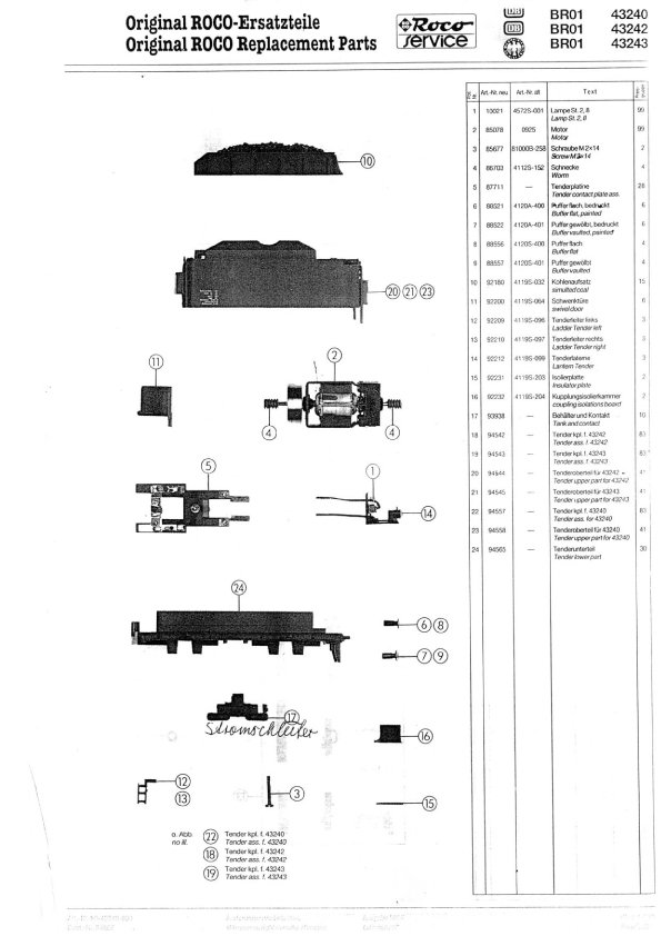

Jeg har faktisk en lignende opgave liggende, blot med en lokomotivdekoder og ikke en lyddekoder.
Lokomotivet er overhovedet ikke forberedt for digital drift.
Det udmønter sig blandt andet i at den ene motorpol har fat i chassis på motor og at der ikke er lavet plads til en dekoder nogen steder.
Jeg har fået modificeret motoren og adskilt strømoptag fra chassis på tenderen.
Hvad jeg endnu ikke har fået gjort er at fræse i tenderen så dekoderen kan være i tenderes. Eller rettere jeg har varet i gang med at prøve, men knækkede et fræseværktøj i opgaven og er gået i stå.
Det ender måske med at dekoderen kommer til at være i førerhuset.
Du skal - ud over at finde plads til dekoder - også finde plads til højttaler. Det er der nemlig heller ikke. Og så skal du bestemme dig for om du vil lave lys på lokomotiv og tender.
Det kræver ny kabling af det hele.
