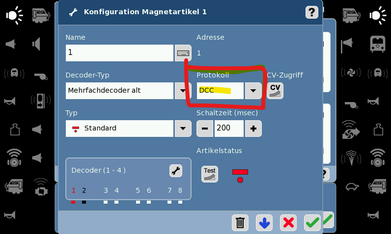

Fik du kigget om dine dekodere var ændret til noget andet under deres indstillinger? De skal stå til "MM" og ikke "DCC" som på mit billede.
Går det helt i hårdknude, så tag et screenshot af indstillingerne for en af dine K83 og lad os se.
