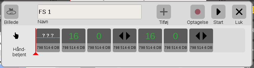

Her er en hændelse med et lok:
Hvis du ønsker et andet lok skal køre den samme tur, så skal du enten skifte loket (først i hændelsen) manuelt, alternativt oprette en ny hændelse der gør præcis det samme, men med det andet lok i front.

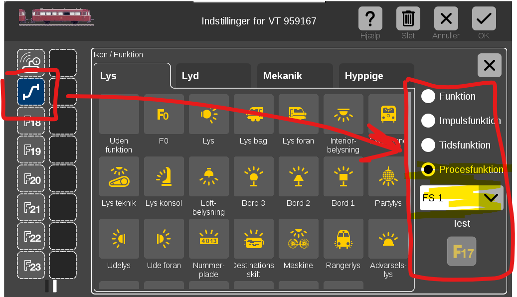

Not anymore! 😎 Du kan i stedet skifte loket automatisk. Det gør du ved at inkludere hændelsen som funktion på de loks du ønsker skal kunne køre turen.

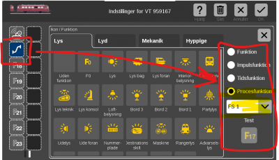

Rediger lokomotivet og tilføj en procesfunktion. Du kan gøre dette uanset lokomotivets type (DCC, mfx osv.).
Aktiver i stedet hændelsen fra lokomotivet. Du vil nu se, at det lokomotiv der aktiverer hændelsen, vil også være det lokomotiv som udfører hændelsen.
Har du pendelstrækninger, hvor du skifter mellem forskellige tog, så er dette en nem og hurtig måde at gøre det på.
OBS! Kun ét lok kan køre turen af gangen. Du kan altså ikke aktivere hændelsen for flere loks på én gang.
