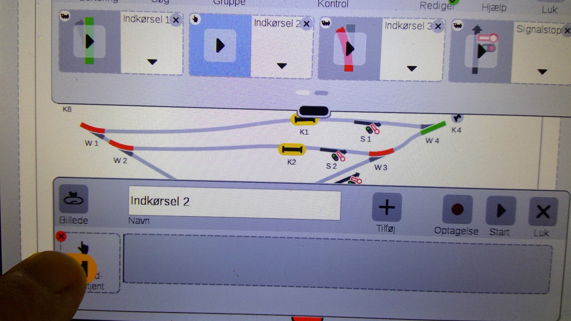

Jeg skrev lige før nytår om "træk og slip" problemer, uden at høre fra nogen. Er jeg den eneste der oplever dette problem?
Jeg har slettet alle mine kontaktskinner og hændelser og genindstalleret dem. Med en masse forsøg og ved at trække kontaktskinnen helt uden for feltet, kan jeg få det til at falde på plads. Det der undre mig er, at den lodrette tynde sorte streg bevæger sig med, når jeg prøver at få kontaktskinnen ned i feltet til automatisk hændelse.
Nu har jeg oprettet hele min skjulte banegård igen, 3 spor.
Det andet problem jeg skrev om i mit tidligere indlæg er der stadig, nemlig at når et tog kører ind i spor 1 og aktiverer hændelsen, så sætter spor 2og 3 også i gang og vender tilbage til spor 1, som var dét der skulle aktiveres.
Jeg håber nogen har et forslag denne gang

Hej Mogens
Tak for dine forslag.
Jeg har checket det hele. Det er ikke der fejlen ligger.
Når jeg opretter en hændelse og skal trække kontaktskinnen ned til automatik, så er den svær at få på plads. I samme øvelse, så er det, at den tynde lodrette bjælke i hændelsesfeldet bevæger sig med.
Når jeg ser videoer på youtube fra Märklin og ajckids når de opretter hændelser, så rykker den lodrette bjælke sig ikke, når kontaktskinnen trækkes over.
Er det ikke bare fordi du trækker kontaktskinnen ned i selve hændelsesforløbet og ikke i udløserfeltet?
Kontaktskinnen skal ligge i udløserfeltet, og opgaverne hændelsen skal udføre, skal ligge i hændelsesforløbet.

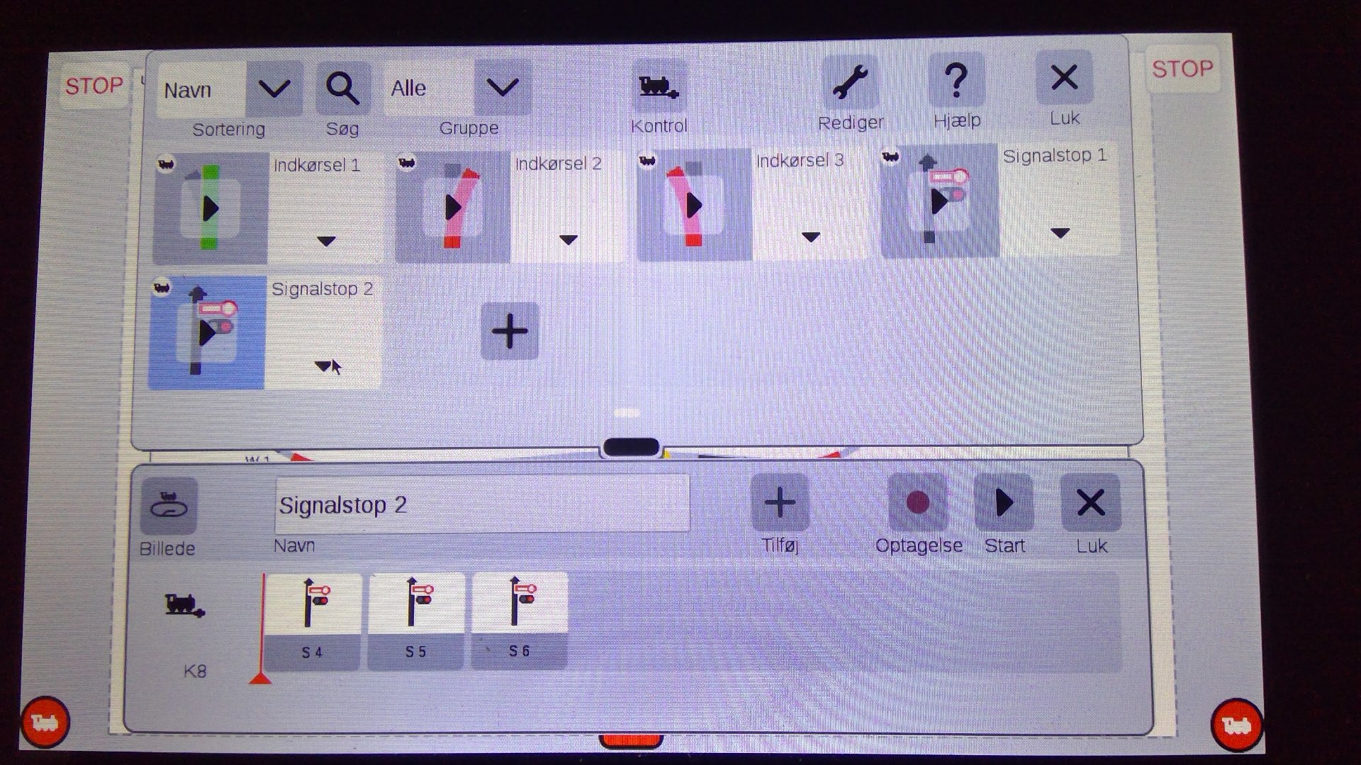

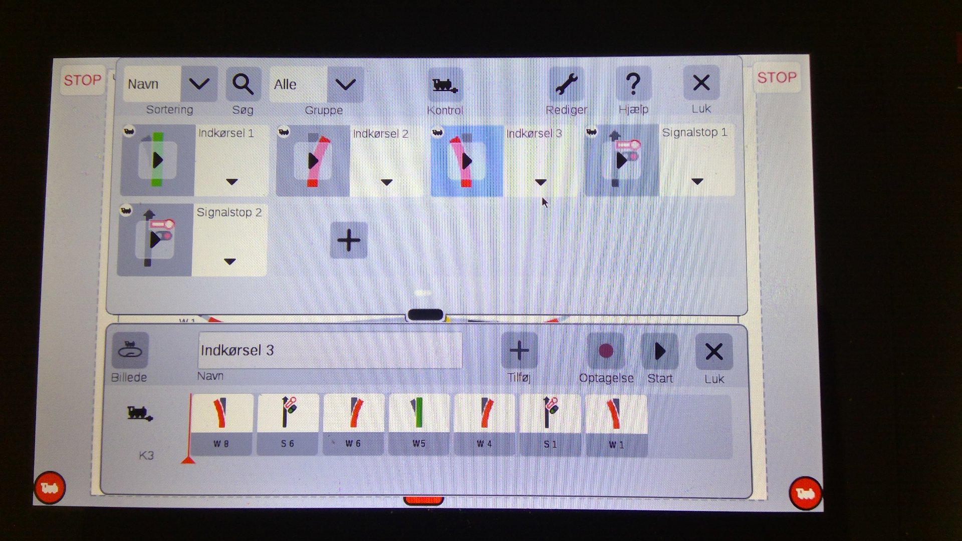

Hej Mogens og Søren
Jeg har hæftet billeder ved denne mail.

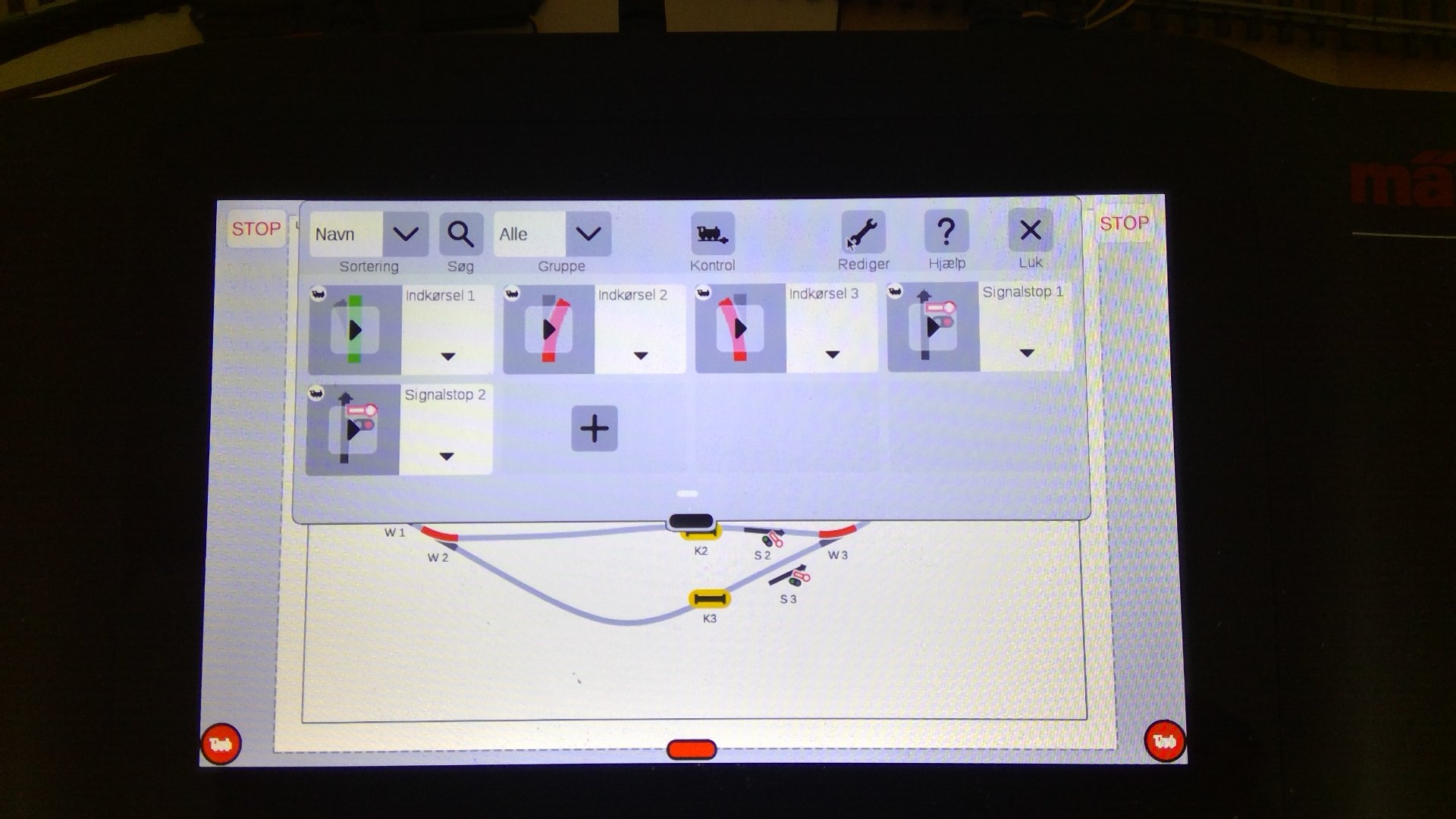

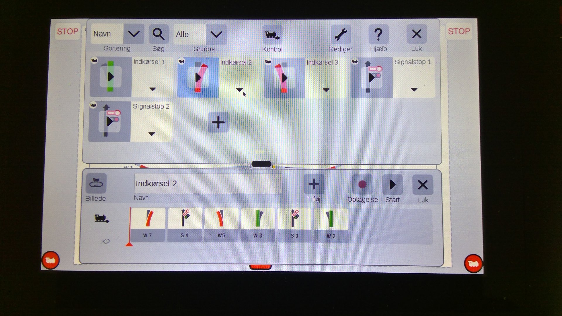

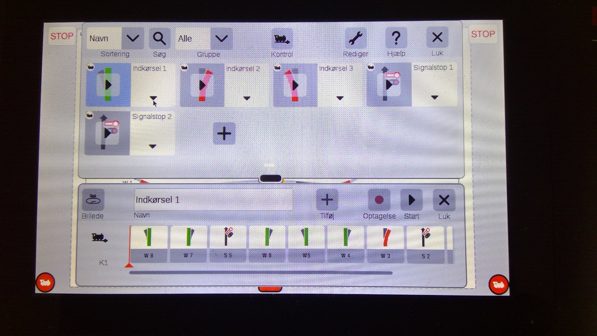

1: et overblik over det jeg har
2: de 3 spor

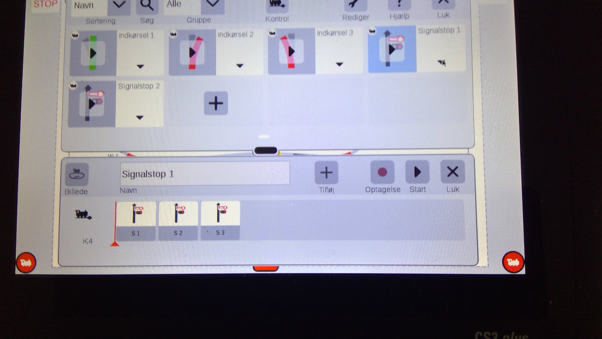

3: de 2 signaler til stop

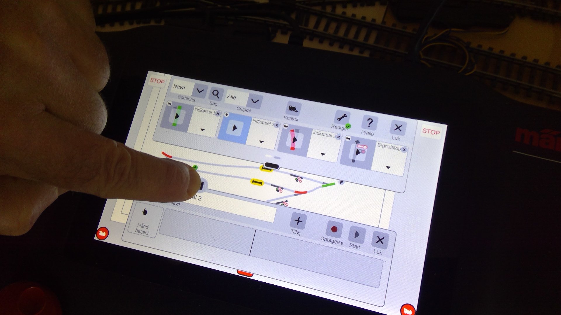

4: et billede hvor jeg trækker kontaktskinnen. Læg mærke til stolpen i hændelses feltet og endelig et billede hvor skinnen er over sin position. Læg mærke til at der er et rødt kryds over skinnen.
Yderlig oplysning, så styres min skjulte banegård med Viesmann 5213 (jeg har ikke fysisk signaler der). Skinnestykket hvor toget skal stoppe fungerer som det skal.
Håber det kan uddybe lidt mere, hvad der sker.
Jeg ser frem til at høre fra jer :)

akt
Du skriver:
Som jeg ser din hændelse på K1 så læser jer at du har sat den til at skifte signal 5 og 2 til grøn, det er vel ikke din mening ? Hvorledes sætter du så dit udkørselssignal på rødt når toget er kørt, der er forskellige måder, en gl.dags måde er at have en tilbagemelding umiddelbart efter udkørsel som du kalder for XX som kan sætte samtlige signaler i banegården på rødt.
Umiddelbart kan jeg se du har forskellige signaler, f.eks nr. 6 og nr. 5 blandet ind i din hændelser
Jeg tænker du vil have et tog ind på spor 1 og så skal tog spor 2 køre.
DVS
s88 kontakt 1 - signal 1 skal sættes til rød for en sikkerhedsskyld, sæt din sporvej (sporskifte) så den passer til din udkørsel og indkørsel på spor 2 sæt, signal S 2 til grøn, toget passerer kontakt XX som sætter alle 3 signaler til rød.
s88 kontakt 2 - signal 2 skal sættes til rød for en sikkerhedsskyld, sæt din sporvej (sporskifte) så den passer til din udkørsel og indkørsel på spor 3, sæt signal S 2 til grøn, toget passerer kontakt XX som sætter alle 3 signaler til rød
s88 kontakt 3 - signal 3 skal sættes til rød for en sikkerhedsskyld, sæt din sporvej (sporskifte) så den passer til din udkørsel og indkørsel på spor 1 sæt, signal S 3 til grøn, toget passerer kontakt XX som sætter alle 3 signaler til rød
Det er en måde at gøre det på , en anden måde er at følge Maerklins forslag i Grosser Ratgeber 03083 - fås kun på tysk mig bekendt - men det vel ikke et problem -her bruger man de samme kontakter men programmerer så der en hændelse når toget besætter kontakten og forlader kontakten.
Mogens

Jeg kan godt se, at der mangler lidt mere forklaring til de billeder jeg har sendt. Jeg har 2 skjulte banegårde med en kurve i mellem. Begge har tre spor. Derfor optræder signal 4-5-6 i min programering således at når toget kører ind på banegård 1,fx i spor 1, så udløses signal til grøn på anden banegård, skorskifter ændres og signal i spor to bliver grøn på første banegård.
signalerne slå alle 3 på rød når et tog forlader banegården via et omskifterspor (vippekontakt). Dette fungerer uden problemer.
Så dine beskrivelser som om at det er det jeg har gjort.
Fik du set de 2 billeder, hvor jeg med fingeren flytter skinnen? Det hvor den sorte lodrette bjælke er inde midt i hændelses feltet og det hvor der kommer et rødt kryds hvor skinnen skal ligge for at køre automatisk. Jeg tror det er der fejlen ligger
