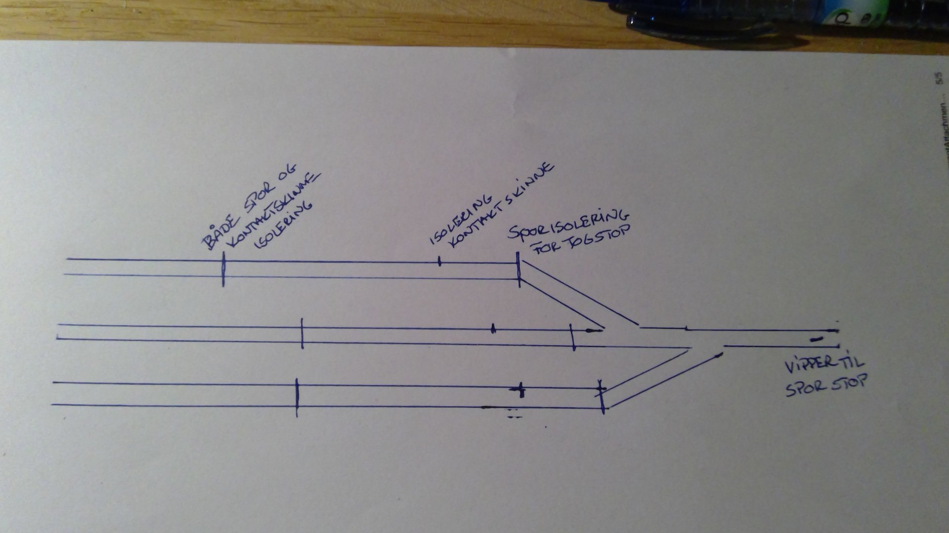

I det øjeblik jeg lægger mine signaler ind, begynder alle hændelserne at sætte igang igen, når første kontaktskinne rammes, uanset hvilket spor der køres ind på
Jeg har også bemærket at kontaktskinnen lyser gul som den skal når sporet er optaget, men først bliver grå når signalet går på rødt (toget rammer vippekonktakten der altid sætter alle signaler på rød)
Den grønne ledning fra min Viesmann 5213 er sat på B, det samme er den grå ledning fra S88. Begger ligger inden for sporisoleringen. Jeg bruger samme isolering, hvor sporisoleringen starter til både sporisolering og kontaktskinne, men har en separat isolering efter kotaktskinne, men før sporisolering ender. Jeg vedhæfter en simpel tegning af sporplanen. Alle tre spor er oprettet identisk.

Jeg fik lige set en lille skrivefejl på min tegning. Ved vippekontakt skal der ikke stå sporstop, men signalstop.
