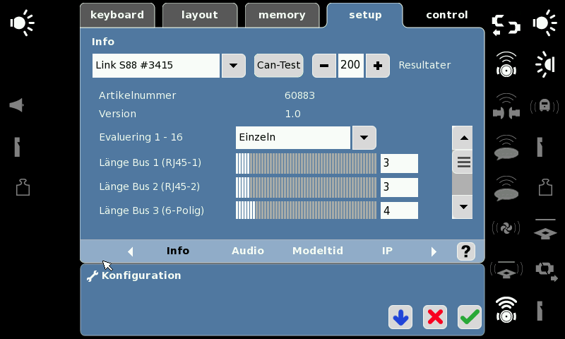

Jeg er igang med at lave et nyt anlæg. her har jeg lavet en skygge bangård der bliver styret af en S88 link der er forbundet via en terminal boks da den ligger langt fra min CS 2. Nu vil jeg gerne bruge mine gamle S88 som jeg har tilsluttet direkte til CS 2 og her kommer problemet, jeg har 3 stk. S88, men jeg kan ikke komme i kontakt med dem. Jeg har også prøvet at tilslutte dem til min S88 link, stadig ingen kontakt.
Hvad er det jeg gør forkert, jeg håber der er nogle der kan hjælpe mig.
på mit gamle anlæg virkede alle 3 S88 fint

se vedhæftet fil

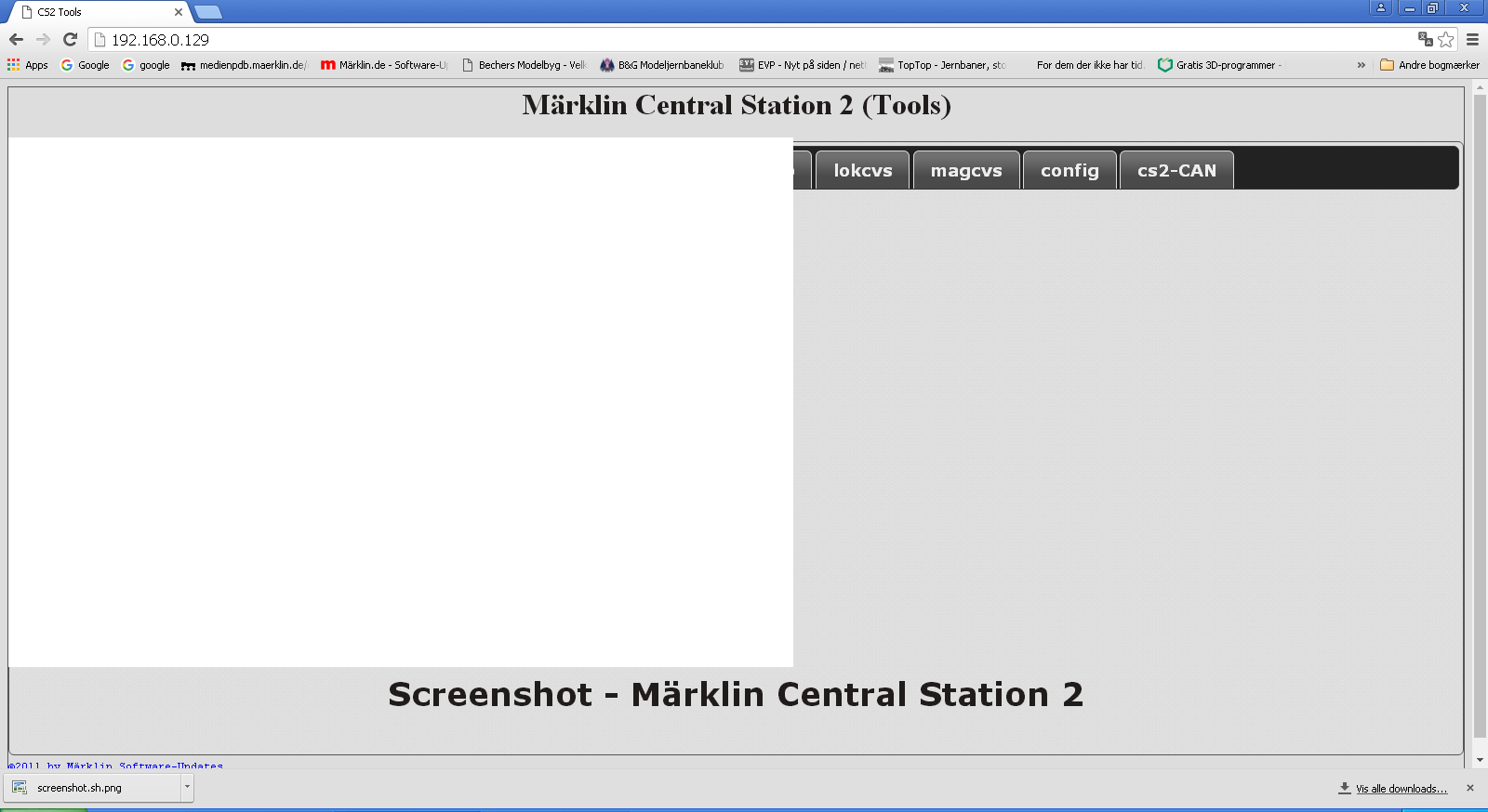

Undskyld
jeg skulle lige lære at lægge et billed op.
Jeg mener at det er sat rigtigt op til at køre S88 link men jeg kan ikke få gamle S88 til at virke.
Er der andre steder der skal laves opsætning.
Kontakterne i layoutet blinker heller ikke når kontakt skinnerne bliver aktiveret til S88 link men alt skifter som det skal på skygge banegården.

Har du fortalt din CS2 hvor lang dens egen kæde er? Du har en dropdown på dit screenshot med s88 link. Her kan du vælge CS2 i stedet. Den skal vide hvor mange moduler der er sat til den.

Er det ikke det billed jeg har lagt op

Kan du vise mig et billed af det jeg skal endre

Kan du komme det lidt nærmere, den drop boks du skriver om tror jeg ikke jeg kan finde
