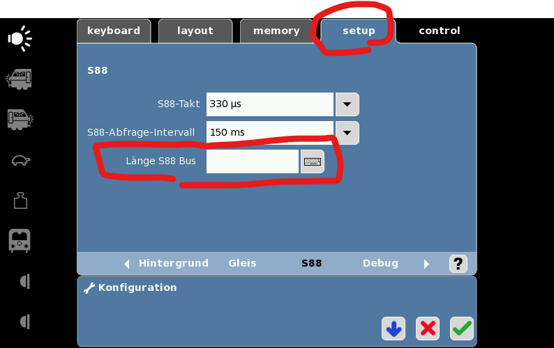

På det sidste screenshot i dit indlæg, øverst til venstre under info står "Link S88", tryk på pilen til højre og vælg CS2 i stedet. Angiv hvor mange moduler der er.
Indlæg: 4507
Re: S88 link og S88
Det er mig der er en komplet knoldesparker. For CS2 skal du kigge under S88 menuen i setup.
Det må du rundstykke... 🙂

Så er problemet løs. jeg har skiftet den første S 88 ud med en anden og så virker det.
Tak for hjælpen.
