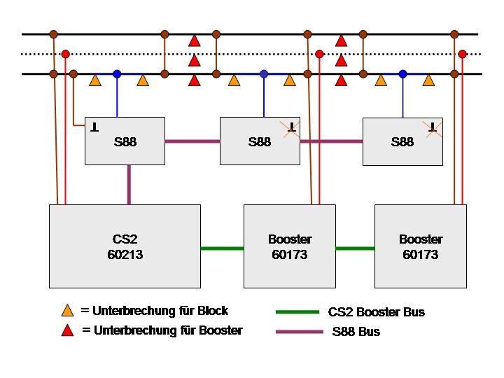

Jeg tror, jeg har fundet svaret her: https://www.stummiforum.de/viewtopic.ph ... &start=150 - helt tilbage fra 2008:
  1. Een S88 kan kun tilsluttes en strømkreds - dvs S88 kan ikke bruges "på tværs" af strømkredse.
  2. Alle S88 forbindes som sædvanligt, men kun den første forbindes til nul/GND.
Og der er til-og-med en tegning, som jeg vedhæfter.
VH Kresten

Og der kører de med fælles nul for hele anlægget.
Gør du det?
Indlæg: 5234
Re: S88 på tværs af boosterafsnit
Det er desværre også den officielle måde at gøre det på. Jeg er heller ikke fan. Der er for meget der kan gå galt, hvis man ikke har styr på sine ledninger og farvekoder.
Den officielle måde taler om at oprette såkaldte massepunkter, hvor alle fælleslederne tilsluttes.
Det er bare et problem, hvis man samtidig arbejder med en lysbus (gul og brun ledning) og tror man kan forbinde de brune til banen
