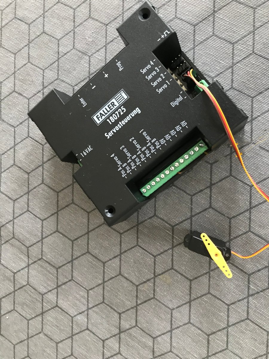

Er der nogen der har erfaring med om en Lille Faller drejeskive 120276 med Faller servostyring 180725 kan styres digital med Märklin MS 2?
Mvh Michael

Det kan den.
Vær opmærksom på at du ikke nødvendigvis behøves at bruge Fallers dekoder, men enhver servodekoder kan fungere.
Hvis du graver en ESU switchpilot servo V2 frem, kan du opnå af have 4 positioner på drejeskiven, frem for de 2 du kan få med Fallers dekoder.

Tak for svaret. Jeg er meget ny i modelbane verdenen, så kan jeg tilslutte den via en Märklin M83 dekoder?
Jeg har haft 16 V på den (gammel Märklin transformer), men kan kun få den til at dreje en 1/4 omgang. Drejeskiven skal kun bruges til at vende et lille lokomotiv, så det er meningen at den skal dreje en halv omgang, lokomotivet kører væk igen og drejeskiven drejer tilbage i udgangsposition. Eller skal Fallers servodekoder bare have direkte strøm fra sporet og så finder MS 2 den ?
Mvh Michael
Du kan ikke benytte en m83. Den har ingen servoudgange. Så du skal bruge en servodekoder, som er den eneste der forstår at kommunikere med en servomotor.
Märklin producerer ikke servodekodere, så du er nødt til at gå efter f.eks. en ESU Switch Pilot servo. Den er supernem at have med at gøre.
Mange tak, j eg prøver på at suge til mig i en stejl indlæringskurve :-) Men for lige at få det helt på det rene skal jeg så bruge esu switchpilot ud over servomotoren og faller 180725 hvis jeg vil køre digitalt med MS2 ...?
Nej, det var som et alternativ til Faller dekoderen. Men nu du har Faller dekoderen, bruger du bare den.

Men selv om jeg har læst brugsanvisningen og prøvet at følge den, kan jeg alligevel ikke få servomotoren til at dreje en halv omgang, men kun en kvart og det er det er jo ikke nok til at vende mit lille lokomotiv... :-)
mvh Michael
Har du programmeret yderpositioner?
Ved tryk på prog-tasten kan du komme til indstillinger og selv sætte de to positioner den skal skifte mellem.
Ikke alle servomotorer kan dreje 180 grader.
Hej Klavs
Jeg har fulgt brugsanvisningen og gjort som beskrevet og da servodrevet medfulgte i pakken med drejeskiven formoder jeg at den kan dreje 360 grader, selvom jeg egentlig er tilfreds med 180 :)
