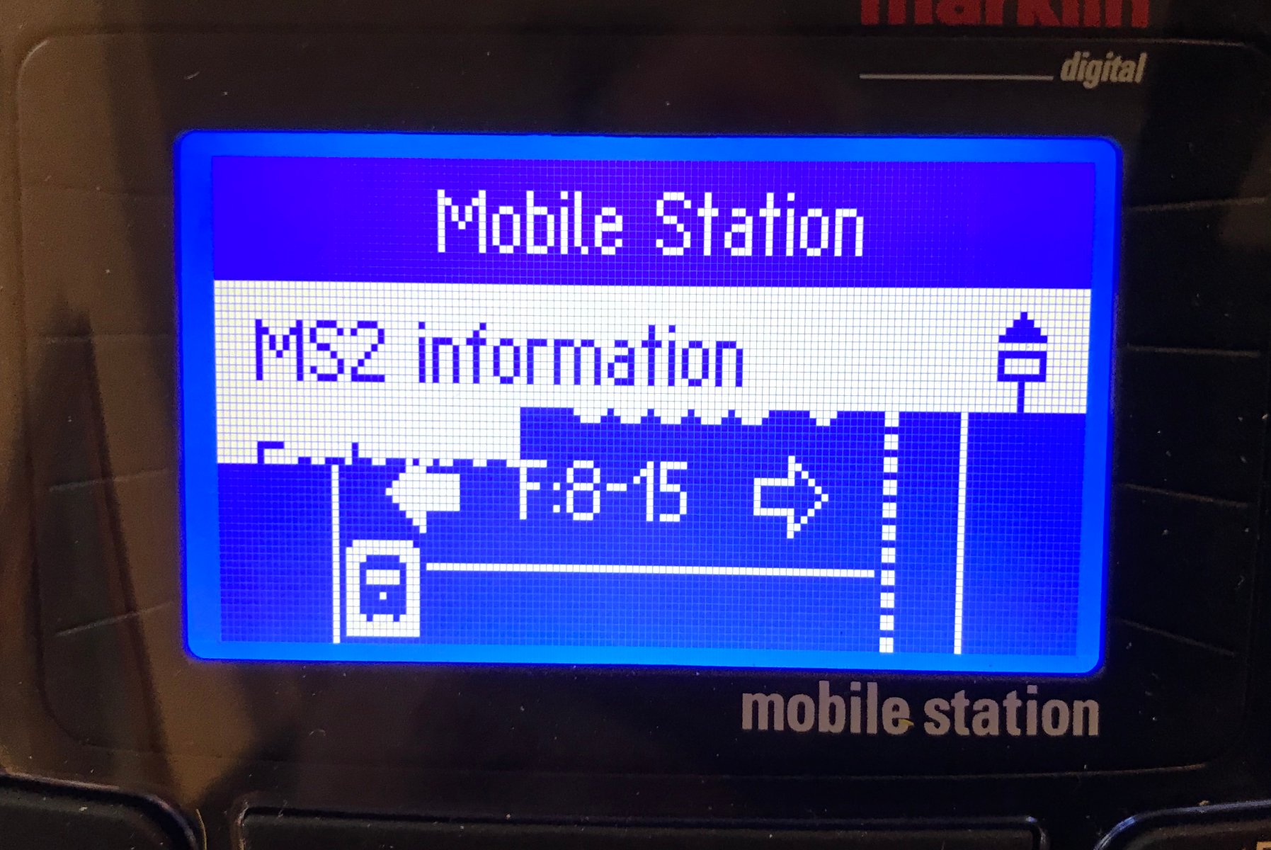

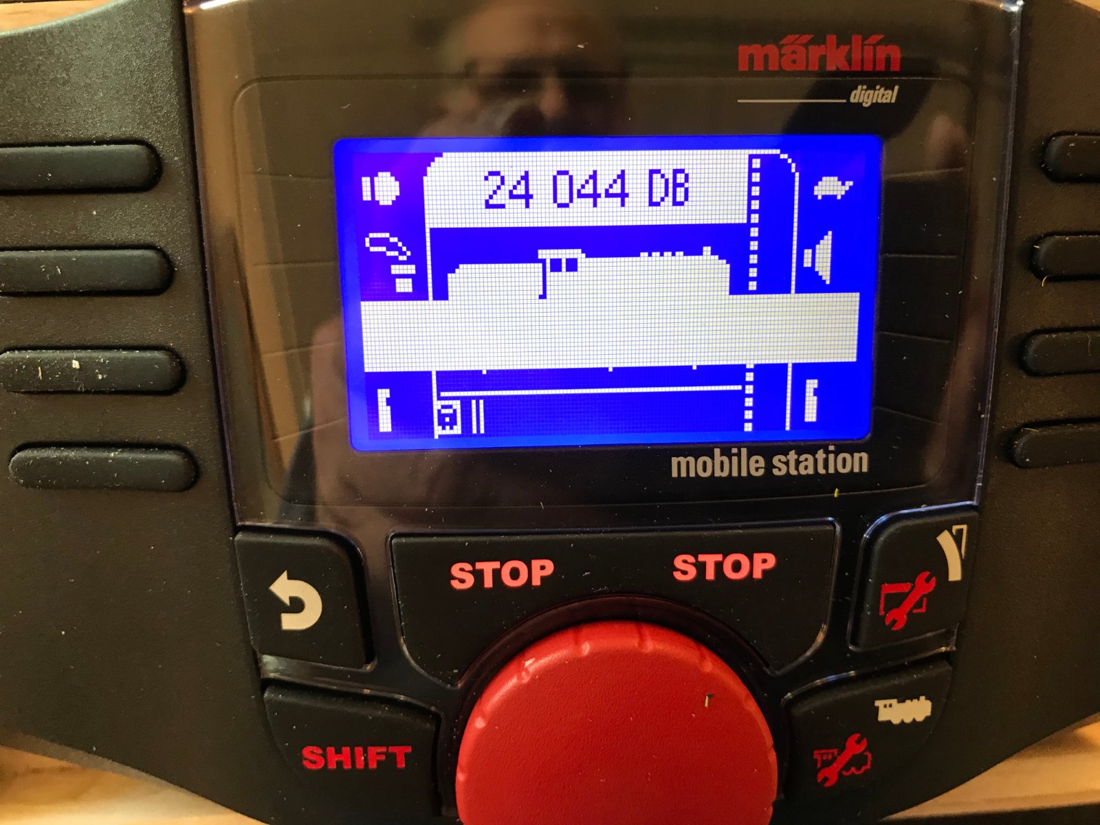

Jeg har et problem med min Märklin mobilstation 2. Den lukker jævnligt pludseligt ned, displayet går i sort og starter op forfra, og så er alting låst så man ikke kan betjene displayet. Jeg uploader et billede som eksempel på låst display. For at starte op igen skal stikket i stikkontakten tages ud og sættes i igen. Den er ca. 2 måneder gammel.
Nogen der har været ude for det og har en ide´ til afhjælpning?
Mvh Michael

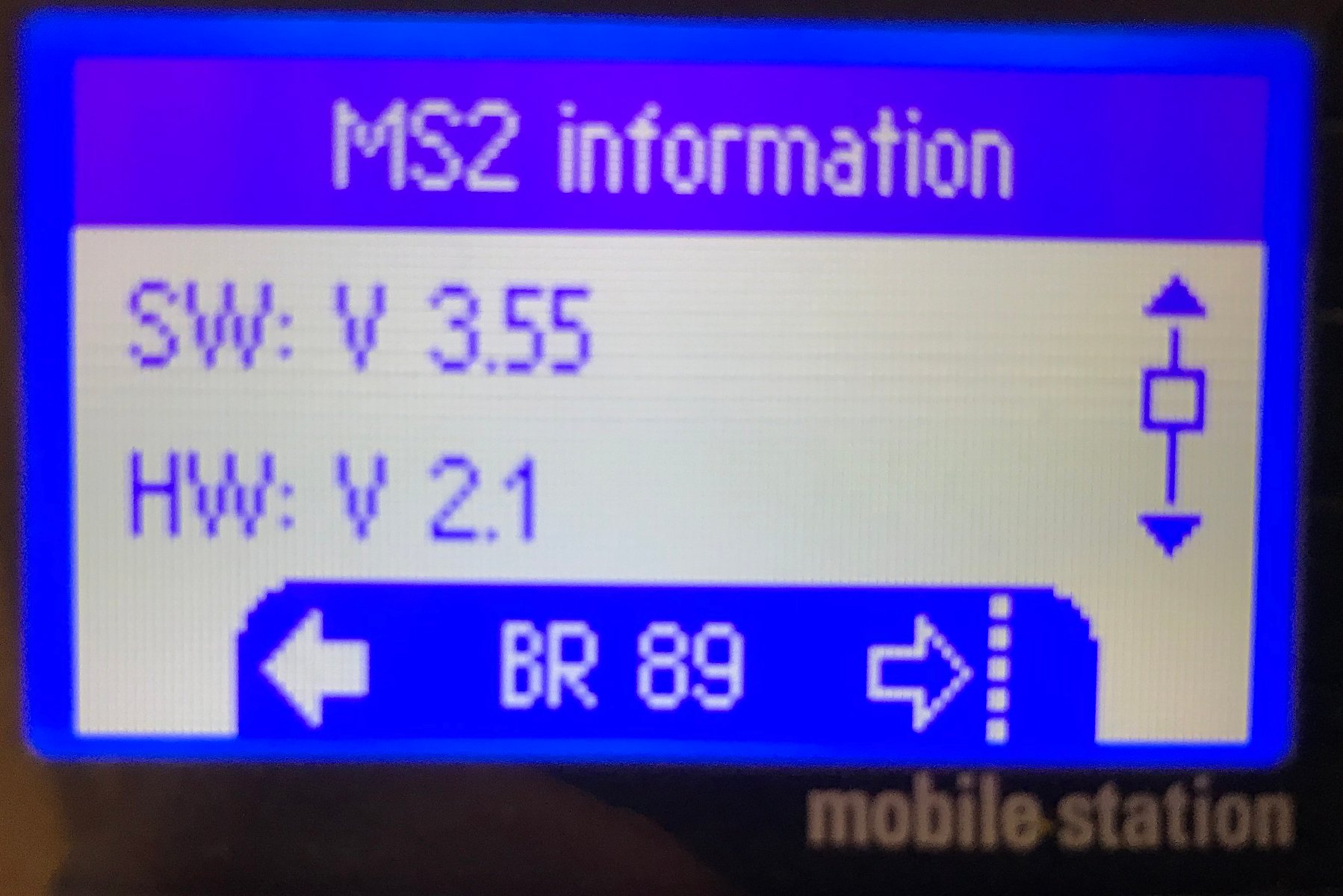

Hej Niels
Min MS2 er købt som ny og 2 måneder gammel og jeg har ikke opdateret den, så jeg regner med at softwaren er ok fra fabrikken :-)
Vedhæfter 2 billeder, 1 med softwareinformation og et eksempel på hvordan displayet ikke bliver ordentligt opdateret.
Jeg ved ikke om det er den sidste opdatering der ligger i MS2
mvh Michael

Den ser godt nok syg ud.
Retur til forhandleren og bed dem kigge på det.
