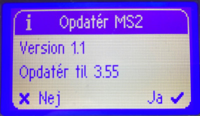

Jeg forsøger at opdatere en gl. MS2 fra en MS2 som kører 3.55.
alt ser fint ud og jeg siger pænt ja tak til at få opdateret den gamle boks :)

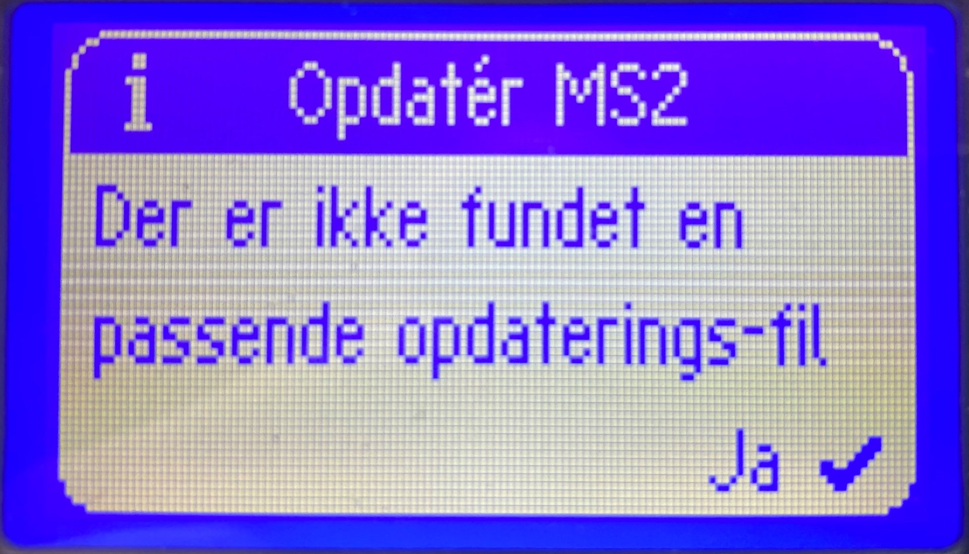

Hvad skete der lige her? Jeg håber at nogen her kan give mig et hint til at få opdateret. Jeg skulle gerne frem til Master/Slave sammenkobling og det kræver, som jeg læser det, at begge er på 3.55.

Det lykkedes at få opdateret den gamle grå til 3.112 med hjælp fra en CS :) Men burde jeg ikke nu kunne opdatere videre fra min MS2'er der er 3.55?
Jeg har forsøgt et par gange, men ikke med den store succes?

hej
som jeg læser det
rev. 3,55 er den gamle
den nye er og sidste nye rev. 3,121
læg mærke til at der er 2 tal efter komma
og at der er 3 tal efter komma på den sidste nye
mvh marklinbygger

Tjae, det er nok rigtigt, for jeg har netop opdateret v. 3.55-udgaven til v3.112. Det så helt fint og kontrolleret ud.
Så satser jeg på at begge nu er på "nyeste" revision. Mange tak for gode råd og kommentarer. Der er altid hjælp at hente her :)
