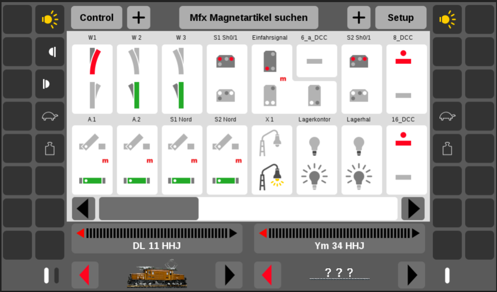

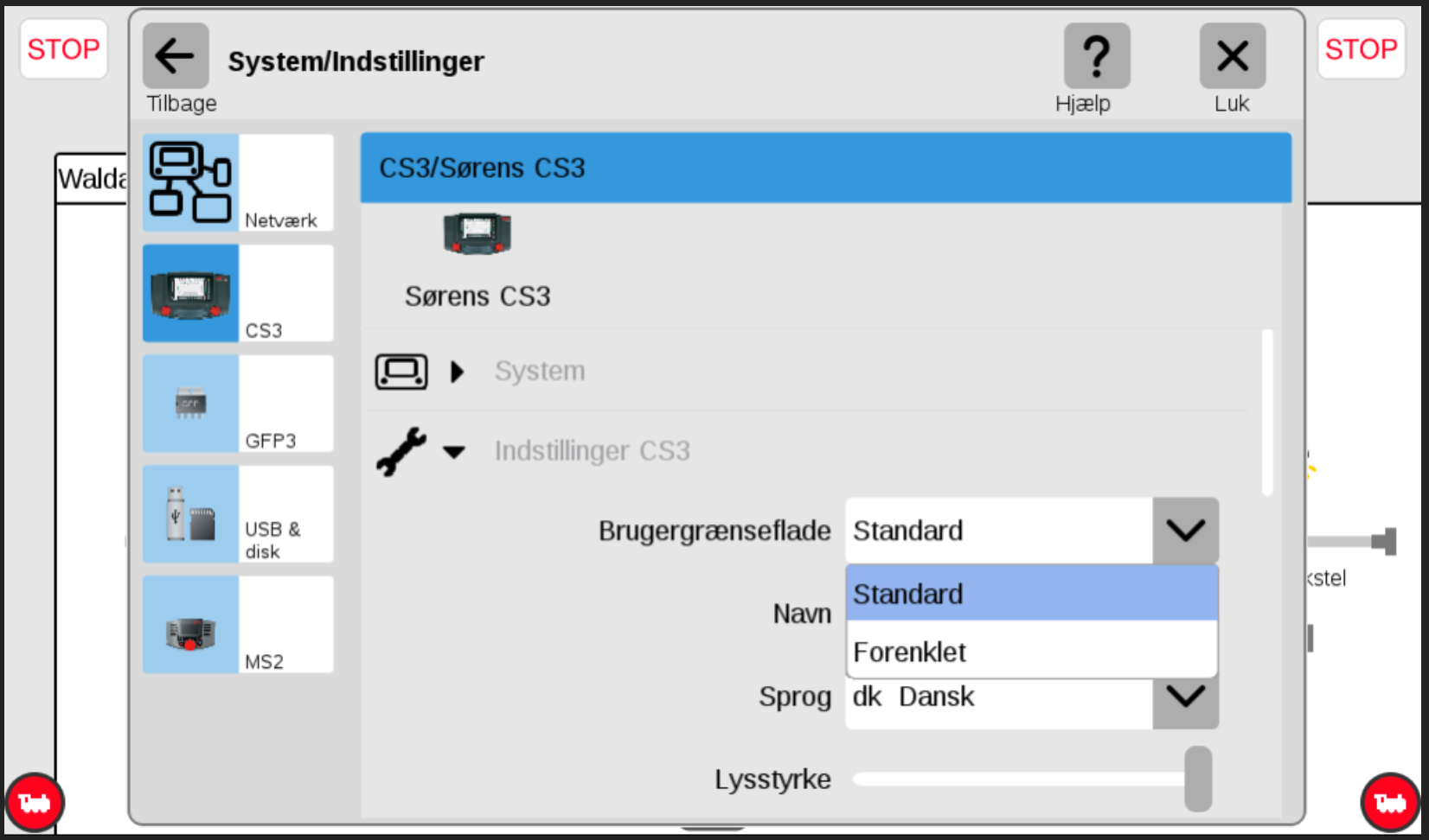

Ny enkel betjening
Det er nu muligt at vælge en ny enkel betjening af systemet. Du finder indstillingen under System -> CS3.

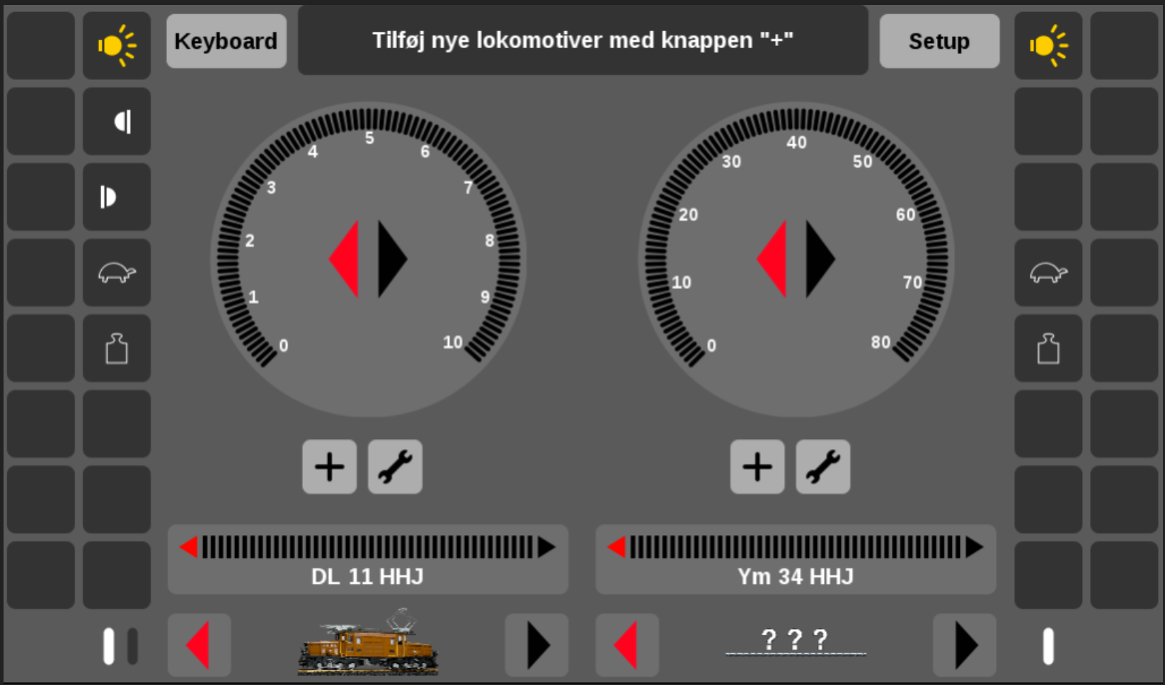

Hvis du kender CS2, vil du kunne genkende betjeningen. Det er meget lig det gamle look.
Derudover er keyboardet tilgængeligt via knappen keyboard.

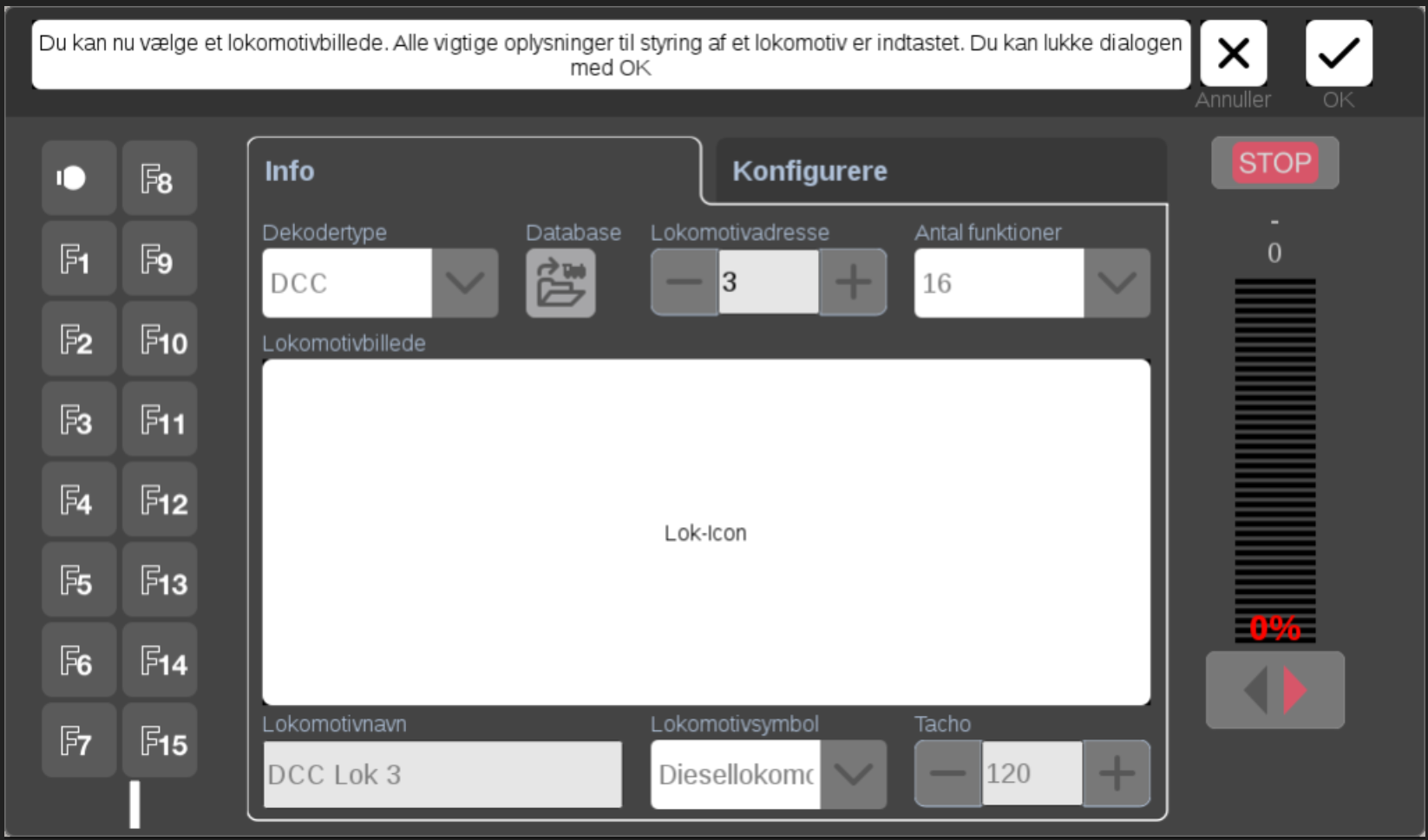

Oprettelse af lokomotiver er nu mere simpel
Det er også blevet nemmere at oprette lokomotiver. Du bliver nu guidet gennem processen på en hurtig og "next, next, next"-agtig måde.

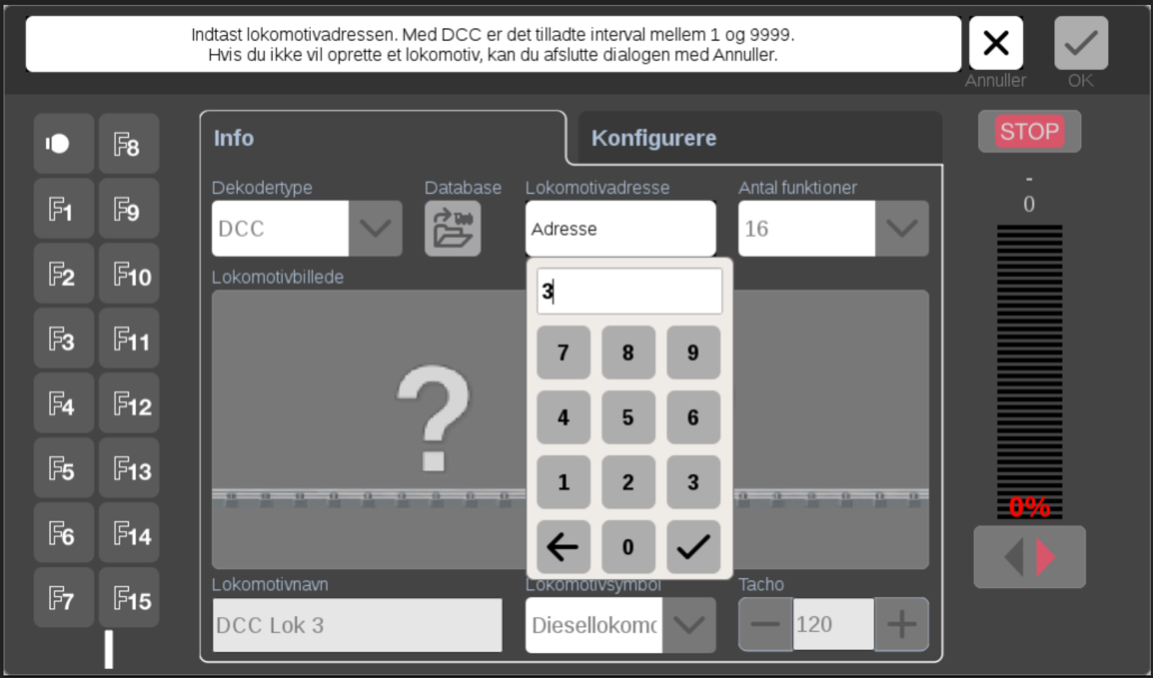

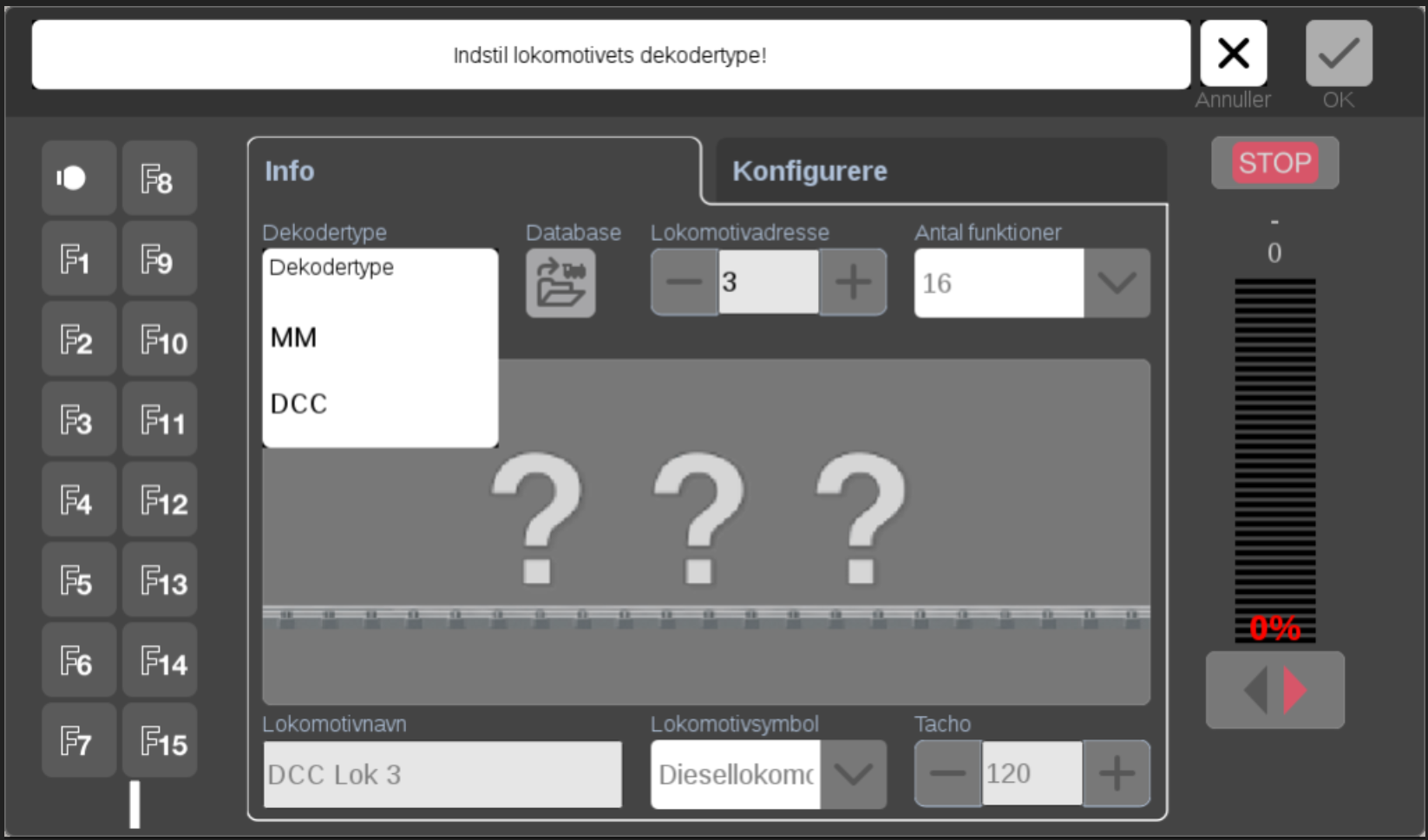

Angiv protokol:
Angiv adresse:

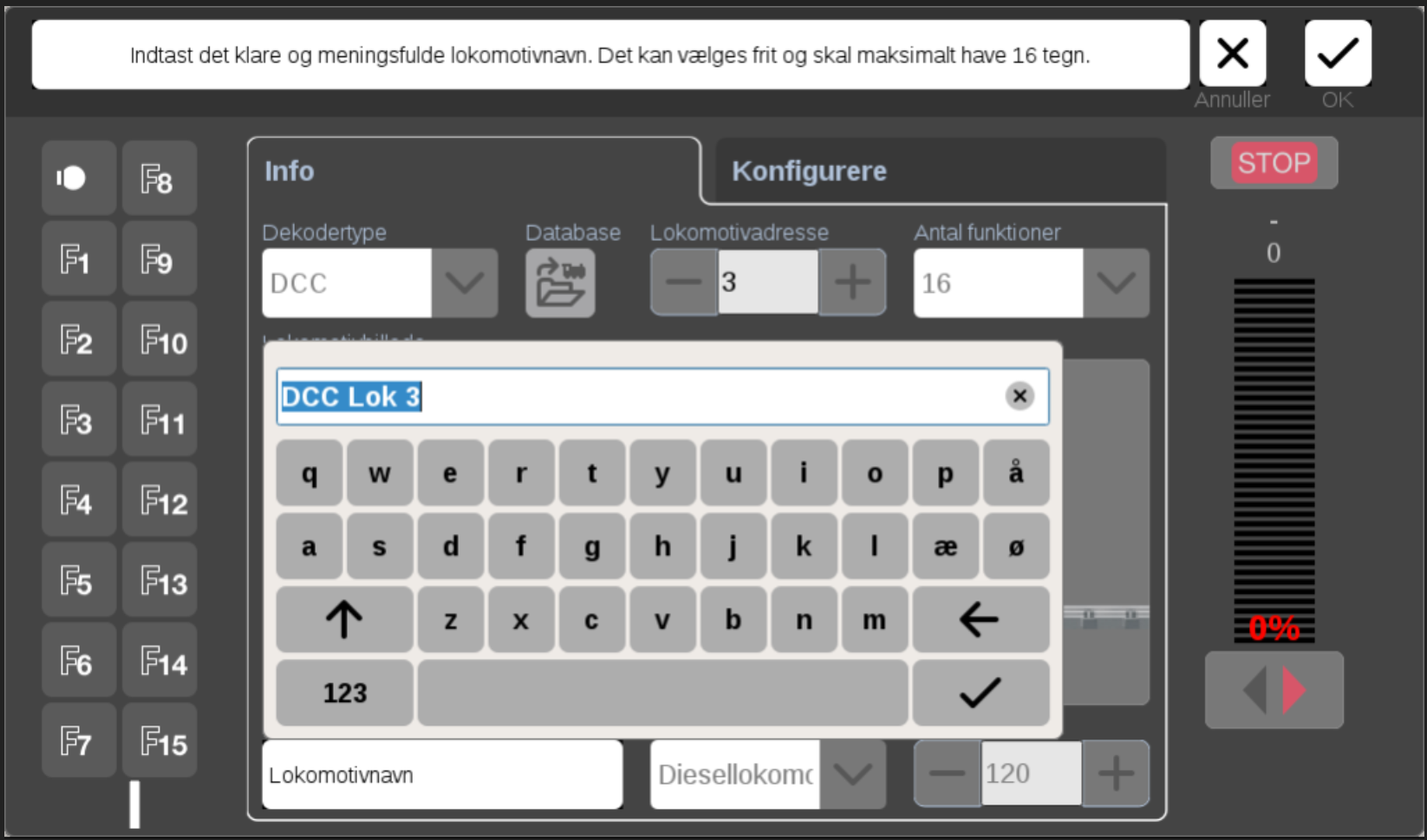

Angiv navn og færdig:
Herefter kan du tilføje et billede eller blot trykke fluebenet og køre løs.

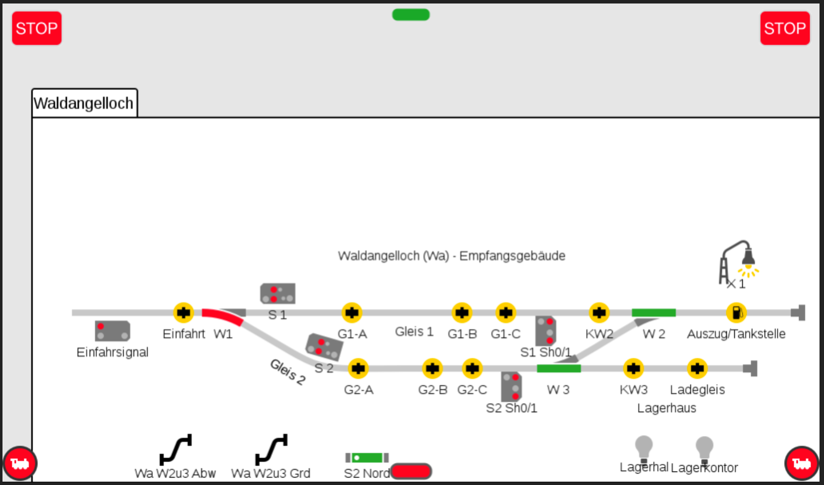

Navne på sporplaner er mere tydelige. Du kan omdøbe en sporplan ved at holde musen (eller trykke længe) på navnet.

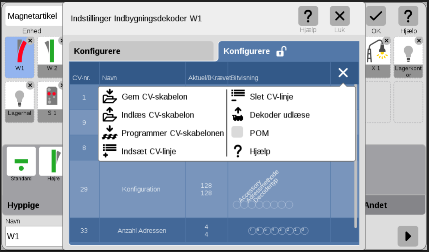

Indstillinger under tilbehørsdekodere er mere enkel.

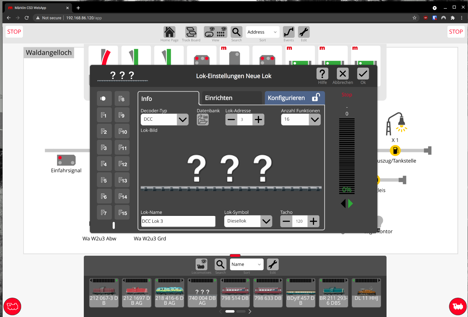

Opdateringer til web app
  • Det er nu muligt at redigere artikler og lokomotiver fra web appen.

Jeg oplever problemer med web-app'en i Edge browseren. Den virker på firefox, og i safari. Er der nogen der har oplevet noget lignede, og endnu bedre har en løsning

Jeg kan godt komme ind på cs3 webinterface. Det er når jeg trykker på control i øverste højre hjørne, at det går galt. Så kommer der en hvis side hvor der Märklin med store røde bogstaver. Derefter bliver den ved med at skrive connecting to the CS3, uden at der sker yderligere.

Det hjalp desværre ikke. Jeg prøvede så fra en anden pc, og der virkede det. Så var det vel bare at at sammenligne de to pc'ers opsætning. Men det er jo ret uoverskueligt.
I stedet gik jeg ind i indstillinger for edge, og valgte ryd browserdata. Det hjalp. Så må jeg bare håbe at jeg ikke har fået ryddet noget som jeg ville få glæde af andre steder.
Men tak for forslagene. Det hjalp mig godt på vej i fejlfindingen.
