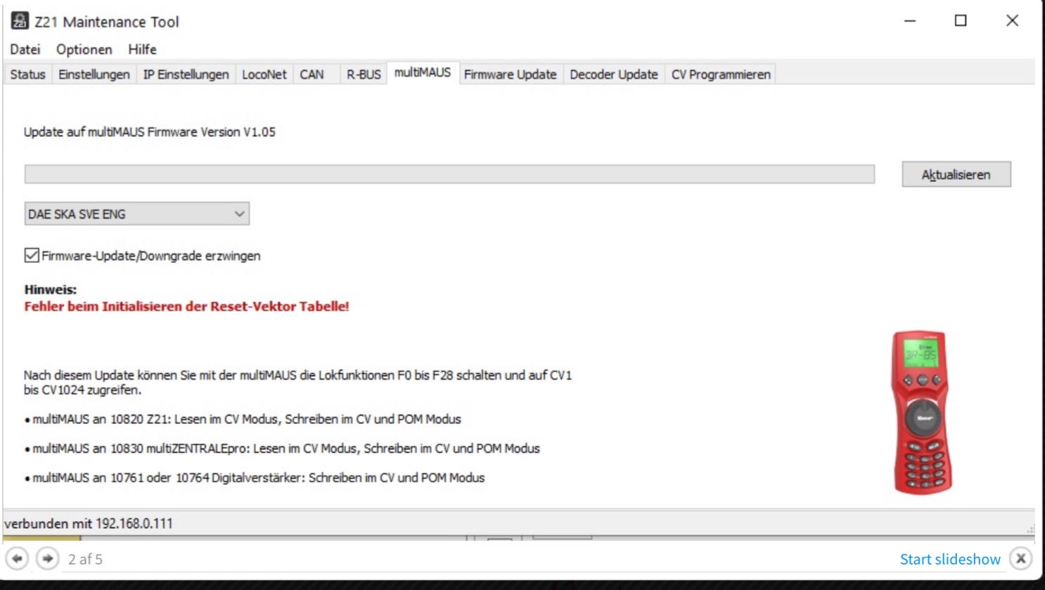

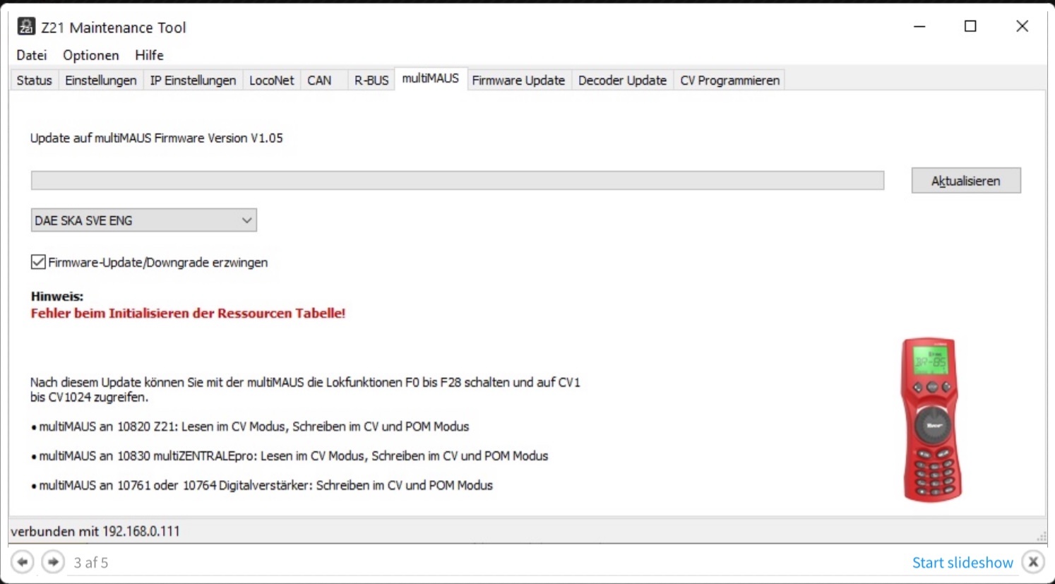

Halløj i vise Z21 eksperter.

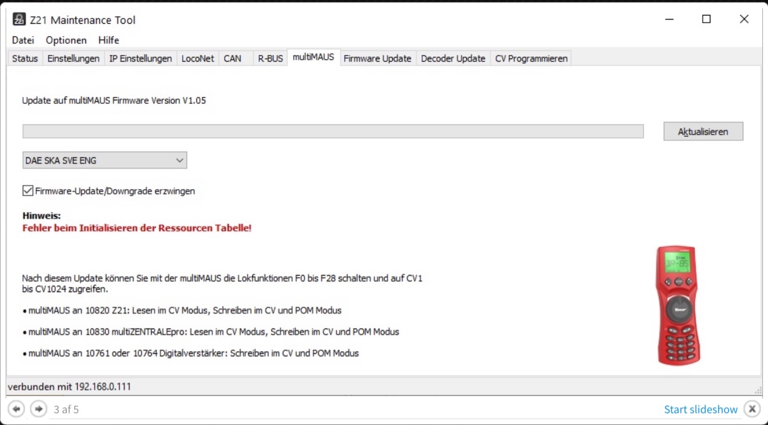

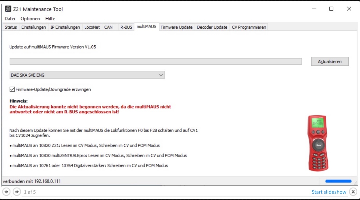

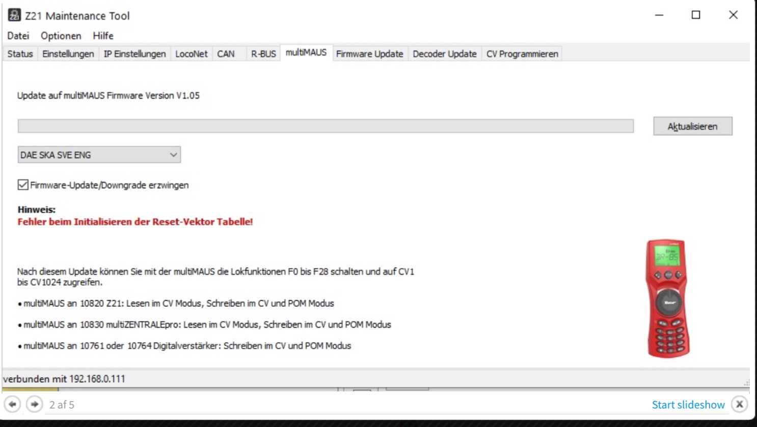

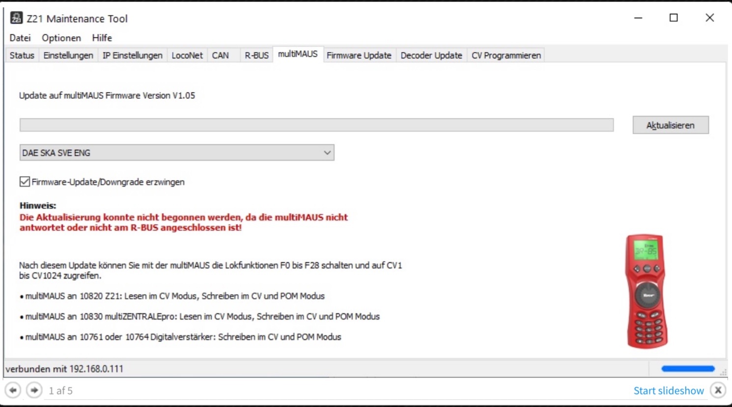

Det er muligt det har været oppe før, men prøver ydmygt her. Jeg har købt en ny Multimaus, grå, som jeg gerne skal have opdateret til 1.05. Jeg har forsøgt at læse tyske hjemmesider, men det virker ikke helt for mig…….
Stikket er i R-Bus og i Multimaus. Her viser displayet ERR99. Når jeg starter update viser den kortvarigt Boot for igen at gå til ERR99. Jeg har vendt kablet, sat et andet i, slået Firewall fra, virus program fra, flyttet Z21 til en anden router, det hjælper lige lidt.
Det er samme melding på skærmen når jeg sætter stikket i X-Bus……..
Jeg har vedhæftet screenshots af de svar jeg for ved mislykket opdatering.
Er der nogle vise guldkorn som Panelet gavmildt vil strø ud af??

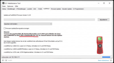

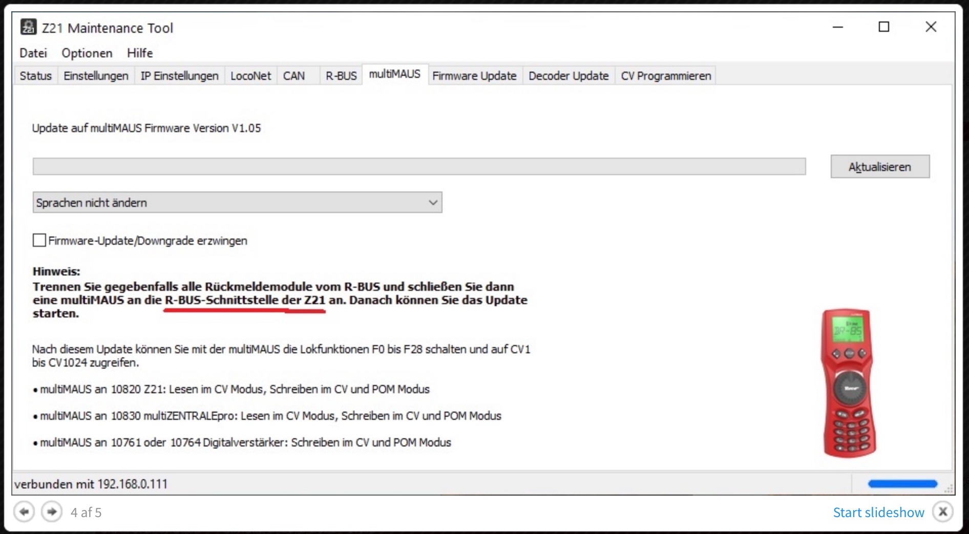

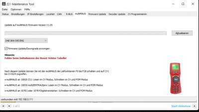

Et billede mere

To korte spørgsmål:
  1. Viste den ERR99 inden du begyndte at opgradere den?
  2. Er din computer du kører Maintenance tool på, forbundet via WiFi eller kabel?
Min erfaring viser at med WiFi giver det let problemer, hvorimod med kabel fungerer det altid for mig.

Og 2 korte svar:
Ja
WIFI
Men har nu med stor succes fået den opdateret via kablet forbindelse. 😊
Tak for hjælpen. 👍
