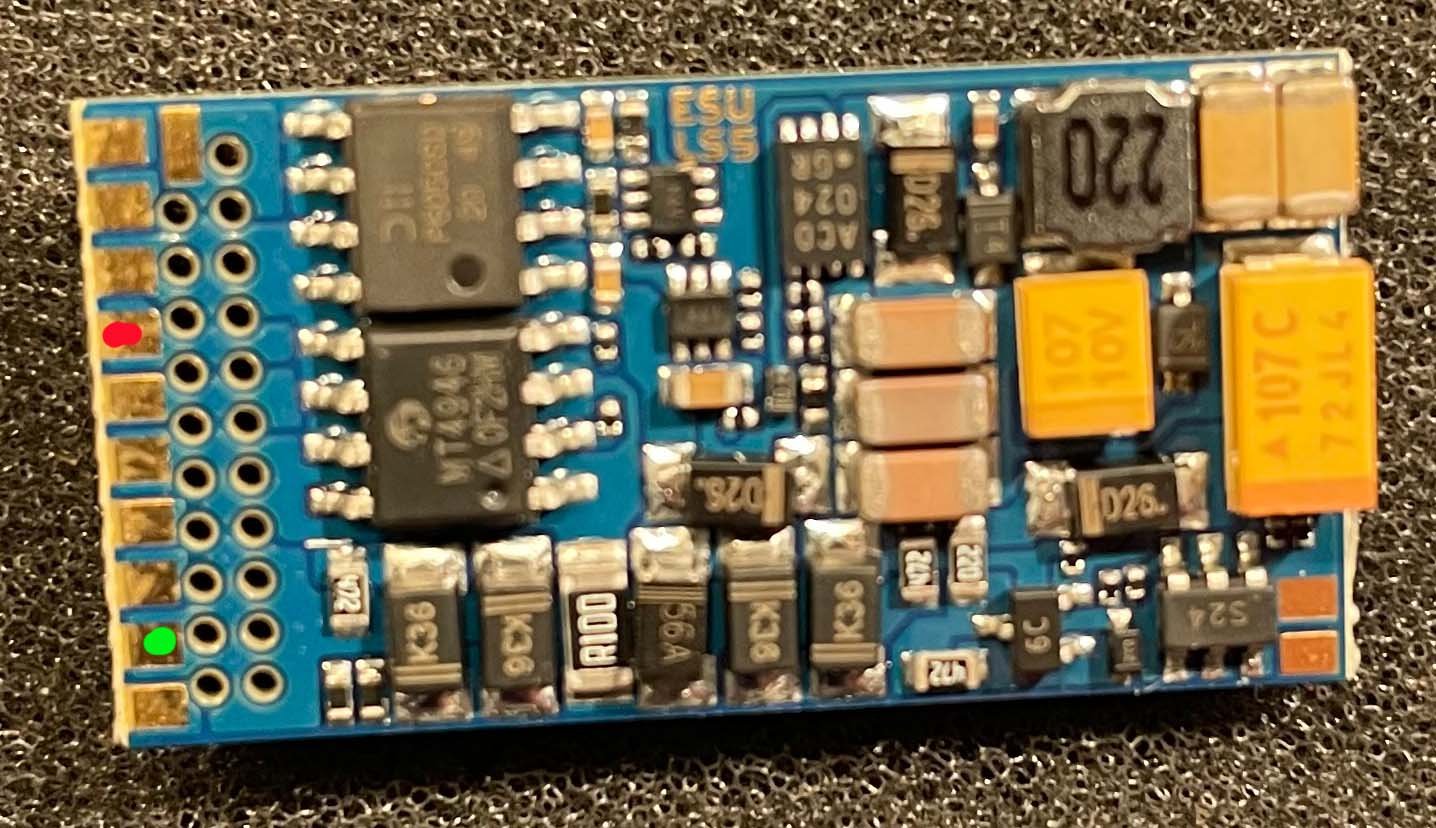

Jeg skal have en Lissy sender loddet direkte på ESU loksund 5 decoder, er det ikke korrekt de skal loddes på henholdsvis
Gleisanschluss recht samt Gleisanschluss links som jeg har markeret med farver rød og grøn som jeg har markeret på billedet?
Mvh Torben
Indlæg: 4480
Re: Lissy Sender
Det ser rigtigt ud.
Jeg ville dog sætte dekoderen i lokomotivet og tjekke med et ohmmeter om der fra de to loddeøer er forbindelse til hjulene.

Først måler du ohm, ved at holde de to målepinde mod hinanden.
Du skal gerne kunne måle noget der ligner 1-1,5 ohm eller mindre.
Så kender vi måleinstrumentets egenskaber og vi ved at det virker.
Hvad måler du?
Hold den ene målepind på et hjul med strømoptag og den anden på en af de to loddeøer og se om der er 2,5 ohm eller mindre.
Gentag målingen ved et hjul på den anden side af lokomotivet.
Hvad måler du?
