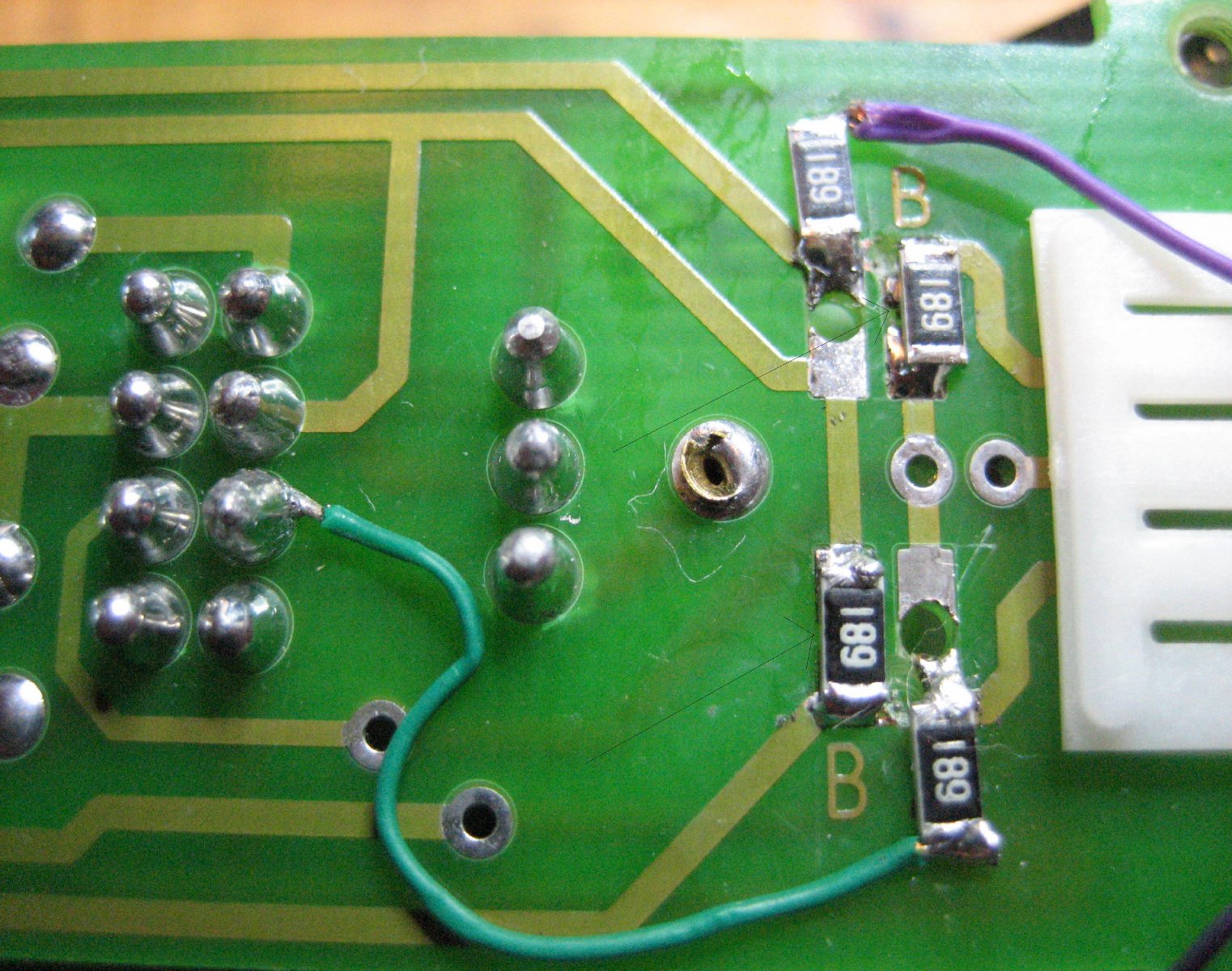

Til min store overraskelse har Roco lavet printet til der kan monteres modstande til lyset, ved at bore et par printbaner over. Under de modstande der sidder ved B´erne har jeg boret printbanerne over.
Derved kommer der modstande fra de to lysudgange til lysdioderne, den grønne ledning fra Aux1 og den lilla fra Aux2 skal til de modstande som kun har fat i den ene ende af printet. således disse styres individuelt af F1 og F2.

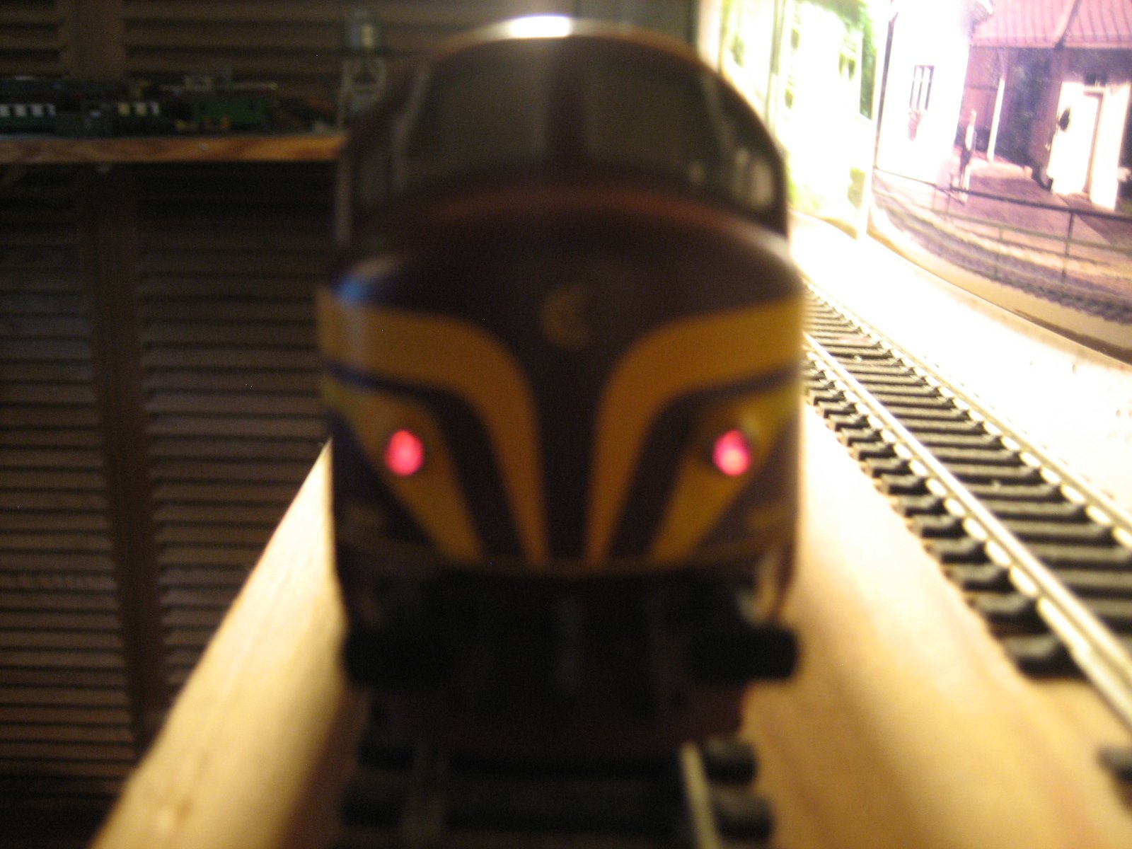

Disse styrer så de røde slutlys, så de kan slukkes op mod vognene, kun virke når maskinen kører tom !

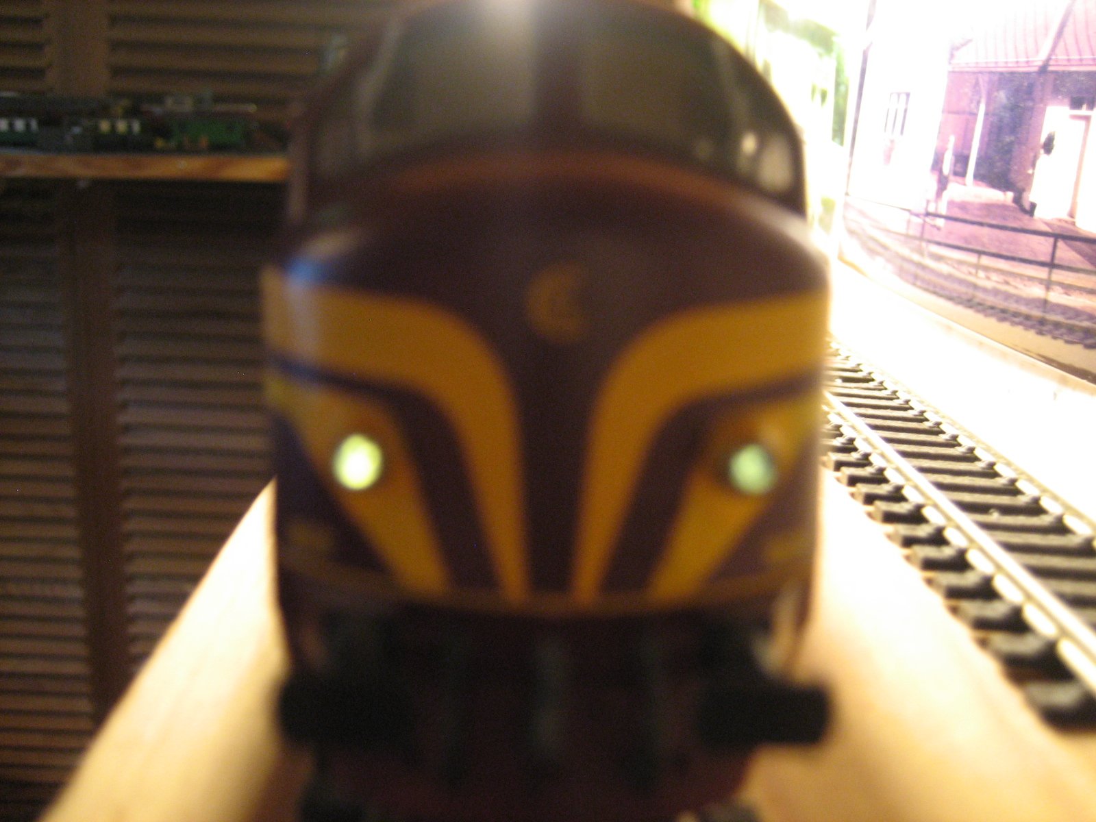

Jeg kan også tænde de hvide frontlys i begge ender på samme tid, altså 4 hvide lys, når maskinen ranger.

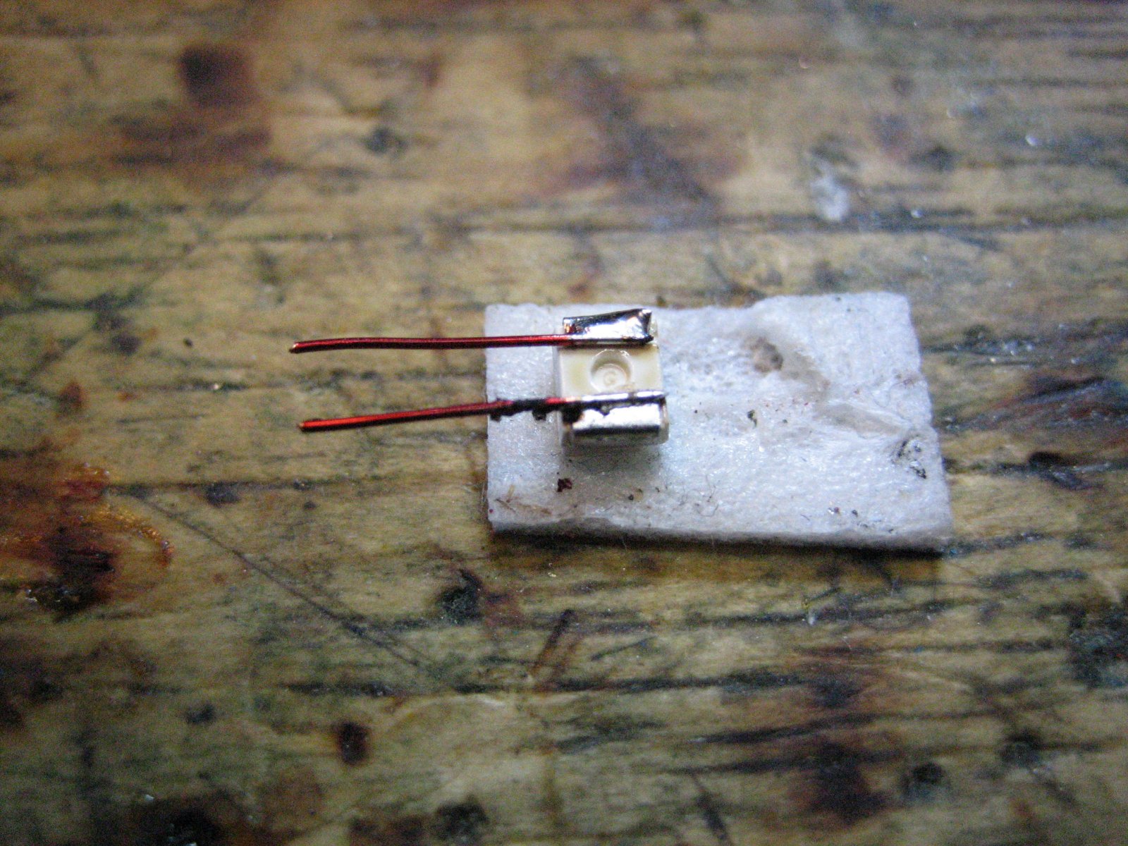

Så har jeg taget nogle Plcc2 lysdioder og loddet 0,3 mm kobbertråd på disse.

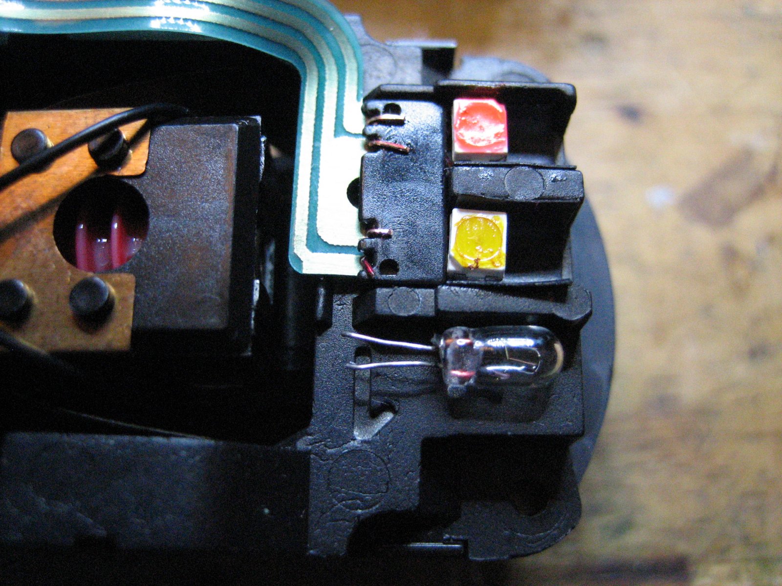

Skrabet kobberet rent på bagsiden, afmonteret pærerne og monteret lysdioderne i pærerholderen.
Husk Yderst er det minus og inderst plus, så lysdioderne skal vende modsat hinanden.
