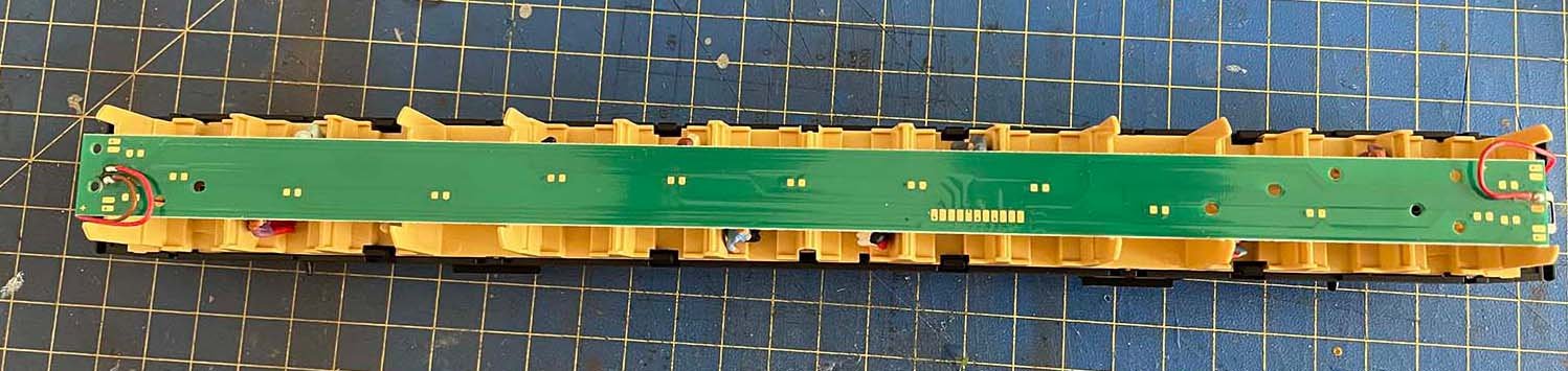

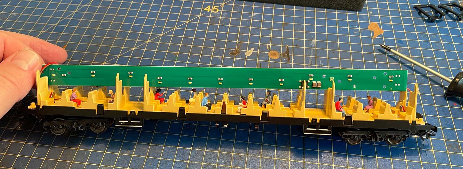

Nogle af jer der har Märklin MHI 41275 med 3 styk Silberlinge med indbygget lys? Jeg syntes de flimrer lidt for meget
og spekulerer på om man kan eftermonterer Kondensatorer på lysstave? Og spor er rene men stadig flimrer de.....
