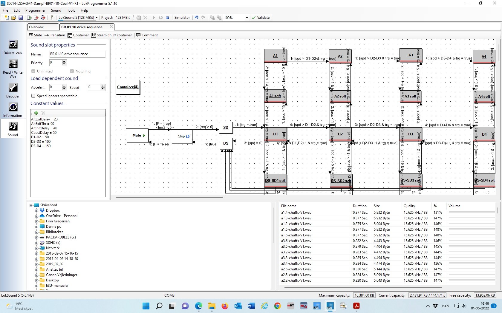

Jeg har ombygget et BR 01 med ESU 5.0 loksound.
Når lokomotivet skal starte op, så kører det stort set med det samme, både ved et signal "kør" på skyggebanegården og ved mine bremsestrækninger (Marklins bremsemoduler).
Lokomotivet har også røg.
Jeg kunne godt tænke mig, at det ventede lidt med at køre til især røgen var begyndt, når det er stoppet fuldt op ved et signal uden strøm. Her skal olien jo lige varmes lidt op. Ligeledes ved bremsestrækninger, uagtet her virker røgen jo hele tiden. Men også gerne her en lille pause fra det får "kør" til det reelt kører.
Jeg har andre loks som ser bedre ud, netop med pausen.
Ifl. manualen fra ESU har jeg fundet frem til begrebet: Prime Mover startup delay. Det kunne se ud til, at man kan slå det til/fra. Og dette i forhold til lyd. I decoderen står CV 124 til 28. Det må svare til 16+8+4, hvor "4" enabler prime mover startup delay.
Så måske er det fordi et andet cv bør fortælle hvor lang tid delay er, eller måske netop ikke er?
Eller kan det skyldes det simple, at der er forskel på diesel og damp? Diesel tager jo lidt tid inden motorlyd er oppe, mens damp jo mere skal vente på, at ventilerne er fyldt med damp?
Håber I kan give et hint til, hvor jeg skal lede?
