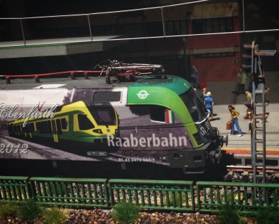

Mine figurer er 95% fra Preiser. Prisen er i den lidt høje ende, men udvalget og ikke mindst detaljerne er grundlæggende for mit valg. Grundlæggende når jeg bygger mine dioramaer så vælger jeg materialer og løsninger i den lidt dyre ende. Men når byggearealet er på størrelse med et A3 papir, så er det til at betale sig fra.
Perrontaget på stationsdioramaet ønskede jeg, ligesom med alt andet, at det skulle være så tæt på forbilledet så muligt. Den bedste løsning var selvbyg med Auhagen og Evergreen plastdele, med en samlet pris på ca 300kr, og en længde på 30 cm. Havde jeg bygget en modelbane havde jeg aldrig valgt den løsning, for så havde prisen bare for perrontag været mindst 1200kr. Træer og landskab køber jeg fra Tjekkiske Modelscene, hvor prisen på ét træ ligger på 80-135 kr pr. træ. Men igen, når jeg kun skal bruge enkelte træer på et diorama, så vælger jeg den løsning. Igen var det aldrig sket på en modelbane.

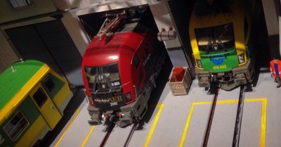

Mht. de gule striber så opmåler jeg stregerne med en stållinial og kniv. Laver et "blødt" spor med kniven, og maler derefter striben gul med pensel.
Alt hvad jeg maler er med pensel og maling fra Lifecolor. Men det er vigtigt at afstanden mellem de 2 "bløde" spor er ens, da man let kan se selv 0,5 mm afvigelse i bredden på den gule stribe. Der har jeg måske en fordel ved at jeg til dagligt arbejder som klejnsmed med meget opmåling og opmærkning.
Opmærkning af perronkanten er, pga. kurven i perronen, lavet med en skydelære. Den er så sat på ønskede mål, og forsigtigt trukket langs med perronkanten, så der kom en lille rids i perronen. Derefter har jeg igen blot malet mellem stregerne. I stedet for en skydelære kan man også bruge en paralelridser, resultatet er det samme.
På billedet er det kommet nye "rejsende", siden at dioramaet var udstillet i Brandrupdam i April i forbindelse med DMJU. Flere andre småting er også ændret.

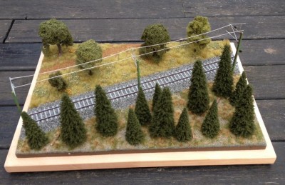

2. projekt er et stræknings diorama. Normalt forsøger jeg at kopier områderne jeg bygger rimelig præcist, men med dette diorama er det som området ser ud. Afstand mellem grusvej og jernbane, samt mellem træerne er naturligvis ikke målfast ;) Men området findes sådan cirka et par kilometer udenfor Sopron.
Landskab og træer er fra tjekkiske Model-Scene. Selvom det ser færdigt ud, mangler der fortsat mange detaljer.
