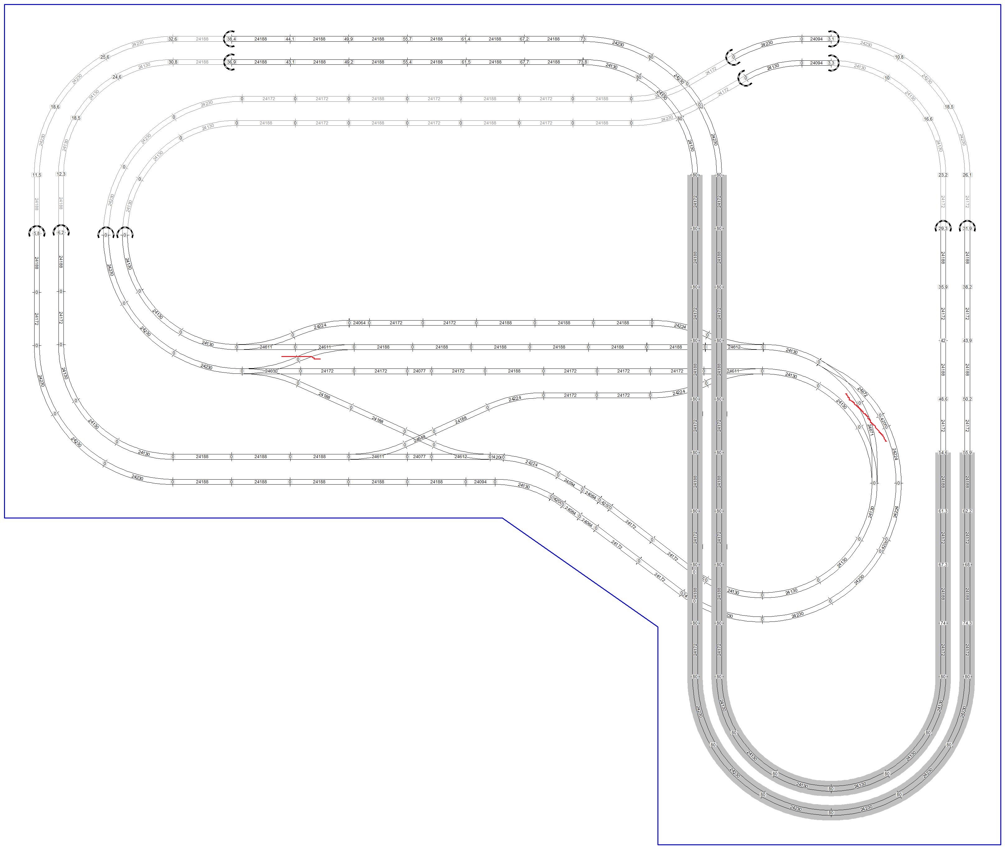

Jeg nåede ikke så langt før jeg stødte ind i problemer. Jeg har tidligere lavet vedlagte bane, men før jeg havde klippet skinnerne. Den blev lavet på præcis samme måde og virkede fint.
Nu har jeg lagt banen efter jeg har klippet alle C skinnerne sådan som man nu gør på C skinner, men endnu ikke sat muffer ind til sektioner og ej heller trukket kablet til tilbagemelding.
Når jeg kobler de to sektioner sammen enten ved det ene eller anden røde streg (har prøvet at koble begge steder eller bare koble dem sammen det ene eller andet sted), som reelt er de to steder de to parallele spor sidder sammen så kommer den en hvislen fra sporene og ignorerer jeg dem får jeg efter 10 sekunder en melding på CS2 at der er overload. Hvilket nok ikke er overload, men kortslutning. Jeg har forsøgt at sætte strøm til de to parallelle sektioner en ad gangen og skilt dem ad ved de to røde markeringer og de virker fint hver for sig.
Hvad kan der være sket og hvordan finder jeg fejlen og får rettet?
Tusind tak for hjælpen endnu engang.

- Indlæg: 4839
Re: Isolering til feedback ved loop
Et af stederne du kar klippet forbindelsen, har du en skinne der kortslutter mellem yderskinne og midterleder.
Der er i den ring du slutter til ved hjælp at sporskiftene og ikke i den ring der fungerer.
