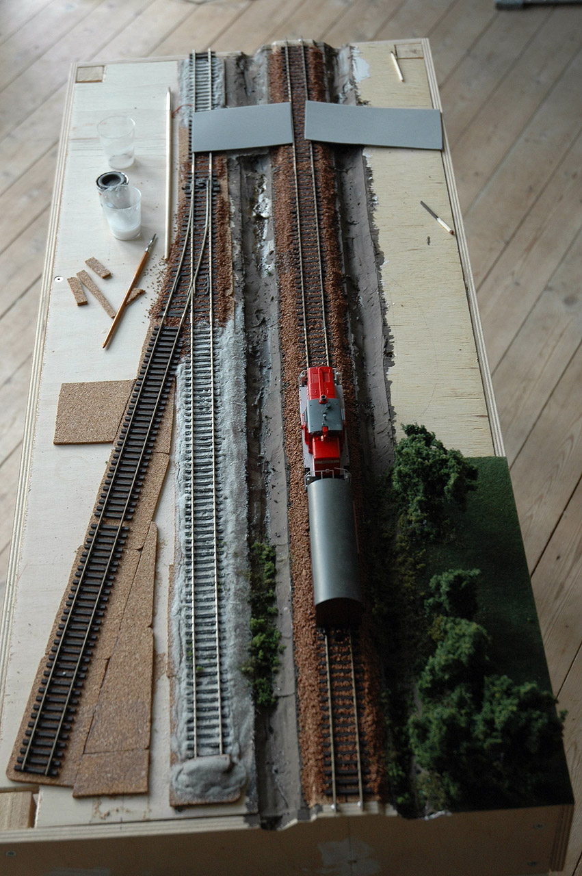

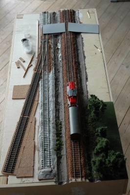

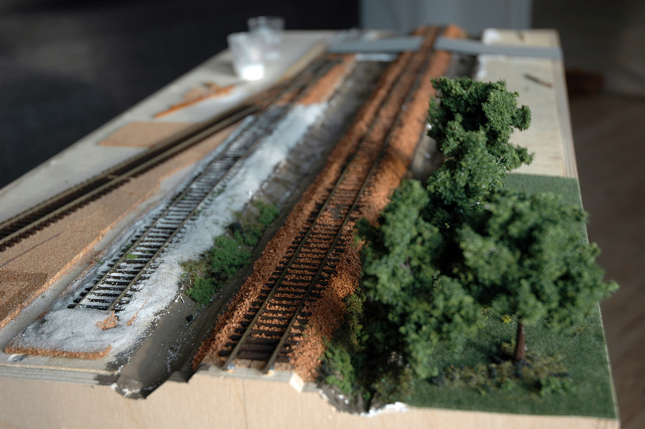

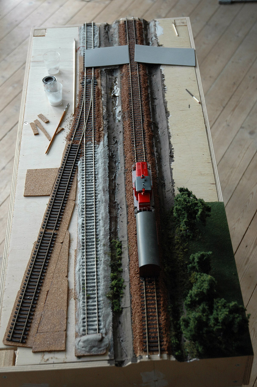

Oversigt over modulet. Skinneenderne er loddet fast til messingsøm, sådan som jeg har læst mig til, at man gør.

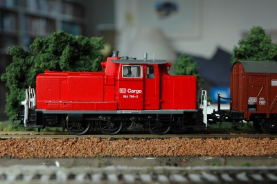

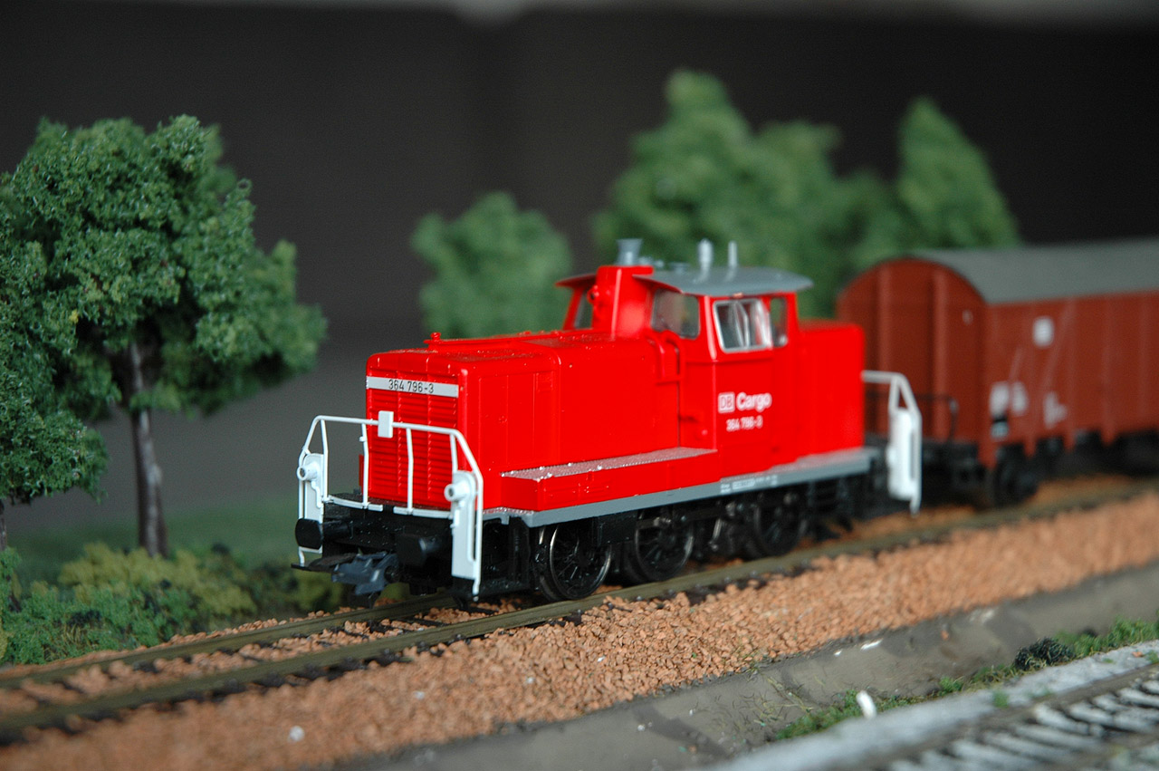

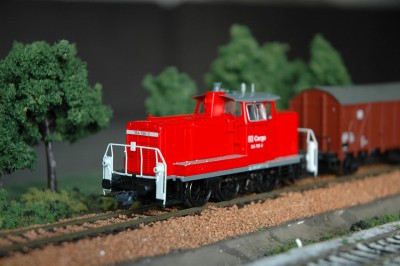

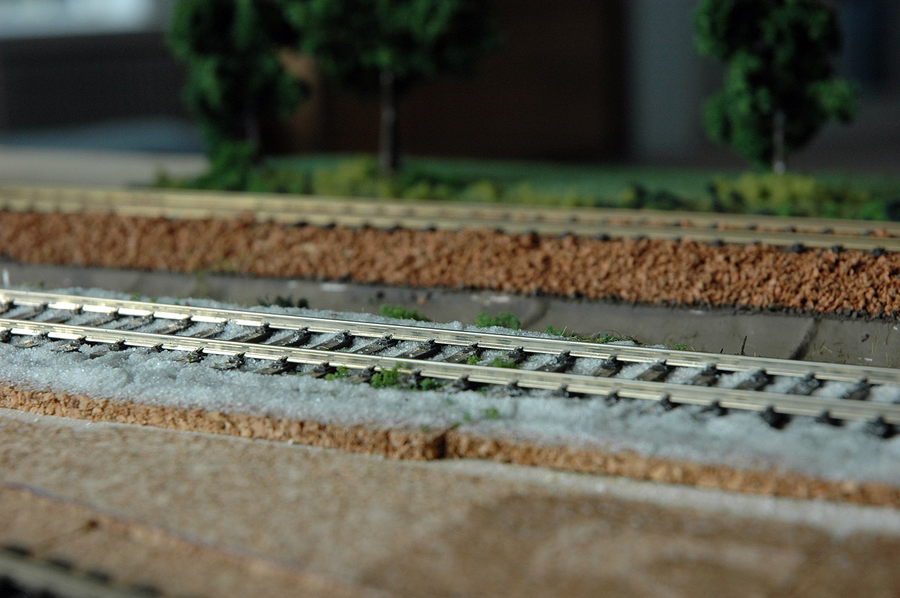

Tysk Roco rangermaskine på modulet i skarp sol. En lektie jeg har lært, til hvis jeg nogensinde igen forsøger mig udi modulbyggeri er, at ballasten aldrig, ALDRIG, må ligge over svellerne, det ser fjollet ud!

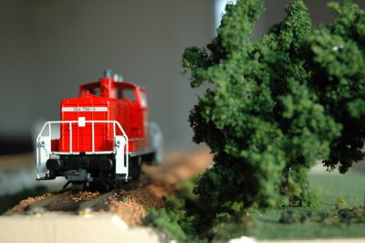

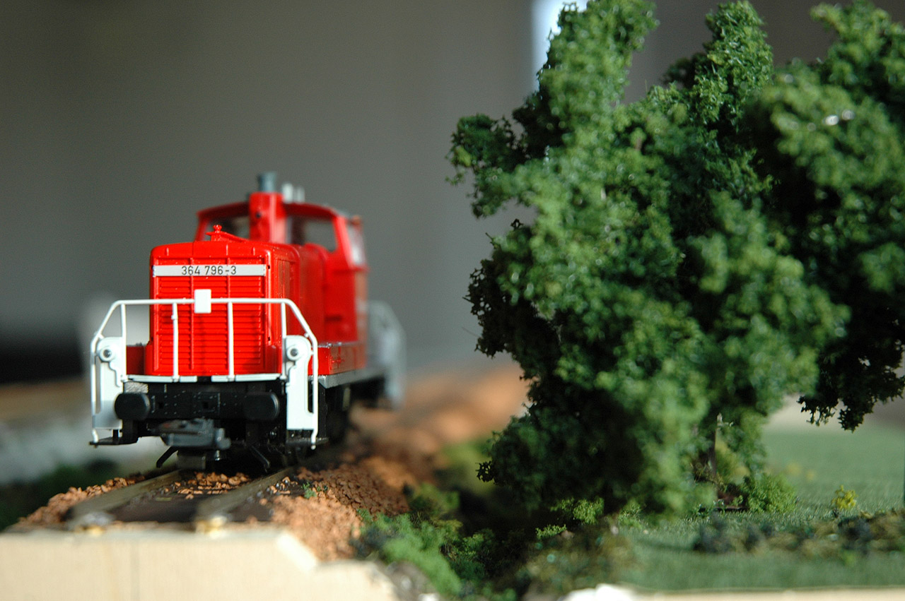

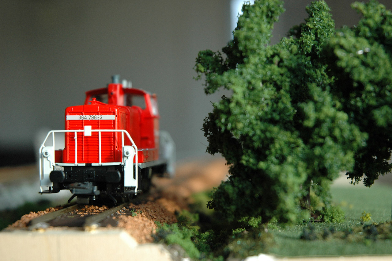

Plastiktræerne er alt for små og - ja, plastikagtige.

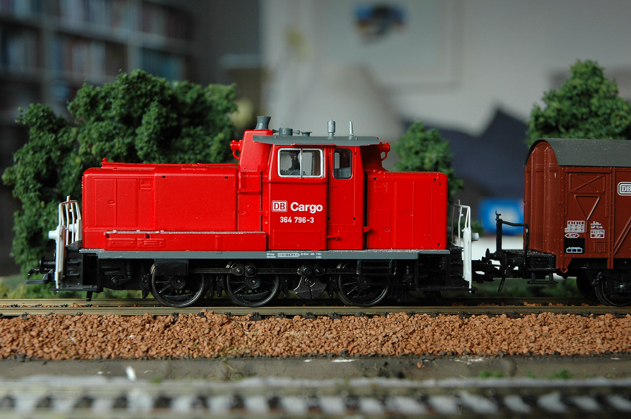

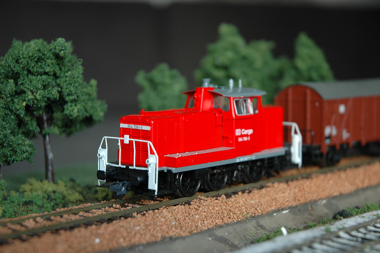

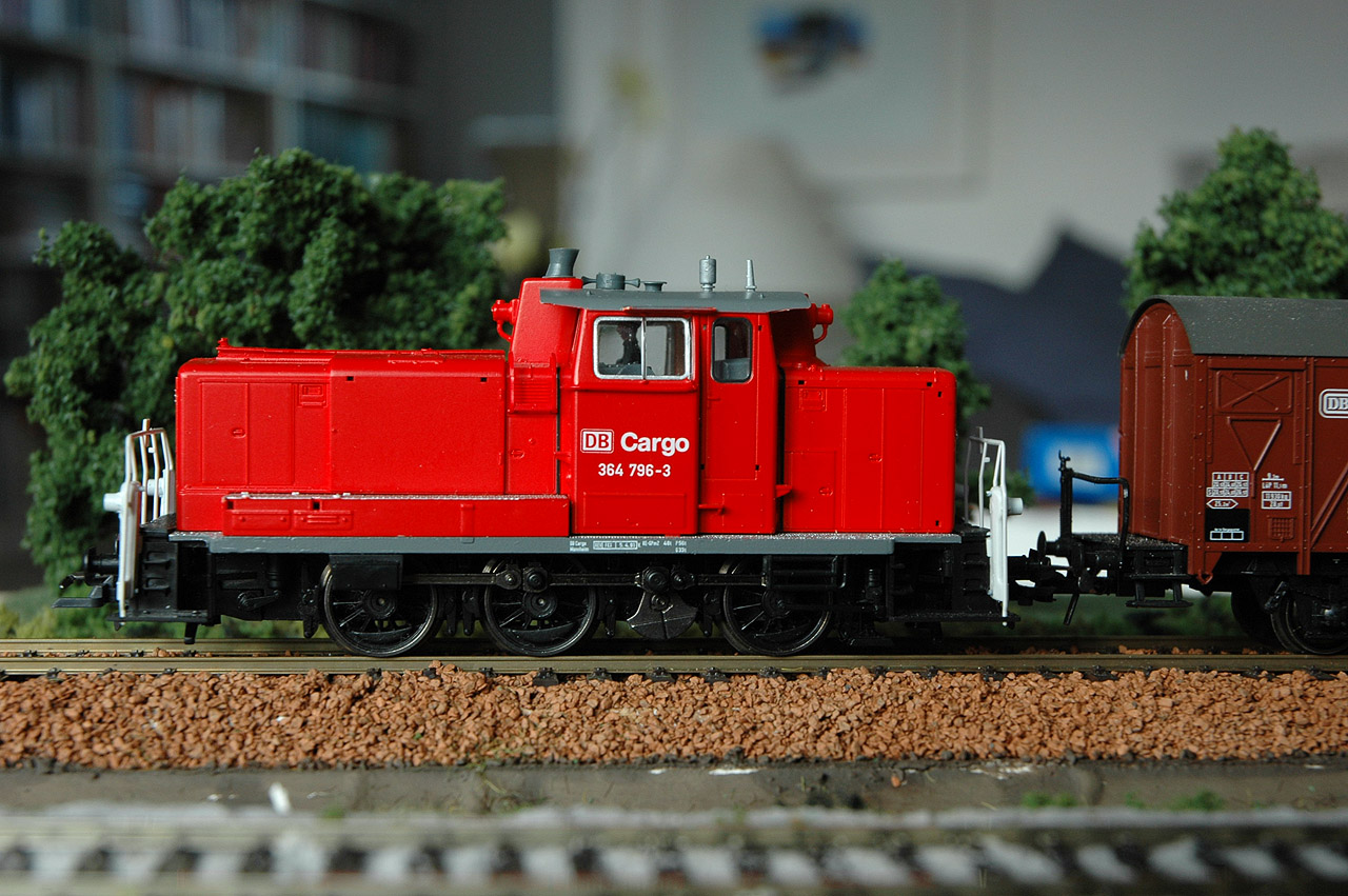

Rocos model af 364 796-3 er til gengæld nydelig og en af de mest velkørende (læs: langsomtkørende) maskiner jeg nogensinde har haft.

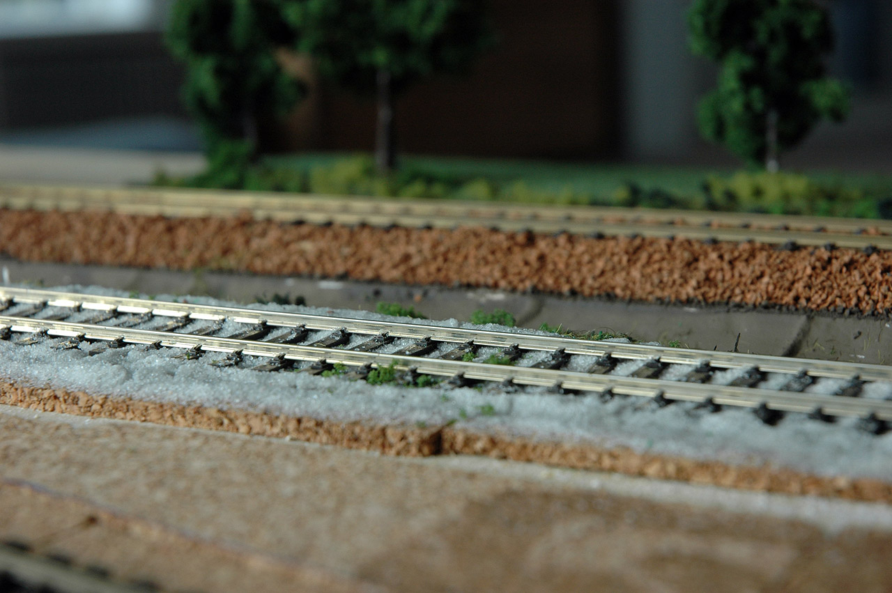

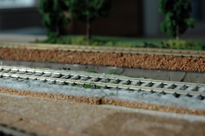

Peco-skinner på industrisporet. Det skulle nok have haft en gang maling...

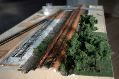

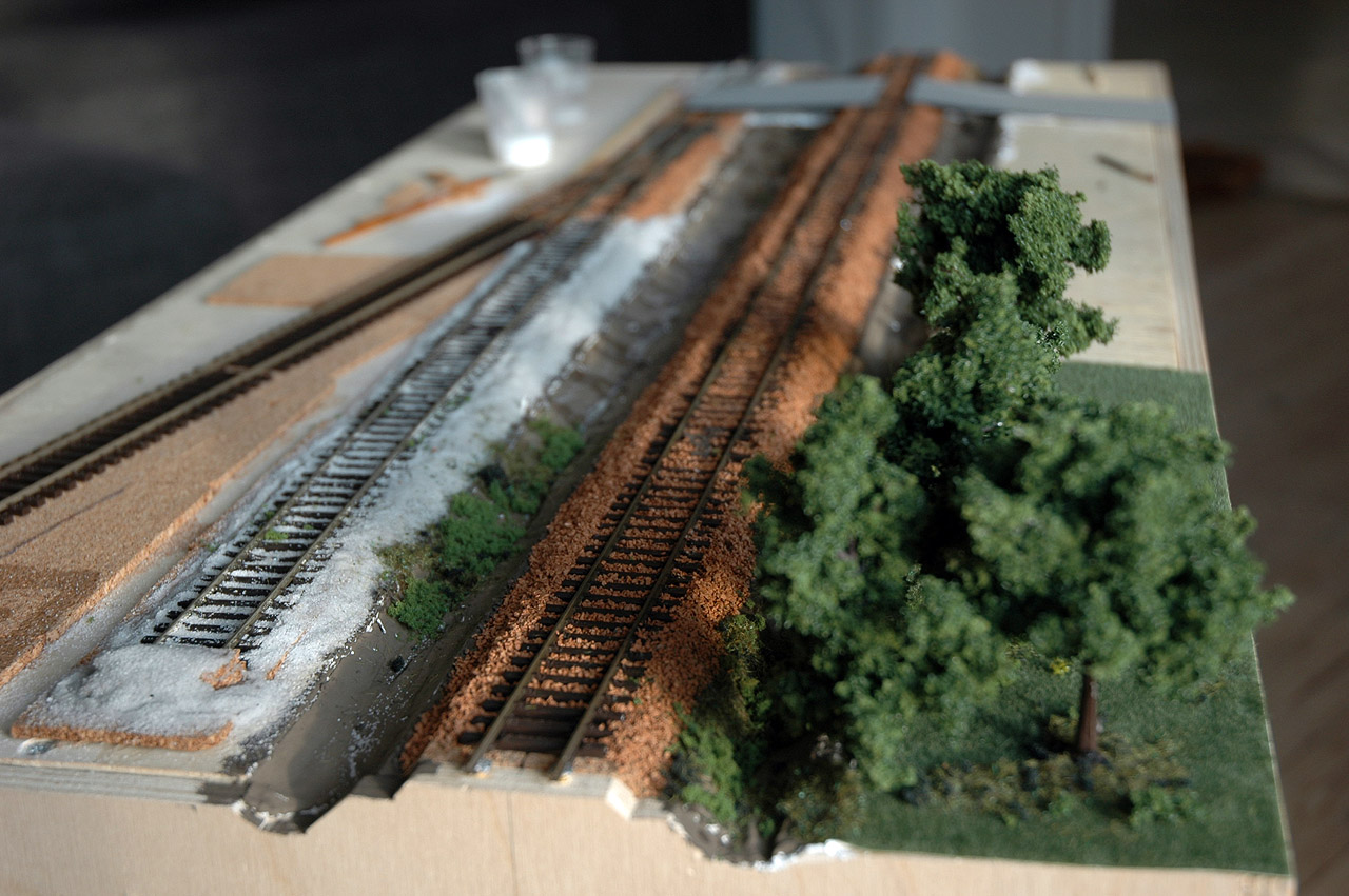

Oversigt over byggepladsen. Længere kom jeg aldrig...
Set i bakspejlet tænker jeg, at jeg for at være kommet i gang med at bygge moduler som minimum skulle have lavet to moduler, så jeg kunne prøve at skrue dem sammen, de skulle have haft ben (så de kunne stilles rigtigt op) - og så skulle starten have været meget mere simpel. Så note to self: Næste gang jeg bliver bidt af tanken, så læs lige dette indlæg igen ;)
