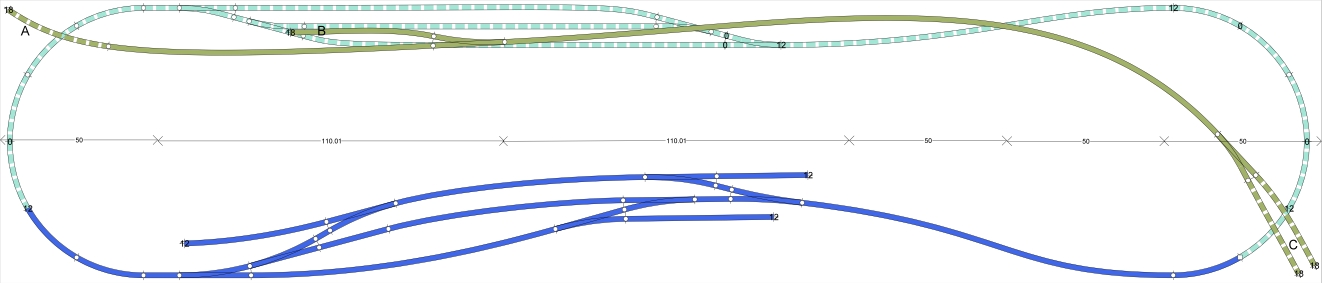

Hejsa,
Fandens computer døde lige da jeg skulle til at poste mit indlæg, så må lave det igen!
Jeg har nu flere gange været i gang med at få lavet min modelbane, men aldrig kommet ret lang. Det har der altid været mange grunde til, men nu skal det være anderledes, nu skal banen bygges. Min datter er blevet så gammel at hun spørger hvornår fars tog skal ud og køre, og fruen har lovet et weekendophold når banen er færdig - 2 meget gode grunde til at komme igang igen!
Alle andre forsøg har været en endebanegård, fordi det ville give mig noget naturligt rangering, men jeg er kommet frem til, at jeg lige nu hellere vil have en rundbane, som kan passe sig selv så meget som muligt. Dette er også af hensyn til mine børn, at det vil være sjovere at se toget kører end at far fumle rundt. Mine ønsker til rangering må så ske på et andet anlæg til en anden tid.
Jeg har bøvlet lidt med hvordan jeg skulle kunne få skidtet til at køre selv, men med god hjælep fra Moppe (Klaus) og Speedy (Stig) er det lykkedes mig at forstå konceptet bag S88 busser og sporbesatsmeldere. Med WDP koblet til min Ecos, skulle det også gerne komme til at fungere.
Banen bliver som sagt en rundbane, enkeltsporet og med 3 spor på både den synlige og på skygge banegården. Derudover en pendulstrækning, til at give lidt mere liv. Jeg har 420cm x 90cm at gøre godt med, så banegården bliver omkring 2 meter lang ialt, dette betyder at det længste spor på banegården bliver lige lidt over 1 meter i alt. Jeg vægter det højere at have bare lidt strækningsspor, end bare en ren banegård. På pendulstrækningen regner jeg med at have en skinnebus køre fra A <-> C og en f.eks F-maskine med en enkelt vogn fra fabrikken/varelageret B <-> C. Pendulstrækningen er hævet ovenover skyggebanegården, men den del lige over banegården bliver flytbar, så jeg kan komme til ved evt. uheld. Den synlige banegård bliver lavet i 2 dele, så den også bliver flytbar. Planen er vedhæftet.
Jeg vil prøve at komme med updates når projektet skrider frem og selvfølgelig med billeder.
/Henrik

Jeg synes det er en dejlig simpel og lækker sporplan. Rundbane til trods, jeg deler din betragtninger i den forbindelse, men som du beskriver det, så synes jeg det giver god mening. Det er altid svært, at forsimple ens egne vilde planer, men jeg synes det er lykkedes rigtig godt for dig. Jeg tror du bliver super glad for den - og der er da fin plads på din station til rangering.a62213 skrev:Banen bliver som sagt en rundbane, enkeltsporet og med 3 spor på både den synlige og på skygge banegården. Derudover en pendulstrækning, til at give lidt mere liv. ... Planen er vedhæftet.
Hvilken epoke og land bygger du?
...og hvilket program har du tegnet sporplanen i?

Tak for rosen!!
Det her var faktisk den allerførste plan jeg havde, da vi boede i vores famle hus og jeg legede med spor N.
Jeg synes det er vigtigt at huske på at modeltog er kun model, og der derfor ikke er nogle rigtige eller forkerte måder at lave layouts på. Men for mig, har det været meget vigtigt at holde det så simpelt som muligt, og gerne bare lidt realistisk. En anden ting, som har været vigtigt, er at undgå for mange helt lige stræk. Ved godt der er lige stræk på de fleste stationer, men jeg synes bare der er et lidt bedre flow når der er en lille kurve.
Jeg kører dansk, bruger Tillig elite spor og i epoke 3-4. Epoke 3 er nok mest fordi jeg gerne vil have lidt damp med på banen. En S-maskine står højt på ønskesedlen samt F-maskinen når den er færdig.
/Henrik

Nu er det jo heldigvis sådan at en del stationer ikke kan have lige spor, kig bare i Skanderbrog, eller din nærmeste hjemstation Odder, her er sporene også let bugtede. Beder ved jeg ikke om har haft flere spor, men den er da tydeligt i en kurve. Tranbjerg er også i en let kurve. I det hele taget er mange stationer på de mindre baner i kurver. Prøv at følg Skanderborg <->Herning på google maps.....a62213 skrev:En anden ting, som har været vigtigt, er at undgå for mange helt lige stræk. Ved godt der er lige stræk på de fleste stationer, men jeg synes bare der er et lidt bedre flow når der er en lille kurve.
S-maskine er (i mine øjne) nok en smule voldsomt, men en F-er med et lille godstog er fint. En MT vil passe overordentligt godt.......a62213 skrev: En S-maskine står højt på ønskesedlen samt F-maskinen når den er færdig.
