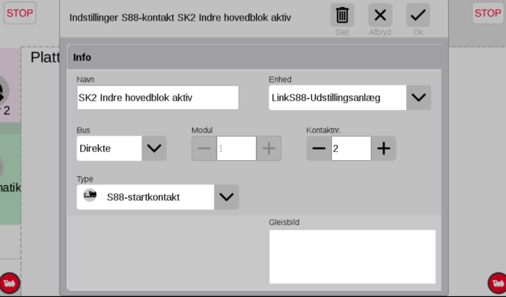

Re: Cs3, kontaktskinne og S88 Link (60883)
Det er faktisk slik som Klaus foreslår jeg har koblet opp.
Nå har jeg slettet alt fra Cs3 og begynt på nytt.
Lagt til kontaktskinne fra 1 til 4. De dukker alle opp på sporplanen:
K1: bus 1, modul 1, kontakt 1 - Grå farge
K2: bus 1, modul 1, kontakt 2 - Gul farge
K3: bus 1, modul 1, kontakt 3 - Gul farge
k4: bus 1, modul 1, kontakt 4 - Rød farge
Ingen av disse skinneikonene endrer fargen når de blir aktivert.
Hva skulle egentlig ha skjedd? Hvilken farge skulle de ha fått etter en aktivering?

- Indlæg: 5460
Hvis du har sluttet dem til din S88 LINK, så skal du ikke vælge "Bus 1", så skal du vælge "Direkte" i opsætningen af kontakten.
Gul = Optaget
Grå = Ledig
Rød = Status kan ikke udlæses af CS3.
Direkte er ikke noe alternativ. Eneste valg er Bus 1
Sorry, jeg hadde satt "Device til S88 i stedet for Link S88. Jeg kunne så sette til "Direkte" og nå virker tingene.
Takk for all hjelp!
