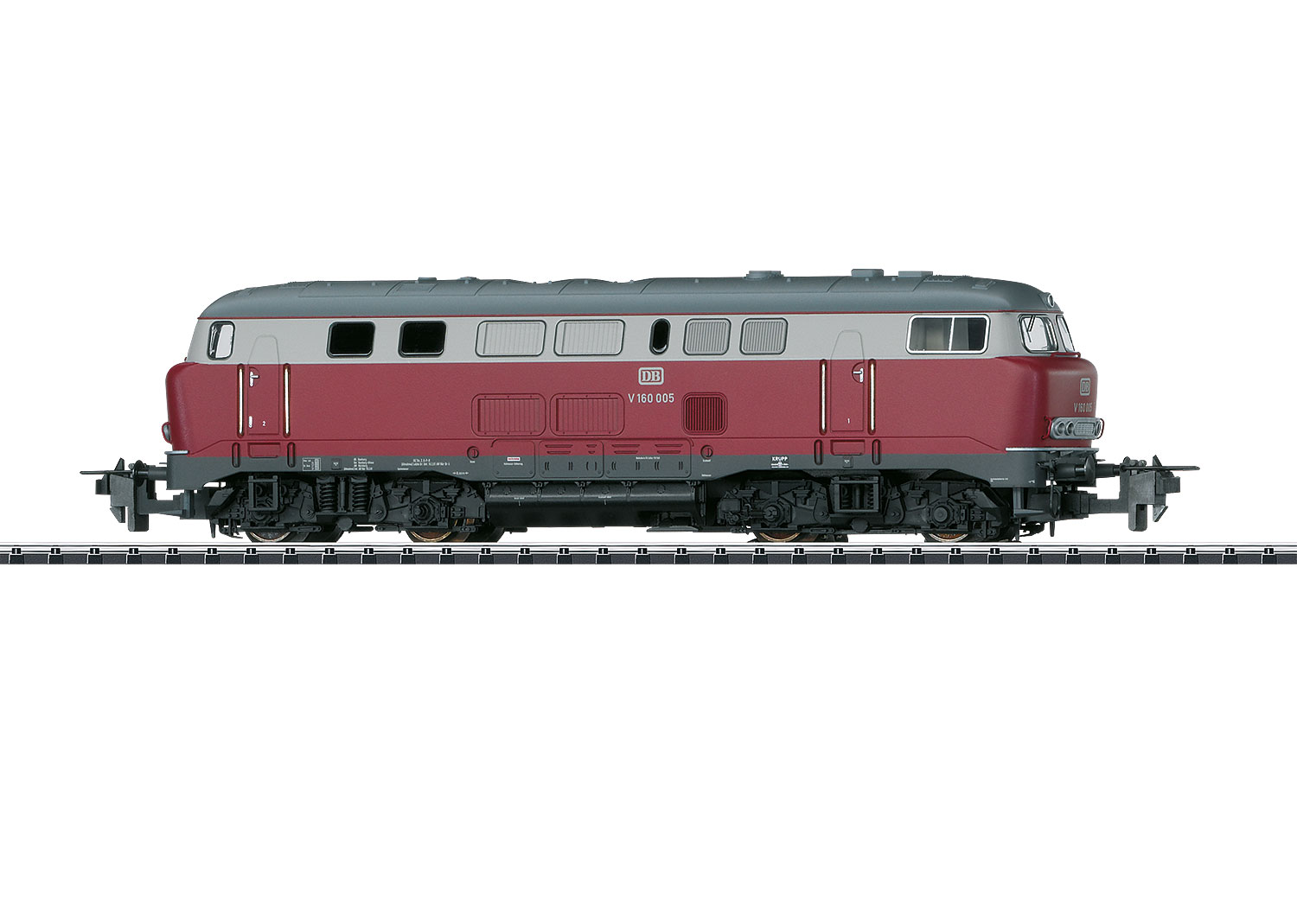

3-skinne jævnstrøm muliggjorde to lokomotiver på samme spor (uden at være digitale). Modsat Märklin kommer banestrømmen ind i de ydre skinner og midterlederen er fælles retur. Det har den fordel at lokomotivet kan vælge om den tager strøm op fra højre eller venstre skinne. Har du to lokomotiver der benytter hver deres skinne, så kan de køre på samme bane uafhængigt af hinanden. Benytter du køreledning har du mulighed for et tredje lokomotiv. Det tredje lokomotiv tager så strøm fra køreledningen.
Et sådant system hedder Trix Express og benyttes stadig i dag. Der er mange Trix Express klubber i Tyskland som benytter systemet og det har sin helt egen fanskare. Märklin producerer stadig Trix Express lokomotiver og vogne, og der kommer nyheder hvert år. Der produceres dog ikke længere skinner til systemet.
Fordi at Trix Express er populært som et klassisk legetøj er modellerne også valgt herefter. Det er ofte modeller med et ældre udseende. Ældre Märklin-forme er derfor gode kandidater til Trix Express modeller. Det er også derfor at Trix Express vogne altid er 1:100. Koblingerne er ekstremt store i forhold til nutidens moderne koblinger.
De nye Trix Express modeller er dog bygget efter nye standarder, så de er udstyret med NEM-skakter og hjulsættene kan ombyttes. Hvis du f.eks. ser et Trix Express vognsæt du godt kunne tænke dig, så ligger der alm. koblinger i kassen. Din forhandler skifter hjulsættene uden beregning til enten Trix DC hjul eller Märklin AC hjul. Lokomotiverne leveres desuden digitale med lyd, DCC og mfx.
Du kan se de aktuelle Trix Express produkter her.
Her er et billede af et aktuelt Trix Express lokomotiv. Bemærk koblingerne.
