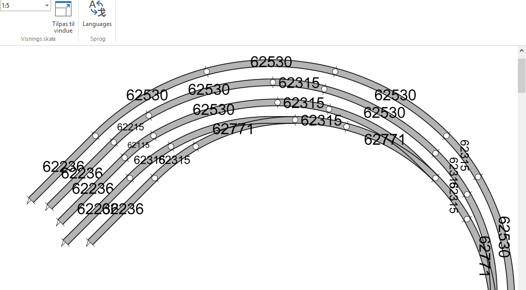

Nogen som kan svare på om dette dur?
Bliver skinne afstand 64mm Ca.
Jeg skal have bestilt 8 stk. kurver skifter hurtigst muligt.
Mvh Knud
Mvh Knud

Re: Lange kurve skifter
Hej Knud
Du skal konsultere kataloget. Du benytter sporskifterne forkert.
De slanke kurveskifter benytter en geometri der gør at ballasten kommer i vejen for sporet. Derfor skal du købe udligningsstykker hvor ballasten kan afmonteres og erstattes af det specielle ballaststykke der følger med de slanke kurveskifter.
Pakken med udligningsstykker hedder 62315.
Jeg har skrevet en artikel (på engelsk) der viser hvordan du benytter de slanke sporskifter:
http://railway.zone/post/how-to-set-up- ... ack-points
Jeg håber det hjælper dig videre.
Hej Søren.
Link virker ikke.
Men dvs at jeg ikke kan bruge dem som ind og ud spor til min rist?
Alla som min tegning.
Link virker ikke.
- Indlæg: 5231
Hej Knud
Nej det er da noget rod. :-) Prøv denne: https://bit.ly/2GWYe0T
Du kan godt benytte dine kurvesporskifter som indkørsel, men du kan kun benytte dem sammen med 62315. Artiklen viser hvordan det hænger sammen.
Super Søren.
Så efter hver skifter skal jeg bruge 2 stk. 62315 inden jeg går over og laver et skift mere?
Tegner i Anyrail, måske nogen kan lave det bedre i andet program.
Det jeg vil er at flette ind på rist i kurve og holde på skrå med togene og flette sammen ud i kurve igen.
Mvh Knud
Mvh Knud

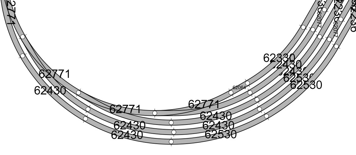

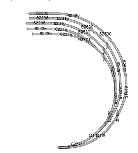

Leger lidt videre.
Tror ikke jeg ender med skinne afstand på 64mm mellem alle spor til rist.
Men er det rigtigt smækket sammen?
Mvh Knud
Mvh Knud
Så kommer jeg det nok ikke nærmere.
Hvad siger tog folket?
Mvh Knud
Mvh Knud
Ups, får det rettet.
Har bestilt 4 skifter 62771 og 10 stk. 62315
Så må vi se om jeg kan få det til at gå op i en størrer enhed.
Mvh Knud
Mvh Knud
