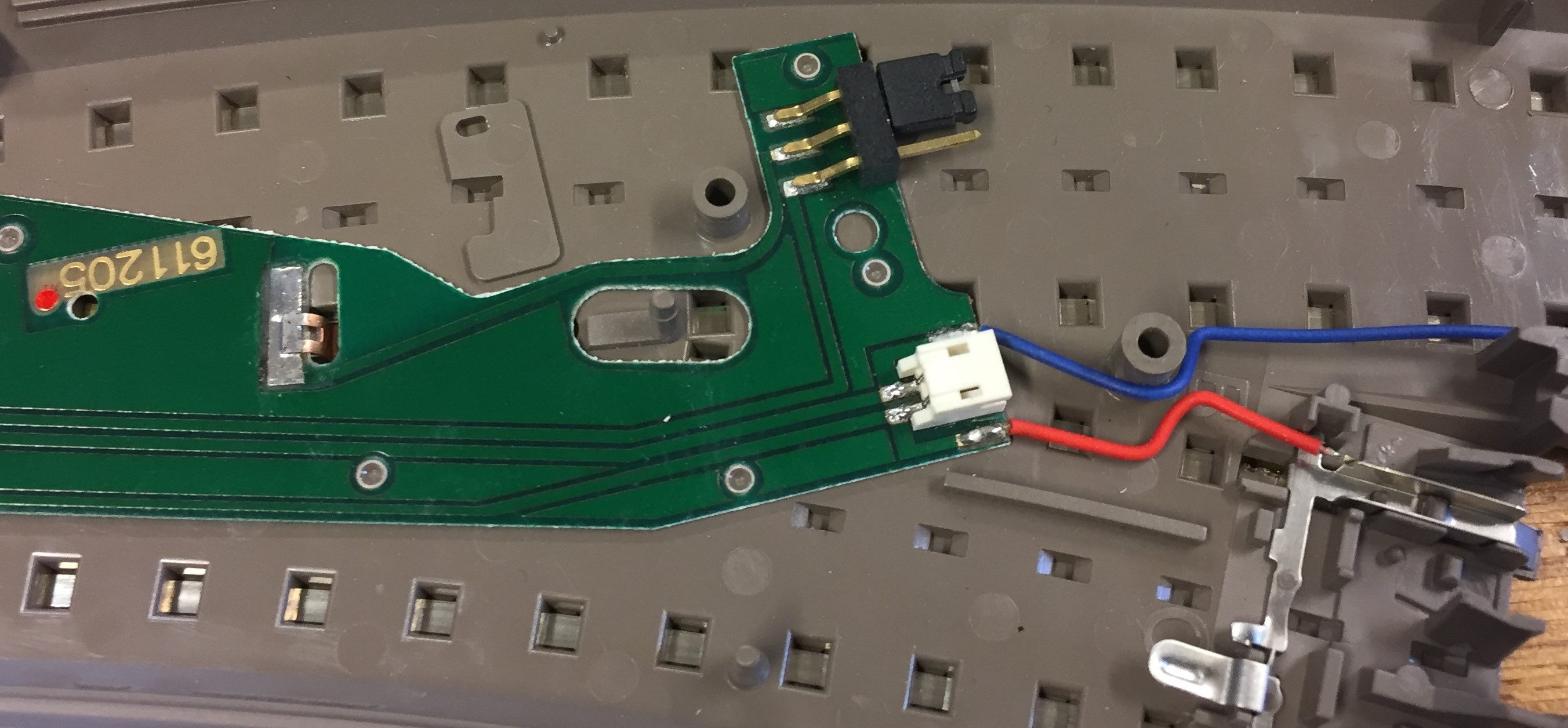

Jeg oplever at det gamle Fleismann tog går i stå ved lav hastighed i kurve spor, er det fordi jumper skal flyttes?
Mvh Knud
Mvh Knud

Yes. Flyt den et hak og så er dine små tog flyvende.

Tak Søren,
Den kører bare lige igennem kurve skifte som en leg.

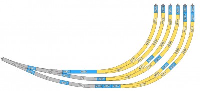

Hej Knuddi
Jeg har bygget en tegning sammen som vil give dig en indkørsel med de slankekurvesporskifter. Vi starter fra en enkeltsporet strækning og kommer op på i alt seks opstillingsspor. Jeg har benyttet et par ekstra sporskifter for at opnå de seks spor.
Sporskiftet ved første del af indkørslen kan du vende efter behov.

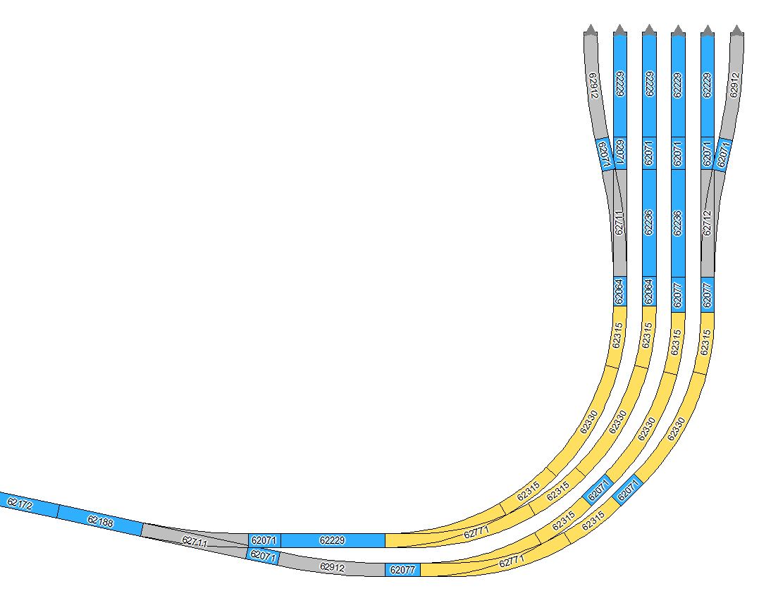

Re: Lange kurve skifter
Det er slanke sporskifter, men er det heldig med S kurver på spor 1 & 6
Hvis du havde lagt de slanke tidligere og brugt den krumme del i svinget, kun det være undgået, og samtidig vil det blive lettere at have lige lange spor ......
Jeg kan ikke lige se hvad du mener. Jeg forstår godt din kommentar med S-kurven, men de slanke sporskifter er R9 og kurven er R3/R4. Jeg kan ikke lige se hvordan det kan kombineres.
Du får lige et par punktummer tilbage "....." ;-)

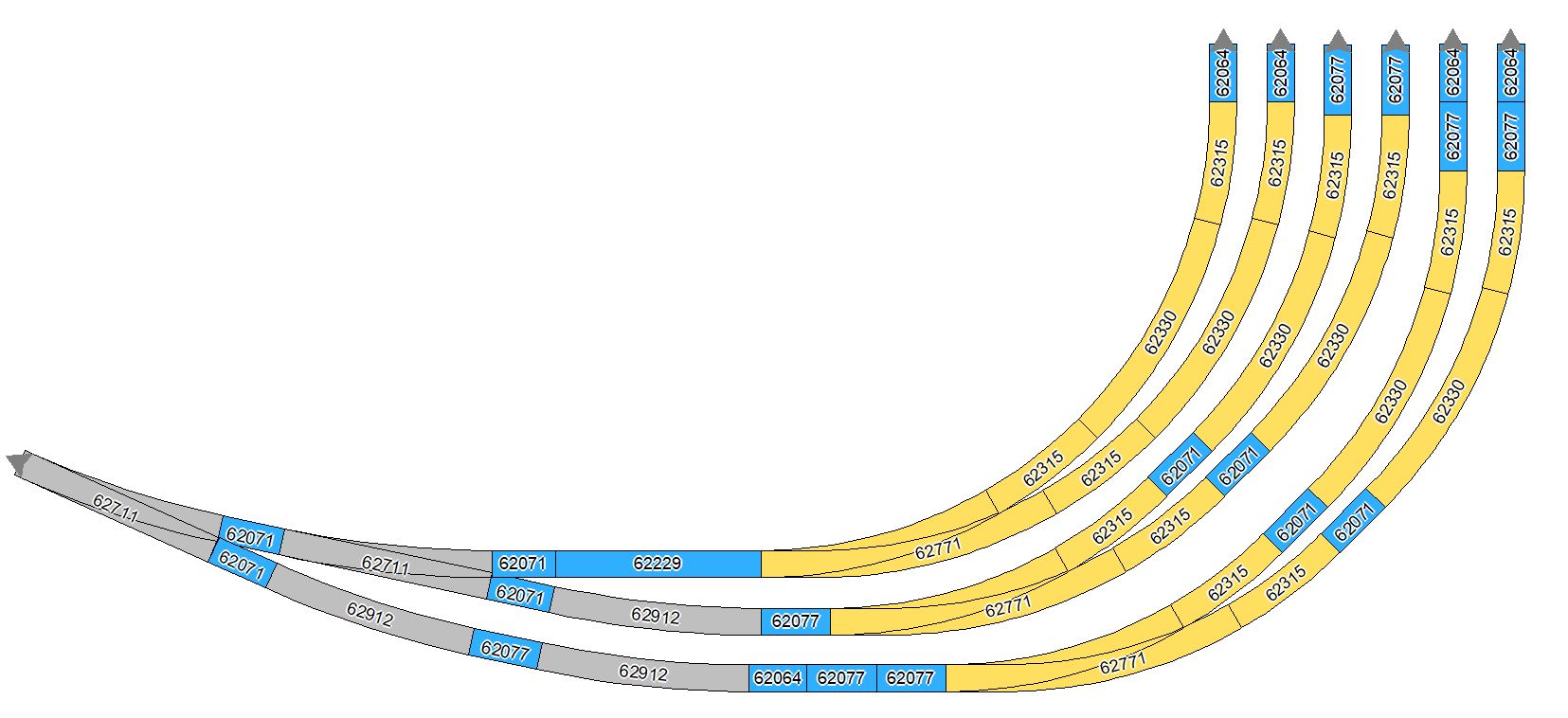

- Indlæg: 5460
Jørgen har en pointe med at det er sværere at få lige lange spor. Så jeg har modificeret planen lidt. Her er der seks spor og alle skifter ligger i kurven, samt i indkørslen.

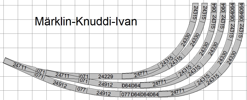

Hvorfor bruger du ikke bare 62064 + en enkelt 62077?
62330 og sidste 62315 kan man jo så erstatte med 62230 og 62215.
Ved godt tegning er i Märklin, og svar i Trix. ;)
- Indlæg: 5460
Det kan man også. Det er da mere elegant.
