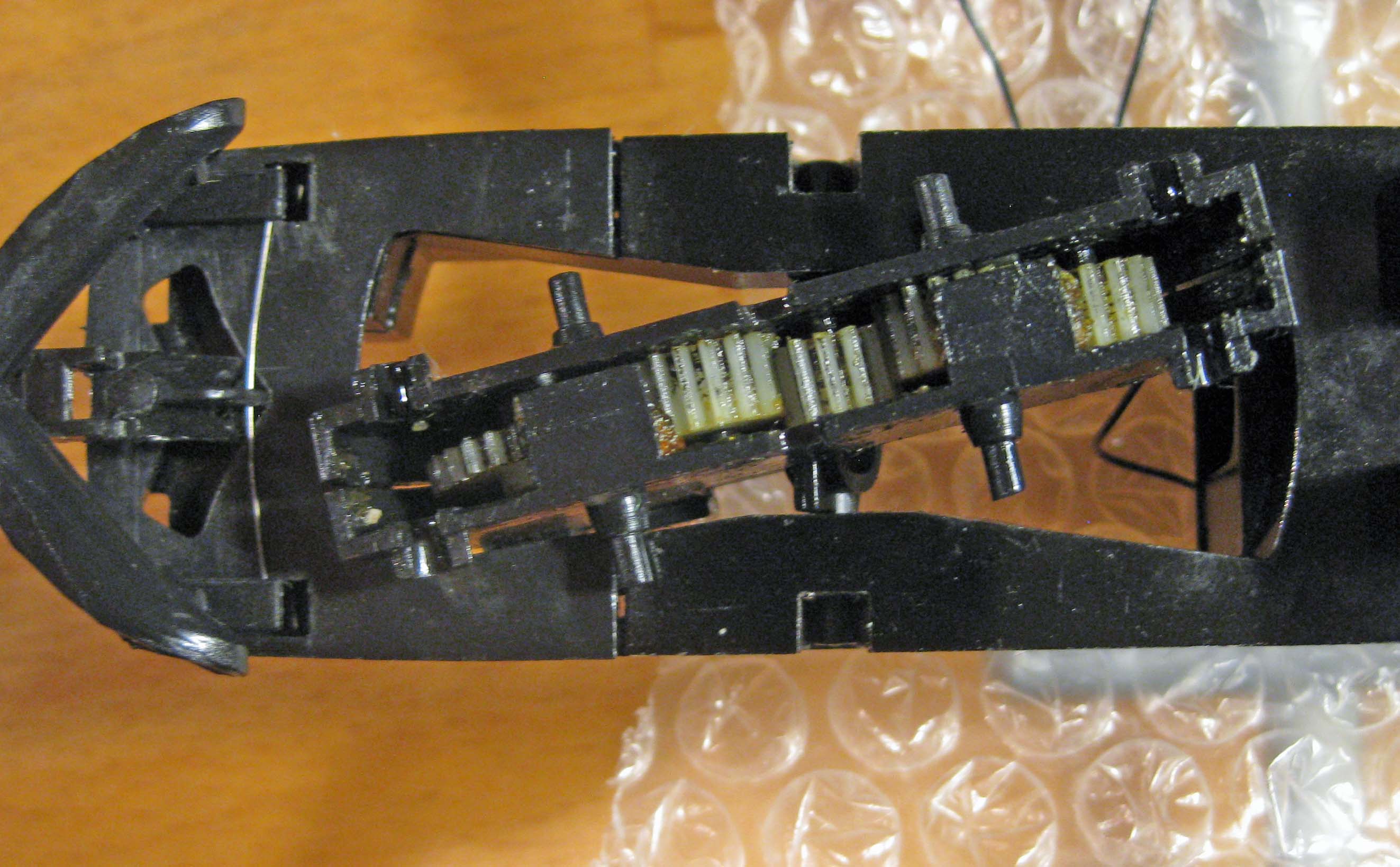

- Indlæg: 4487
Re: HobbyTrade ME - tjek af tandhjul...
Skulle have mine Roco MY og MZ pakket ned efter sidste uges udstilling. Dermed kom jeg lige "forbi" min gamle Heljan MX.
Her er den "dims" du skal have pillet af: Sådan ser gearkassen ud, uden toppen:
Din ME er bygget af samme firma (ude i Kina), så det er samme koncept.
Tak til Rene´og Klaus.
Rene¨havde nævnt det med toppladen jeg syntes bare at den sad for godt fast.
Det hjalp med fotoet fra Klaus.
Nu er det klaret "her før morgenkaffen".. :)
vh
Erik
