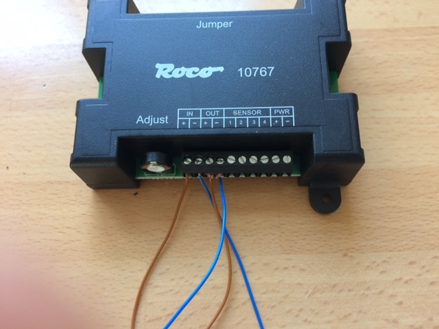

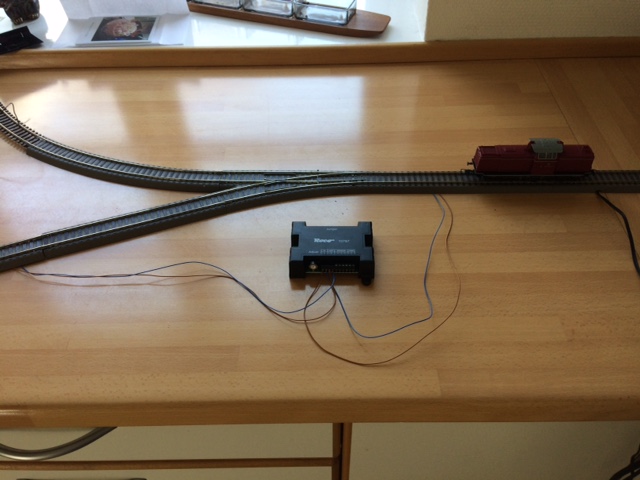

Prøver forgæves at få et Roco 10767 vendesløjfe mondul til at virke på min bane.
Jeg er hel ny i denne verden uden nogen erfaring,
Jeg har isoleret sløjfen med isoleringslasker, og de bør virke da jeg kan opererer sporskifteren uden der sker noget, og der er ikke spænding på sløjfen, da toget står stille når, mondulet er taget fra.
Toget kører fint ind i sløjfen, men Z21 slår fra når jeg kører ud?
Vendesløjfe med Roco Z21

Har du en sort eller en hvid Z21?
(Z21, z21 eller z21start)
De hvide (z21 eler z21start) har en ret følsom kortslutningsdetektering, som er hurtigere end vendesløjfemodulet.
Hvis du skal omkring ved det, skal du fra z21.eu hjemmesiden downloade maintenance tool softwaren.
Forbind PC til z21 (husk ip adresser) og kør maintenance tool.
Først skal du opgradere firmware i z21 og herefter kan du justere på følsomheden ved kortslutningsdetekteringen.
Jeg har oplevet det med 2 af de hvide, som jeg begge opgradrede (ikke mine).
Bor du et sted i nærheden af mig, kan jeg hjælpe med opgraderingen.

Det er den hvide Z21 starter,
Jeg bor i Kalundborg så jeg tro jeg at jeg vil forsøge med at lave opdateringen selv.

Nu har jeg opgradere firmware i z21, men hvor justerer jeg følsomheden ved kortslutningsdetekteringen

Jeg havde misforstået det lidt, men vendesløjfen virker nu efter opdateringen så tak for hjælpen
