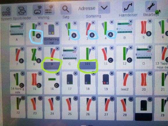

En lille udfordring, hvad betyder A, B, C, og D, se på vedhæftet billede,
og hvad betyder det når kassen er grå.
Det er jo ikke alle kasser der enten har et bogstav eller er grå. :)
Håber jeg kan få en afklaring, takker på forhånd.

Hej John,
En lidt tricky sag...
Og ikke noget der er beskrevet i manualen til CS3 (antager det er et screen dump fra en CS3)?
MEN svarene tror jeg er:
A, B, C osv henviser til dine dekodere eks. M83 eller M84. Märklins automatiske (og egentlig udmærkede) nummerering af disse i CS3'en. Bruger du andre dekodere end Märklins, siden de ikke får tildelt et "bogstav"?
Mht. de grå felter har jeg spurgt Märklins kundeservice om præcis det samme og svaret er, at felterne på et sporskifte, signal el. lign i artikellisten bliver mørkegrå, hvis du har den pågældende komponent indsat i en sporplan på CS3'en. Såre simpelt såmænd, men det havde været rart om det var beskrevet i manualen.

Tak for hurtigt svar, ja, ja så blev jeg så klog.
Næ jeg bruger kun Märklin.

Man kan give sine sporplaner forskellige farver og disse gaver ville så også være vist så det kan være mere overskueligt og hvilke artikler der sider tæt på hinanden
