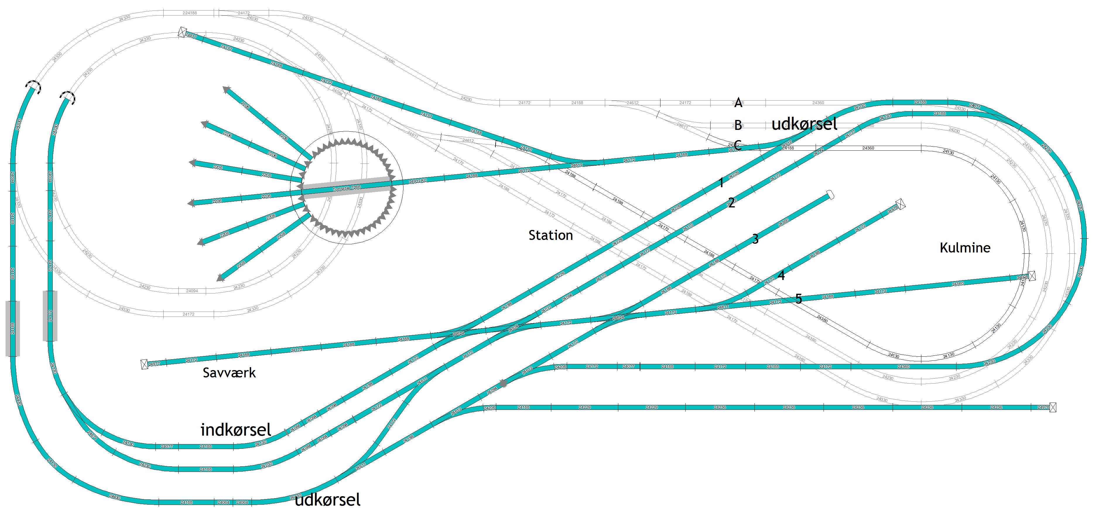

jeg er nybegynder og så jeg Håber at der er nogen der har lavet en plantegning eller har lyst til at lave en plantegning til mig som jeg eventuelt kan bygge efter da jeg ikke så god til det der med computer Til det mener jeg så tegne programmet Jeg har installeret Scarm Men jeg er ikke så god til at bruge det Rettere sagt jeg kan ikke finde ud af At bruge det
• Størrelse på plade/ plader 3,25 x 1,45
• Flere etager 2 elle 3
• en hellix ind
• Skinne type Märklin C-skinner
• Modelskala/størrelse Ho 1,87
• Damp og diesel og drejeskive og remise
• Dansk der må gerne være lidt tysk
• 3 til 4 eller fler passagervogne + lok
• Rund bane station med ud- og indkørsel som i virkeligheden kombination
• Skyggebanegård (12 elle 14)
• Antal hovedspor 2 elle 4
• Hvilke temaer skal der være på banen. ( kulmine, savværk, drejeskive, remise,campingplads og skov )
• der må/skal være tunneler og bro
gerne en liste med antal skinner
MVH Claus

Du har mange ønsker til alt for lidt plads. En Helix alene vil æde næsten en meter af længden på din banegård.

Jeg har et standard-layout liggende som her er forsøgt tilrettet sådan at en del af dine ønsker kommer med. Bemærk at mit udgangspunkt er en alpe-bane med venstrekørsel, men trafikken kan vendes :D
Banen er en anelse større end de mål du har opgivet, men du har mulighed for at reducere uden at det gør noget alvorligt ved det hele. Prøv at se om du kan bruge det.
Banen er tegnet i Scarm

Forslaget til dig må hellere korrigeres da bunden af drejeskiven vil kollidere med dine tog i helixen. Drejeskiven er derfor flyttet så den ligger over center i helixen.
Alternativt kan man også bytte rundt på områderne kulminen og helixen. Det afhænger også af hvilken side du vil stå og betjene banen fra. Her tænker jeg på at det måske ikke er så sjovt at betragte remisen bagfra, og gå glip af at se togene køre ind og ud af remisen.

Jeg kan ikke se filen jeg kan kun se billede
- Indlæg: 4480
Re: sporplan
Hvad regner du med af stigning/fald i helix?esben2009 skrev: ↑18 aug 2018, 16:22 Alternativt kan man også bytte rundt på områderne kulminen og helixen. Det afhænger også af hvilken side du vil stå og betjene banen fra. Her tænker jeg på at det måske ikke er så sjovt at betragte remisen bagfra, og gå glip af at se togene køre ind og ud af remisen.
Jeg tænker ikke mindst på at man er kun halvvejs rundt, inden man skal under sporet ind til remisen.

Tilkørslen til remisen kan hæves .........
