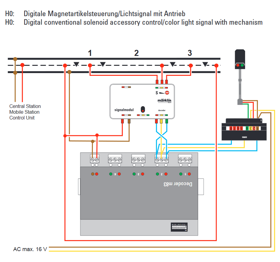

Jeg kører CS2 og Märklins C-skinner og har lige anskaffet mig 6 stk. bremsemoduler (72442), som jeg skal indbygge i en ny bane sammen med de digital signaler og sporskifte.
På Märklin's produktillustration vedr. 72442 skitseres det, at signalet kobles til AC max 16V. Vides det, hvorfor den brune/gule ledning ikke føres illustrativt direkte til skinnelegemet sammen med tilslutningen af den nævnte CS?
Jeg er også lidt overrasket over at opleve, at 72442 ikke alene kan gøre det i opstillingen af bremsemodul. I min optik kunne man ligeså godt have sammenbygget dele af k83 (eller andet materiel) med 72442, således at én boks svarer til én funktion - i det her tilfælde en bremsefunktion. Det er da underligt, at der skal anvendes mere end ét modul, når 72442 er bremsefunktionen, og mere materiel skal tilkøbes. k83 nævnes i illustrationen - kan eksempelvis CS3+ klare opgaven alene uden tilslutning af ekstra moduler - udover bremsemodulet naturligvis?

Bremsemodulet er et produkt af sin tid fra dengang hvor konceptet var "byggesten". Bremsemodulet skal have sit input et sted fra. Bremsemodulet er én byggesten, input-metoden er en anden byggesten.
Inputs kan være
- Signal
- m83 (arvtager for k83) (eller anden lignende dekoder)
- Analog kontrolpult
Du kan f.eks. sagtens have en m83 til at styre et bremsemodul og sætte et simpelt signal (f.eks. et af Märklins ældre signaler eller et Viessmann signal) til dit bremsemodul. Der er udgange for rød/grøn signaler på modulet.
Hvis du skal bruge bremsemodulet sammen med Märklins nye mfx-signaler så er det også en mulighed.
På tegningen over tilslutningen (går ud fra det er den med m83) får signalet 16 V AC fordi det er det signalet kræver. Signalet er ikke selv digitalt, men bliver fjernstyret via relæet af bremsemodulet. Signalet skal have strøm på en måde og det får den fra AC-forsyningen.
Signalet "piggy backer" blot på stillingen fra dekoderen, og er egentlig ikke relevant for betjeningen af bremsemodulet. Toget vil standse uanset om signalet er der eller ej.
Signalporten på selve bremsemodulet benyttes heller ikke, hvilket den kunne være blevet hvis løsningen havde været tænkt anderledes.

Tak, Søren. Meget brugbart. Analoge kontrolpulter bruger jeg nu ikke, men jeg lider af, at mit Märklin udstyr er næsten 10 år gammelt og har ikke været anvendt før nu. Derfor er min løsning digitale signaler 76xxx koblet til bremsemodulerne på stationsområdet.
