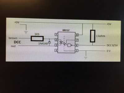

Jeg har lidt forskelligt. Men ved ikke om det kan bruges.
Led kan være optokobleren tænker jeg?

Jeg har prøvet at lave en tegning, stykket sammen af noget af det andet jeg har. Nogen (Moppe 😉) der kan svare på om det burde virke? Jeg tænker ensretningen og kondensatoren burde glatte signalet til optokobleren ud, så det der kommer ud på den anden side af kobleren er et rent signal til Arduinoen? Eller er jeg helt galt på den?

Jeg har nu prøvet at bygge det, og det virker overhovedet ikke efter hensigten. Med kondensatoren monteret, gnistre det fra hjulene, når en vogn kører på det isolerede stykke. Når jeg fjerne den, sker det ikke. Næste problem er, at spændingen på udgangssiden af optokobleren burde falde fra 5V til 0V når en vogn kører ind på det isolerede stykke. Det falder bare kun til ca. 3,7V. Jeg har efter anbefaling fjernet brokoblingen og nøjes med en diode så diagrammet er som vedhæftet. Bortset fra at kondensatoren er fjernet. Er der nogen der kan vil hjælpe med et diagram der virker. Hvis der skal glattes ud på udgangssiden for at en Arduino kan bruge det, skal der vel en kondensator på? Hvilken type og hvor skal den sidde? Jeg er, som I nok kan se, et elektronik analfabet. Jeg kan godt bygge efter et diagram, men hvorfor det virker eller ikke virker ved jeg ikke. Jeg håber I har tålmodighed til at hjælpe mig.

Hvis du har fjernet kondensatoren, og kun bruger en enkelt diode bør du kunne måle 2,5 volt på udgangen til Arduino.
Hvis du vil glatte ud med en kondensator, kommer du til at have et højt strømtræk i optokobleren og ikke i sporet. Det er ikke anbefalelsesværdigt.
Men, prøv med nogle forskellige størrelser på kondensatoren. Den skal være så lille som muligt.
Igen: jeg ville ikke bruge en kondensator, men derimod lave filtrering i softwaren, hvilket jeg sådan set håber der er i forvejen, ellers vil du kunne få massive problemer.
I mine feedback moduler kan jeg sætte hvor stort strømforbrug den skal reagere på og hvor lang tid den skal holde signalet, selvom sporbesatmeldingen fortsætter.
