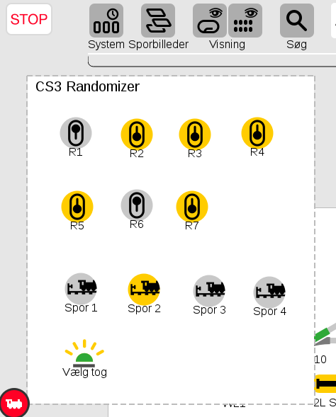

Her har jeg oprettet en sporplan med kontakterne på. Kontakterne R1 - R7 er porte på min S88 LINK, som er forbundet med udgange på min m84. Udgangene på min m84 er sat op til at være tilfældighedsgenerator, så de vil skifte status med jævne mellemrum, og mine S88 kontakter vil afspejle den status.
Nu kan jeg oprette hændelser, der har kontakternes status som betingelser, og derved få en grad af tilfældighed ind over hvornår de skal afvikles.
Det benytter jeg til min skyggebanegård. Under R1 - R7 har jeg yderligere fire kontrolkontakter (ikke S88, men blot interne kontakter i CS3). Disse fungerer som betingelser for afviklingen af togene på skyggebanegården. Togene kører ikke med mindre deres spor er aktivt.
Baseret på inputtet fra S88 LINK vil CS3'eren vælge et spor til at være næste tog der afgår.

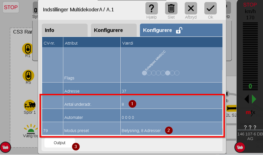

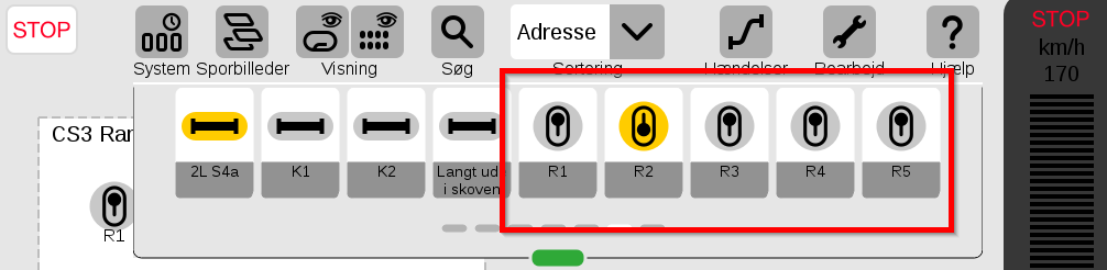

Din m84 skal sættes op til at splitte sit output i 8 separate udgange (se figur punkt 1). Det kan kun mfx-versionen af m84, og det er den sorte udgave (60842).
Din m84 skal også indstilles til at være "Belysning" (2). Dette giver dig en tilfældig tænd/sluk af de aktive porte. Du kan justere på hvor ofte portene skal skifte status under konfigurationsmenuen for m84 (3).

På din CS3 opretter du en S88 kontakt for hver port på S88 modulet du har forbundet en m84 port til. Du kan give portene et andet symbol, så de er lette at genkende. Jeg har valgt en lille kontakt.

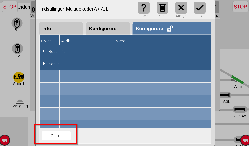

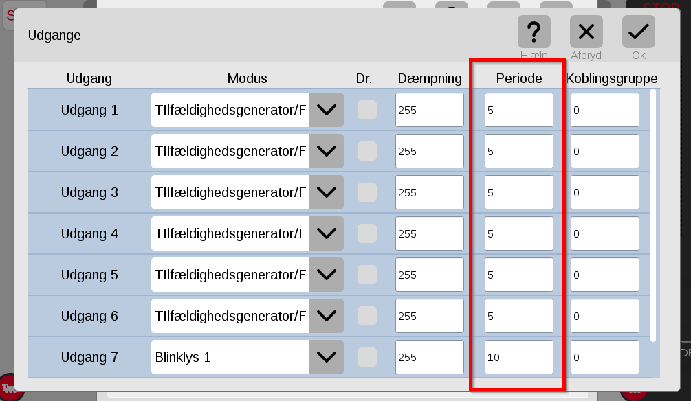

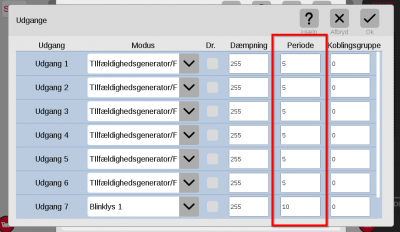

Du kan selv bestemme intervallet hvormed tilfældighedsgeneratoren vælger en ny status for porten. Dette gør du under konfiguration af dekoderen. Her finder du knappen "Output" som åbner billedet med indstillinger for de enkelte kontakter.
Billedet indeholder en tabel med indstillinger for samtlige udgange på din m84. Du kan se at port 1 - 6 står til "Tilfældighedsgenerator".
Periode står til 5, hvilket betyder at tilfældighedsgeneratoren vi vælge en ny status hvert 5. sekund. Bemærk, at den godt kan vælge samme status flere gange i træk.
Port nr. 7 står til "Blinklys". Sidstnævnte vender jeg tilbage til.

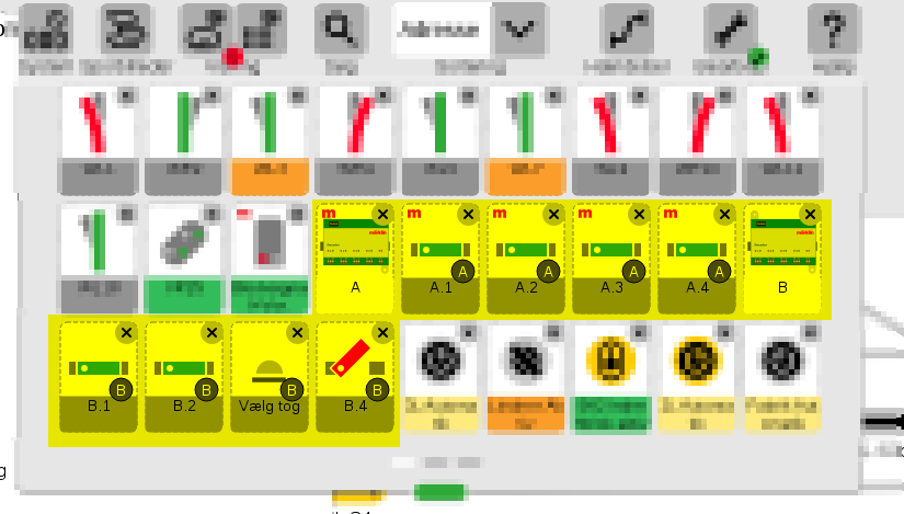

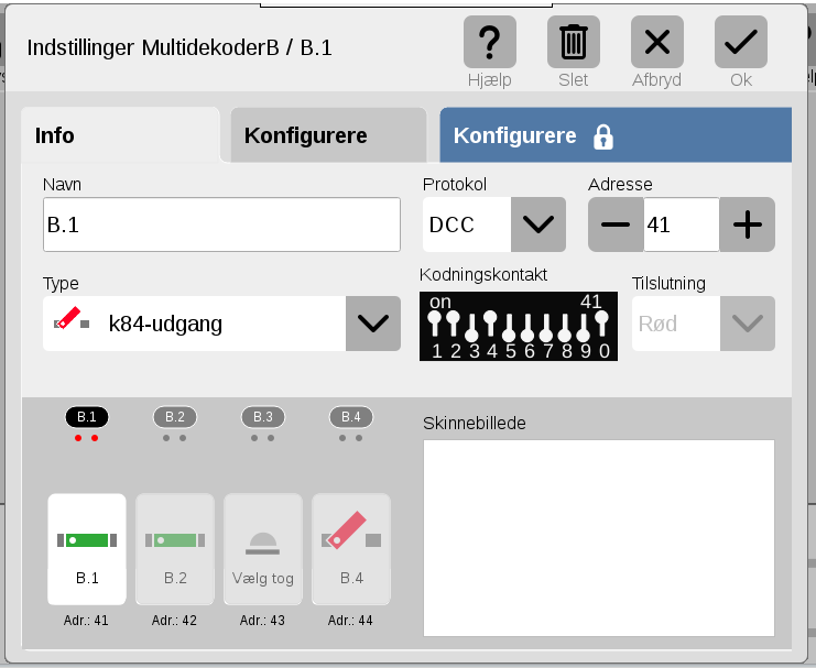

CS3 antager at alle multidekodere kun har 4 porte. Når du opretter din m84 på din CS3 (f.eks. automatisk via mfx), så skal du sørge for at den har en adresse på forhånd. Specielt for tilbehørsdekodere har du mulighed for at sætte adressen, også selv om du benytter mfx. Du sætter adressen på dekoderens museklaver.
Når du vælger adressen skal du sørge for, at der er mindst 7 ledige adresser efter dekoderens egen adresse. Dem skal vi nemlig bruge.
Hvis dekoderen f.eks. har adresse 37, vil den optage adresserne 37, 38, 39 og 40. Da vi splitter portene op i 8, så vil dekoderen ydermere optage adresserne 41 til 44.

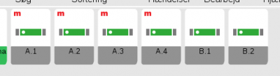

CS3 vil som udgangspunkt stadig tro at din m84 kun optager 4 adresser. For at komme omkring den udfordring, skal du manuelt oprette en ekstra m84 med adresse 39. Det vil give dig 4 nye trykknapper som du kan bruge til de resterende porte.
Det vil ligne at du har to m84 dekodere, hvor du i virkeligheden blot har en.
Når systemet er i drift vil kontakterne blot ligge efter hinanden som én stor dekoder.

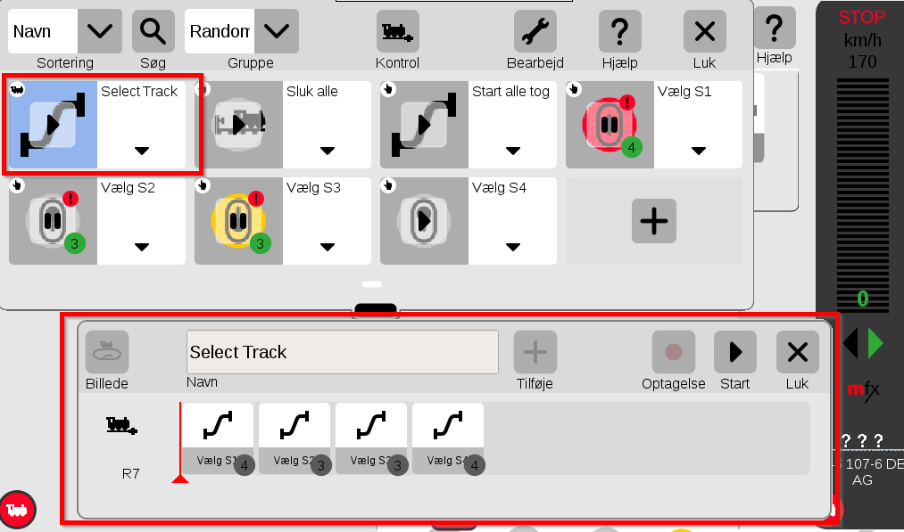

Du skal nu bygge de hændelser der vælger hvilket tog der skal køre. Det er forholdsvis simpelt: Du kan benytte mønstre til at repræsentere spor.
Da vi har 4 spor, skal vi have fire mulige mønstre at vælge imellem. Det betyder at vi skal benytte 2 porte for at få 4 muligheder.
Sådan her:
R1 (aktiv) R2 (aktiv) = Spor 1
R1 (inaktiv) R2 (aktiv) = Spor 2
R1 (aktiv) R2 (inaktiv) = Spor 3
R1 (inaktiv) R2 (inaktiv) = Spor 4

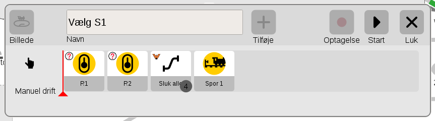

Baseret på ovenstående regler bygger du 4 hændelser, der hver især opfylder en af de fire betingelser.

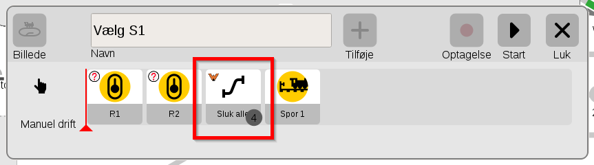

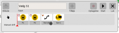

Her vælger jeg spor 1:

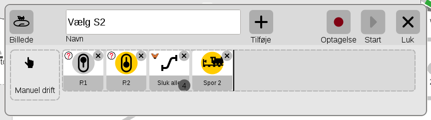

Her vælger jeg spor 2. Bemærk at betingelserne er anderledes, jf. vores regler for valget af spor:
Jeg har ligeledes oprettet hændelser for spor 3 og spor 4, der hver opfylder deres egne betingelser. Igen jf. vores regelsæt.

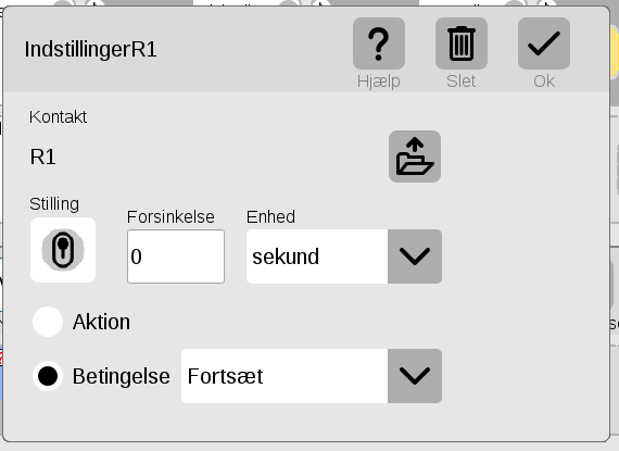

De enkelte opgaver er sat op til spørge på status på kontakten, hvis betingelsen er opfyldt, så fortsætter afviklingen af hændelsen. Her er et eksempel hvor vi spørger om kontakten R1 er ledig, hvis ja, så fortsæt afviklingen af hændelsen.

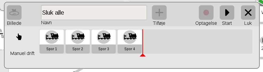

Hvis du kigger på hændelserne ovenfår vil du også se at de kalder en "sluk alle" hændelse. Den hændelse slukker kontakterne for samtlige spor. Dette sker for at rydde op inden vi sætter en ny status. Hvis vi ikke gjorde det, så vil vi kunne risikere at flere spor blev valgt på samme tid.
Teknisk forklaring: Årsagen til det er at CS3'eren bruger tid (ultra lidt tid, men tid) på at afvikle hændelserne. I meget teoretiske og sjældne tilfælde, vil det kunne falde sammen med at status på kontakterne skifter mens hændelsen bliver afviklet, hvorved vi kan risikere at billedet ser anderledes ud for hændelse 4 end for hændelse 3. Hvis det sker, kan vi risikere at begge hændelser er positive, og begge spor vil blive valgt. Ved at rydde op hver gang, vil sidste positive automatisk vinde. Dermed er problemet væk.

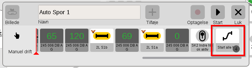

Nu er der kun tilbage at bygge det ind i styringen af skyggebanegården. Hvordan du gør det, er jo meget individuelt. Hos mig fungerede det tidligere sådan at det ankomne tog, aktiverede sin nabo og sådan kørte det rundt i ring.

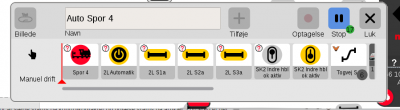

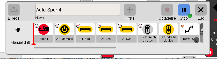

Nu har jeg bygget det om, sådan at alle hændelser for de 4 spor i skyggebanegården starter med at tjekke status på den kontrolkontakt der repræsenterer dem selv. Hvis kontakten er aktiv, starter hændelsen, ellers ikke.
Det ankomne tog starter nu alle naboer på én gang. Tjekket af kontrolkontakterne sikrer at kun én kører. Resten bliver holdende.

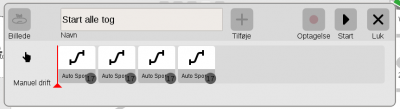

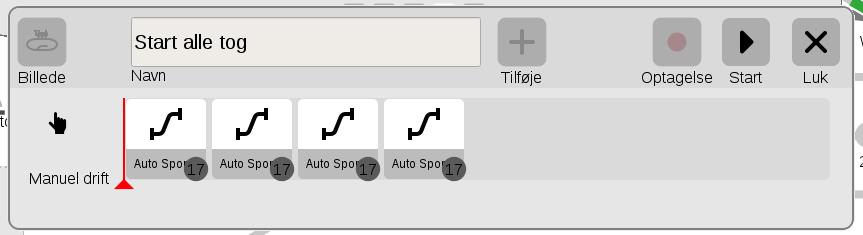

Jeg her simpelt oprettet en hændelse, der starter alle tog, og kalder den sidst i hver hændelse for de enkelte spor.
"Start alle" hændelsen er super simpel:
