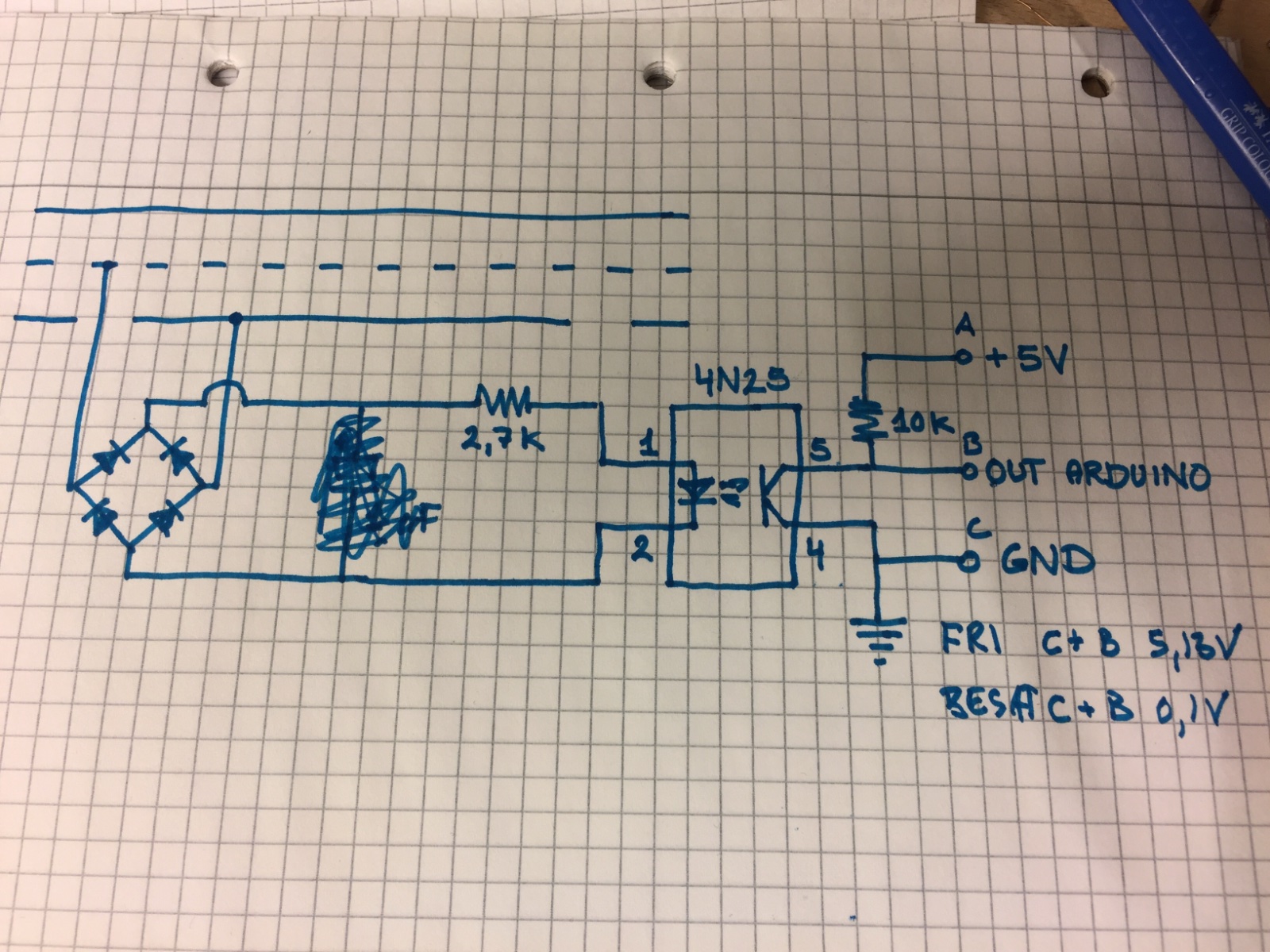

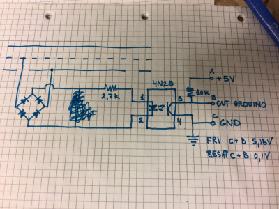

Nu har jeg for sjov prøvet med en ensretter som i mit første oplæg, men uden kondensatoren. Når jeg måler mellem gnd og out har jeg 5,13V og når jeg triller en vogn ind på sporet, har jeg 0,1V dog er der en del uro på voltmeteret imens vognen ruller. Det er først stabilt når den holder stille.
Jeg har kun et primitivt voltmeter, så jeg kan ikke se hvordan signalet ser ud, men det går rimelig vis fra høj til lav som jeg ønsker.
Har jeg løst det eller skabt mig selv nye problemer?
Mvh. Morten Vesterø

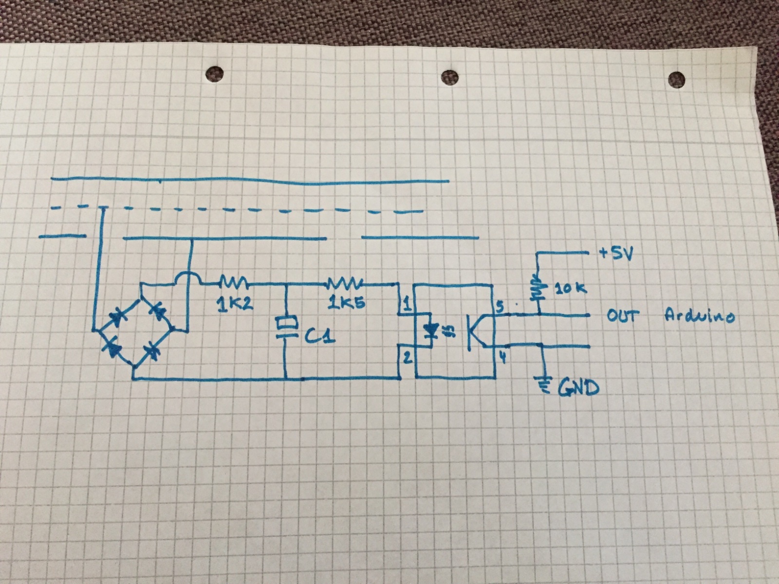

Nu har jeg prøvet at bygge denne variant. Den virker til syneladende efter hensigten. Spænding falder når en vogn triller ind på sporet. Med C1 indsat som 1000uF er signalet stabilt og roligt selv når vognen ruller. Der går dog ca. 4 sekunder fra vognen er væk indtil signalet er højt på udgangen igen. Det der bekymre mig er om den store kondensator yder vold på nogle af de andre komponenter i setuppet?
Mvh. Morten Vesterø
