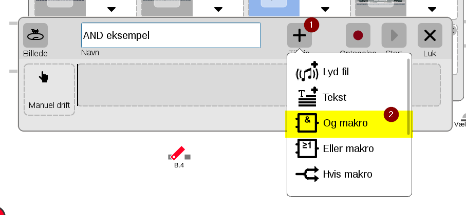

Eksempel på AND-funktionen.

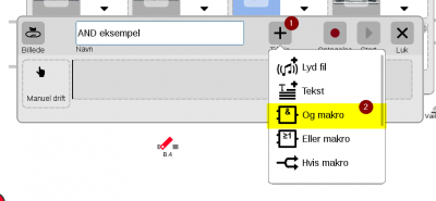

Vi vil gerne have, at en køf skal standse hvis et signal og et par sporskifter står på en bestemt måde.
Tilformålet opretter vi en alm. hændelse. Som noget nyt kan du tilføje de nye makro'er (funktioner) fra "+"-menuen.

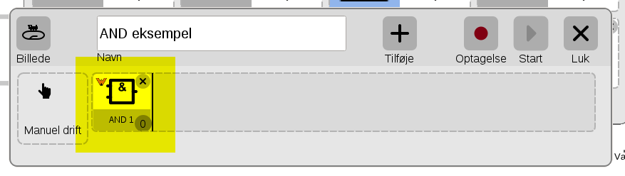

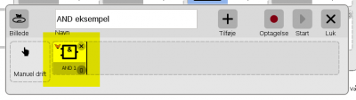

Her vælger du AND (eller "OG makro" på dansk). Nu dukker der en AND-makro op i din opgaveliste i hændelsen. AND-makroen fungerer i princippet som en hændelse, men den kan kun aktiveres af andre hændelser.

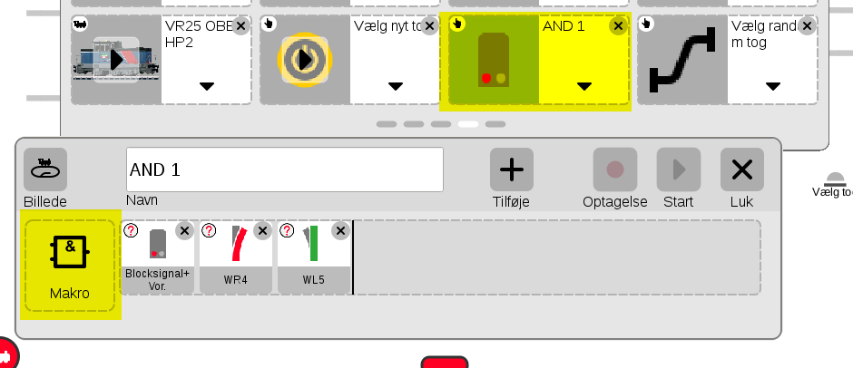

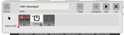

Du finder den ny AND-makro i listen af hændelser. Når du åbner den kan du fylde betingelser ind i den. Her har jeg fyldt et signal og et par sporskifter ind. Deres stillinger skal være opfyldt før end AND-makroen vil returnere "sandt".

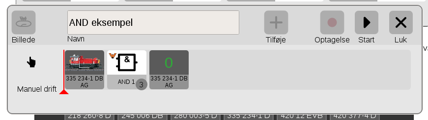

Nu kan jeg gå tilbage til min oprindelige hændelse og bestemme hvad der skal ske, når AND-makroen returnerer sandt. I dette tilfælde skal min Köf standse.

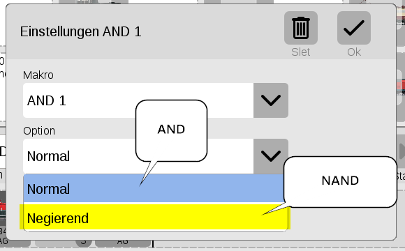

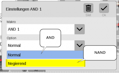

Du opnår NAND-funktionen ved at vælge "Negierend" (Negativ) under indstillingerne for makroen. I vores tilfælde vil det betyde det modsatte, min Köf vil nu fortsætte hvis betingelserne i AND-makroen er opfyldte.
Hvis betingelserne i AND-makroen ikke er opfyldte, vil hændelsen standse.
Du kan desværre ikke se på AND-makroens ikon om den er AND eller NAND. Mit forslag er at du benytter dens navngivning til at indikere det ene eller det andet.
