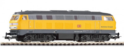

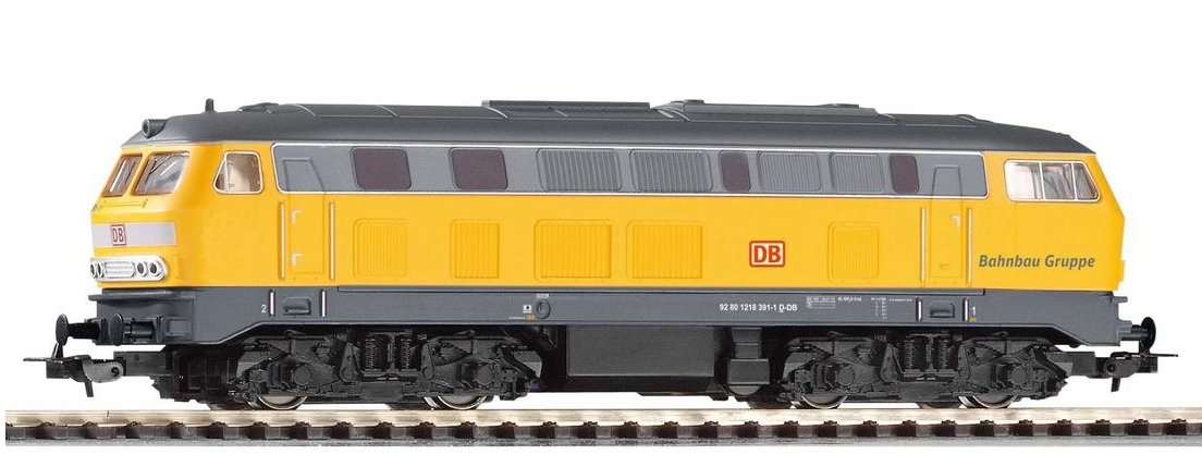

For noget tid siden fik jeg mit første PIKO Lokomotiv ( AC - Expertserien ) - og jeg må sige at jeg er blevet meget begejstret for det... Nu er jeg så faldet for et andet PIKO lokomotiv i Hobbyserien (AC).... Hvis det fandtes i Expertserien havde jeg købt det omgående - men dette Lok findes (såvidt jeg kan se) kun i Hobbyserien.... Derfor er jeg lidt skeptisk - ikke mindst pga. prisen.
Mit spørgsmål er... Vil jeg blive meget skuffet hvis jeg køber et Lok i Hobbyserien - som dette....??
Det skal kun bruges til at trække mit (tyske) arbejdstog - det er derfor jeg er vild med det....
I øvrigt - det koster.... Vejl. €79,99 - og €74,99 hos en forhandler jeg har fundet....
Nogen der har et magen til.... Erfaringer osv...

Jeg kan kun give et halvt svar, men vil jeg give dig ret i at man hurtigt bliver begejstret over hvor meget man kan få for pengene hos PIKO. Og jeg kører også AC.
Jeg har dog skiftet til ESU LokPilot dekoder ved PIKOs lokomotiver. Det har givet endnu mere valuta for pengene, så derfor vil jeg ikke holde mig tilbage for et lokomotiv fra Hobby-serien hvis det er eneste valgmulighed.
Detaljegraden er nok ikke på højeste niveau, men så kan man vel fortryde købet efter at have set modellen derhjemme?

Tak for dit svar :) Det gir faktisk god mening og f..eks sætte en Lokpilot 4.0 i den. Jeg har flere BR 215,216 og 218 (fra Märklin) som ikke er sønderligt detaljeret når det kommer til stykket. Og med en ESU Lokpilot i den - vil jeg være sikker på at dette Lok vil bremse blødt ved mine signaler / bremsemoduler....Og nævnte 218 ville være perfekt til at trække mit arbejdstog - som dets eneste opgave... Og her spiller prisen en rolle - da det ikke er her jeg har lyst til at bruge 2000+ på et lokomotiv - som kun "kan bruges" til denne ene opgave....
Så du gav mig faktisk et "helt svar" alligevel... Tak :)

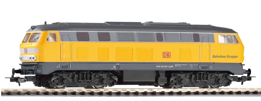

Vedr. ovennævnte BR 218 fra PIKO (AC) 57802 - ( Hobbyserien )
Hvis i kigger på vedhæftede brugermanual fra PIKO - så ser det ud som om jeg bør kunne skifte dekoderen ud med et snuptag - og isætte en ESU Lokpilot 4.0 ( 54610 ) på under to minutter - bl.a pga. dens NEM 652 interface.
Er det ikke korrekt - eller har jeg overset noget..?
På forhånd tak for jeres svar :-)

PIKOs hobby serie er billige.
For mig er de for billige, udseende er okay, men køreegenskaberne er ikke overbevisende som expert serie lokomotiverne er/kan blive.
Så hellere spare lidt mere sammen og købe noget bedre.
