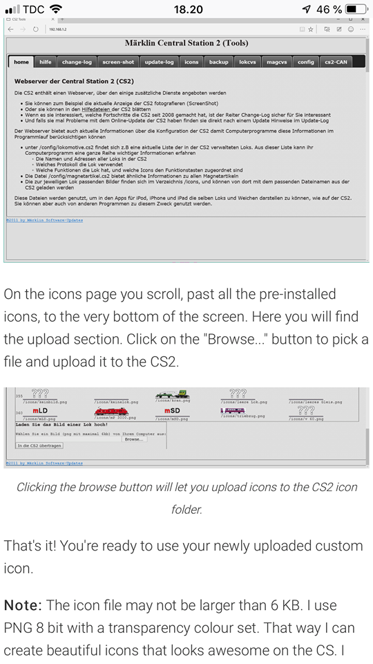

Jeg har tidligere skrevet en guide. Måske det kan hjælpe dig.
http://railway.zone/post/how-to-upload- ... -station-2

Jeg forstår ikke hvad du mener. Har du et screenshot af hvordan siden "ser anderledes ud"?

hej Søren
den ene side er fra det du selv og sådan så min også du sidst men efter optatering nede hos Märklin er den anderledes (Billed Forkert)
kan godt overført iconer pr USB
