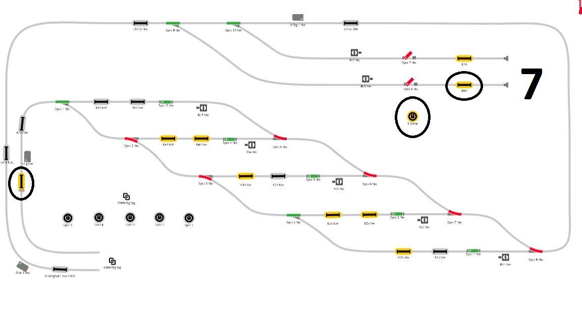

Jeg er en glad bruger af min Märklin CS3+ - og jeg har naturligvis opdateret min CS3+ til nyeste opdatering ( 1.4.1 ) for nogle dage siden.
Jeg bruger min PC (Web App / (Google Chrome) browser) til styring af signaler og sporskifter – og CS3+ til at køre mine tog.

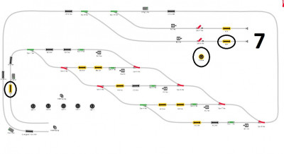

Efter jeg har opdateret min CS3+ har jeg bemærket at jeg ikke kan regne med det min Browser viser mig mht. til tilbagemelding.
F.eks. viser den at min kontakt til Spor 7 er aktiveret – dvs. at min ”hændelse” til mit pendultog er i gang (den lyser gul når jeg starter hændelsen og toget aktiveres og slukker igen når toget er færdig med hændelsen) - men nu lyser den konstant. ( se billede forneden )
Samme gælder tilbagemeldingen foran indkørselsignalet til den skjulte banegård – den lyser også konstant – uanset om der er tog eller ej. Det gælder også tilbagemeldingen i spor 7 – når toget er kørt lyser den også hele tiden.
Kigger jeg på skærmen på min CS3 er alt perfekt og fejlfrit – alle tilbagemeldinger lyser når der er tog – og slukker igen når der ikke er tog. Det er kun et problem i min Web App (Browser)
Jeg har naturligvis testet det i….. Firefox, Explorer (Edge) og Google Chrome… Jeg har genstartet ALT…. CS3+, Browser, PC osv. osv. – men resultatet er det samme. ( det er også de samme tilbagemeldinger det er galt med alle steder ).
Under den forrige opdatering var det ikke et problem – det har virket perfekt og jeg har kunne stole 100 % på at det min browser viste mig – var det samme (spejling) af min CS3.
Har nogen af jer oplevet det samme..??
I skrivende stund har jeg skrevet til Märklin og informeret dem om problemet.
Jeg er spændt på at høre fra jer

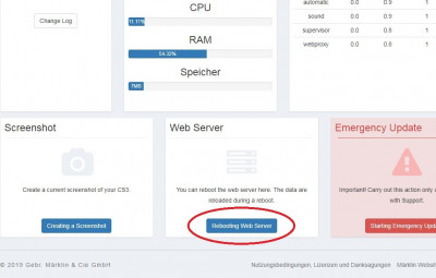

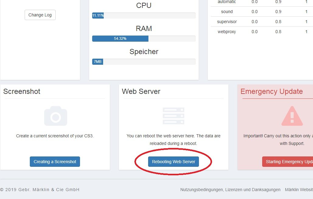

Hej igen....
Det lykkedes mig og løse problemet selv - da jeg " rebootet webserveren" - under System. Nu er alt igen som det var..... Typisk :-)
Men nu lader jeg den lige stå - hvis andre skulle opleve samme problem - så er her løsningen :-)
MVH
Per

Hej Per
Skal det forstås sådan at du ikke havde genstartet din CS3 på noget tidspunkt i forbindelse med fejlfindingen, altså før du genstartede webserveren? Webserveren vil også genstarte med en genstart af CS3.
Hvis du havde, så kan udfordringen godt opstå igen, da en genstart så blot er symptombehandling.
