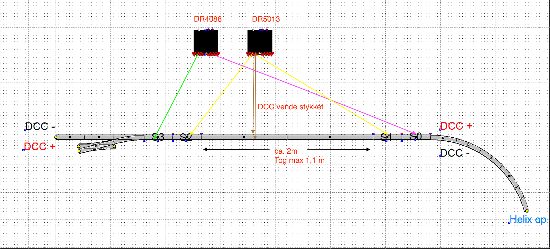

Efter Klaus fine indspark har jeg lavet en lille tegning, også for at kunne dokumentere sener.
Dette skulle gerne vise hvorledes det gøres, i begge sider i øvrigt, skulle andre falde over tråden og gerne vil se resultatet.
S0 og S3 er almindelig S88 og kan bruges af Traincontroller som normal tilbagemelding
S1 og S2 kommer via loconet som tilbagemelding for vende stykket.
