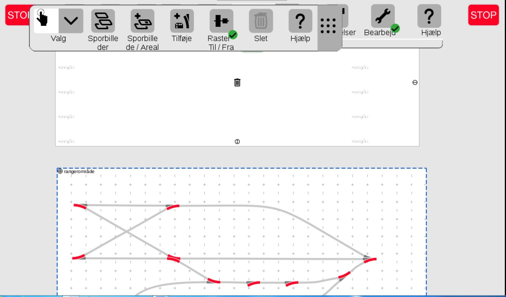

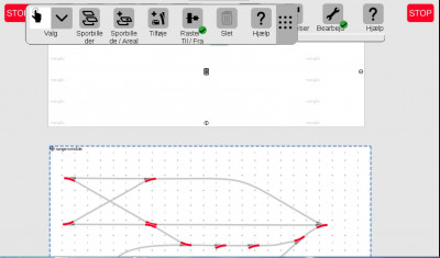

1. når jeg skal lave min sporplan skal det så være som et sporbillede, eller i flere lag. har en bane på 2x3 m og 30 sporskift
2. har prøvet og lave flere lag og det ser sådan her ud, synes det virker lidt besværligt når man skal arbejde med det, kan det være rigtigt :)
3. findes der et andet program eller bruger man bare VNC viewer til pc og skærmbilledet fra cs3 til at lave sporplan med.
det jeg har lavet ser sådan her ud. vil bare ikke fortsætte med det hvis det kan/skal gøres på en anden måde.

tak for hurtigt svar.
men når jeg arbejder med flere lag skal man så have dem ved siden af hinanden som på det her billede ?
kan man ikke vælge et lag af gangen og arbejde på. jeg har alle mine lag ved siden af hinanden.
Re: cs3 opstart
Du arbejder kun på et lag ad gangen. Du kan bare zoome ind, hvis du ikke ønsker at se de andre lag. Evt. dobbeltklikke eller dobbelttappe på et lag, så bliver det centreret og zoomet ind på.
Du skal se det som et skrivebord hvor der ligger forskellige stykker papir med sporplaner på.
