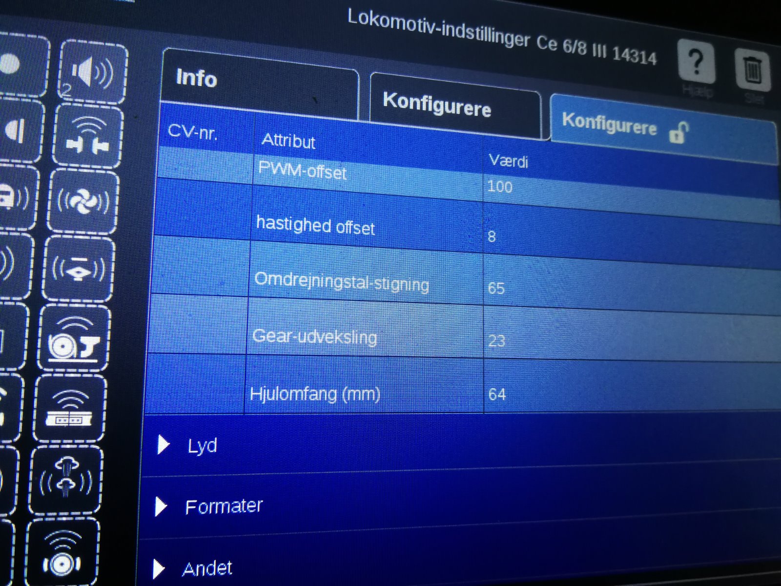

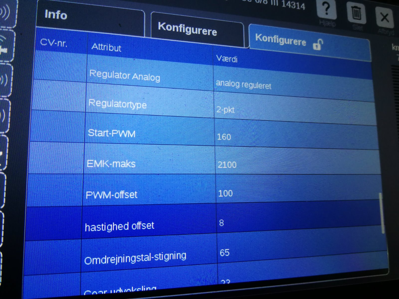

Jeg har et problem med en Krokodille der skal have et skub for at sætte i gang,
Jeg har prøvet at lade den stå efter den skulle være slået i gang, og nogle gange begynder den at køre.
Har prøvet at nulstille startforsinkelse, der i root er sat til 45 sekunder som jeg læser det?, det hjalp ikke.
Skulle der være en fra ekspertpanelet der kan knække denne nød?
Krokodillen er helt ny.

Hej Lars,
Lidt flere oplysninger er nødvendigt. Hvilken model - fremstiller, modelnummer og gerne hvilken dekoder der evt. er sat i. Kan se på skærmen at det er 14314 - er det Märklins brune ?

Startforsinkelse har intet med det at gøre. Det betyder blot, at når du sætter lokomotivet i gang, så er startforsinkelse lig med tiden brugt på at komme fra 0 til den valgte hastighed. På en måde sikrer du dig, at lokomotiverne altid starter pænt og roligt i stedet for blot at gå fra 0 til 100 på et splitsekund.Arsenal-Lars skrev: ↑03 nov 2019, 09:16 Jeg har prøvet at lade den stå efter den skulle være slået i gang, og nogle gange begynder den at køre.
Prøv i stedet at sætte din krokodille på en rundbane og lade den drøne ved fornuftig hastighed (f.eks. 50% eller 75%) en halv time i hver retning.
Se så om det ændrer på noget. Nogle gange skal motoren lige i gang.

Mange tak for svar og information.
Den har kørt i flere i timer, da jeg troede det måske var kul der skulle slides til, det har ikke hjulpet.
Jeg har snakket med Felderbanen, hvor den er købt, så må den sendes ind til rep, men den skulle lige have chancen her.

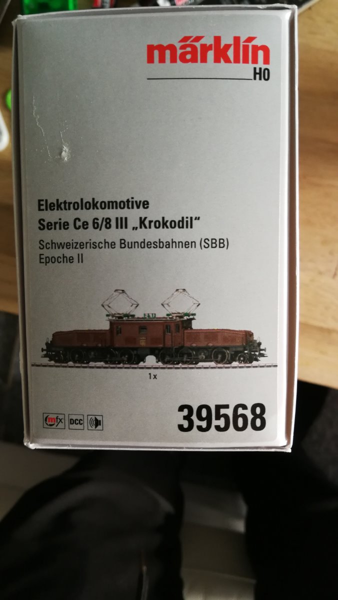

Hej Ulrik er det nok med dette billede, jeg mener helt bestemt det er en mfx decoder.Marklin4me skrev: ↑05 nov 2019, 08:39 Hej Lars,

Du snakkede på et tidspunkt om at ændre i togets opsætning, hvis toget kørte for langt under nedbremsning, er det inde i root du mener?
Kan du mere specifikt sige hvilket felt der skal redigeres?

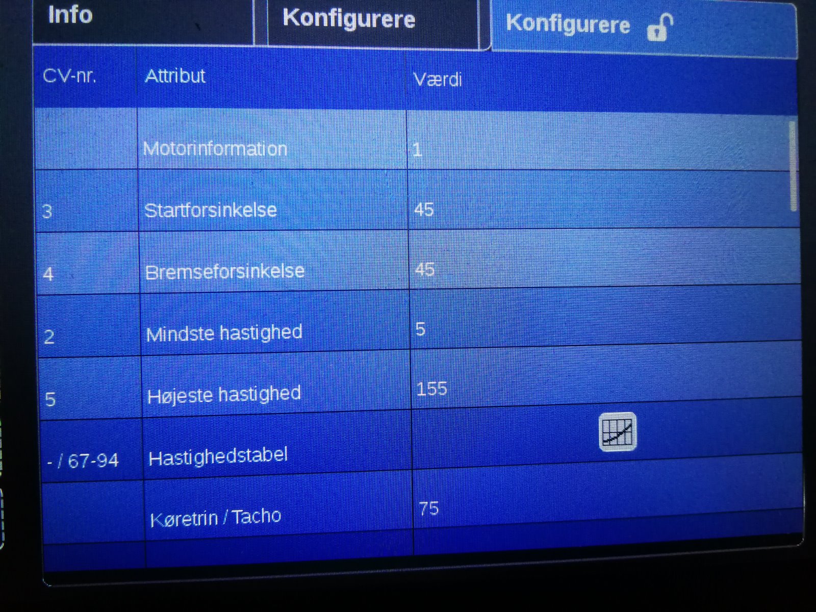

Det er feltet: Bremseforsinkelse.
Jeg kan se på dit billede at din er sat til 45, hvilket er ret højt.
Sæt den ned i værdi, hvis toget kører for langt. Det er forskelligt fra lokomotiv til lokomotiv, så du skal eksperimentere dig frem.
