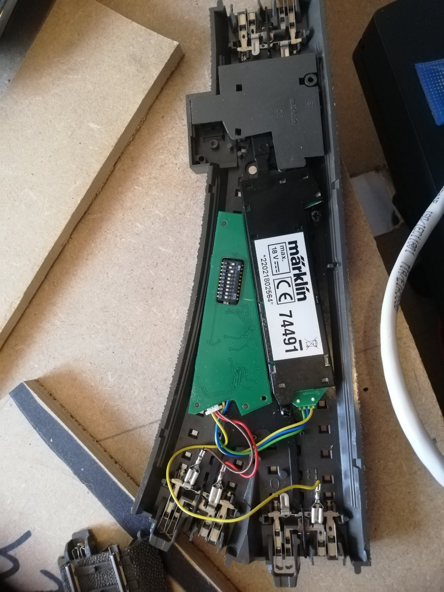

Hvis det er Märklin dekoderen, så kontroller at DIP switch nr. 10 på din dekoder står til "ON" og kontroller at sporskiftet er oprettet som et DCC sporskifte på din ECoS. De to ting skal stemme overens før det virker.
Det samme gør sig gældende for din Viessmann, men her må du kigge i manualen for at se hvordan man indstiller protokollen på den.
For Märklin dekoderen tilse manualen side 39 og sæt en adresse som du gerne vil have. Du kan med fordel massere DIP-switchene lidt frem og tilbage, da de godt kan drille lidt fra tid til anden. I sidste ende: Sæt adressen til den ønskede fra manualen og prøv igen.

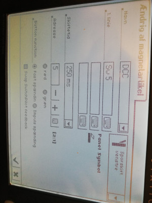

Hvis det glipper, så tag et billede af konfigurationen af sporskiftet på din ECoS skærm, vi skal kunne se hele skærmen. Tag også et billede af DIP-switch panelet på den tilhørende dekoder. Også gerne et billede af dekoderen som den er monteret i sporskiftet. Vi skal kunne se hele sporskiftet. Det kan være vi kan se om der er nogle uoverensstemmelser.
Sørg for at billederne er skarpe.

Umiddelbart ser det rigtigt ud, bortset fra at billedet af sporskiftet set fra neden viser, at dekoderen er sat til MM. DIP switch 10 skal være ON, som den også er på det andet billede. Så spørgsmålet er hvordan den står lige nu. 10 = ON betyder at dekoderen taler DCC.
Adresse 5 er korrekt nok position 1 og 3.
Hvis du piller din ECoS af anlægget og sætter den til en stump skinne og forbinder sporskiftet til skinnen. Så anlægget er så simpelt som muligt. Hvad sker der så?
