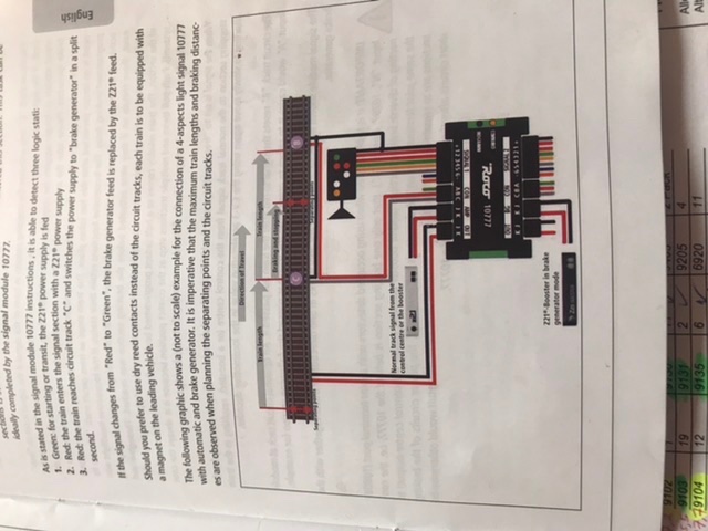

Er der en der har prøvet det før ?? Jeg bruger Roco 10806 som bremse modul og styres gennem Roco 10777 signal og er lavet ved banegårds område for tog stopper pænt ned ved rød lys nu vil jeg så gerne tilføje Roco 10808 spor melding
Også gik jeg fast skal den forsynes fra Z21 i den sektion
Brems kan udføres ?? Da begge sider af sporet er isoleret fra i det område ?
Roco 10806 -10777-10808

Når du kører normalt med din Z21 og din booster som bremsegenerator, skifter signalmodulet mellem de to "boostere" (den indbyggede i Z21 og den i bremsegeneratoren).
Hvis du gerne vil lave sporbesatmelding med 10808, skal en af ledningerne ud til sporet føres gennem den.
Det er ret svært, idet ledningen der kommer gennem signalmodulet (og går til sporet) selvfølgelig godt kan føres gennem feedback modulet, men så kan du kun bruge alle 8 udgange til bremsning, hvilket hurtigt bliver til en dyr affære.
Alternativt kan du sætte detektoren inden signalmodulet, men så virker detektoren kun, når du kører og ikke når du får signal fra bremsegeneratoren.
Du er lidt i en kattepine her......

Hvis jeg forstår det ret kan jeg evt godt lave spor melding når toget ikke får signal til brems men vil miste det i det øjeblik brems bliver aktiveret af toget ??
Jeg syntes selv det er lidt underligt modul sammen sætning Roco har kan man ikke købe noget railcom melder med kun 1 indgang så man ikke mister resten af modulets indgange i brems sektion
Man mange rak for svar

Jeps.....Renesvendsen72 skrev: ↑06 jan 2020, 10:39 Hvis jeg forstår det ret kan jeg evt godt lave spor melding når toget ikke får signal til brems men vil miste det i det øjeblik brems bliver aktiveret af toget ??
Det er sådan set ikke umuligt at gøre, det giver bare ufatteligt mange skrueterminaler som langt de fleste bare skal putte ledninger imellem.Renesvendsen72 skrev: ↑06 jan 2020, 10:39 Jeg syntes selv det er lidt underligt modul sammen sætning Roco har kan man ikke købe noget railcom melder med kun 1 indgang så man ikke mister resten af modulets indgange i brems sektion
Din problematik opstår fordi du blander to generationers teknik. Bremsebooster og signaler der kan håndtere output fra bremsebooster, er noget man gjorde, og mindede mest af alt om analog styring.
I dag, vil man vælge at bruge ABC brems, hvilket er let at sætte ind mellem sporbesatmelder og sporet.
