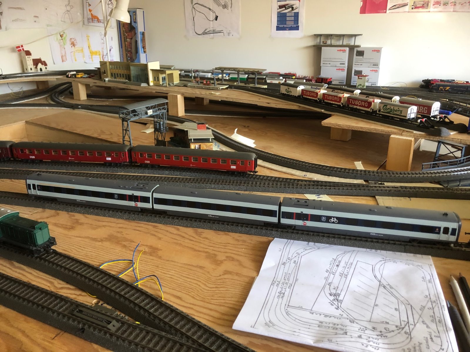

Har lige købt den nye version 60612 af Heljans IC3 - den blå/grå, flot tog og nu programmeret ind i min CS3 'er :-)
Men under prøvekørsler på mit anlæg oplever jeg, at toget afsporer (en af traktions boggierne) fra tid til anden både i kurver og ved sporskifter 2461x og 2471x.
Jeg kører på Maerklin C skinner og primært med radius R2 på anlægget.
Jeg har en del Heljan personvogne bl.a. 6075 0g 6078, som kører fint uden afsporinger - går ud fra at de har samme hjul/aksel dimensioner.
Er der nogen derude som har oplevet det samme med de nye tog eller har en god forklaring?
