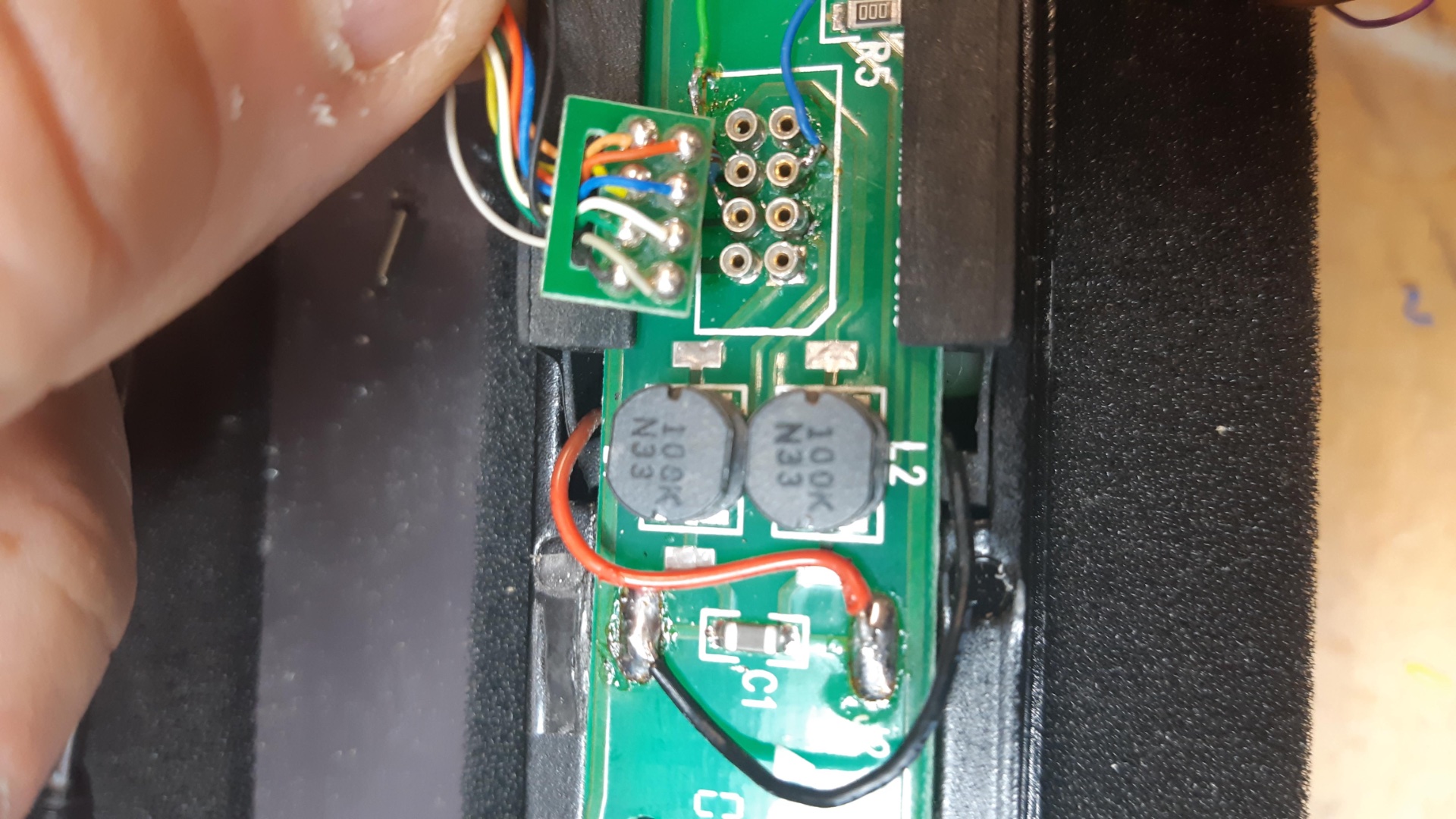

Nu er jeg 100m mester i at futte decodere af fordi at jeg har vendt stikket forkert (på mine MH’er). Dette til trods, så fik jeg ikke taget et foto af placeringen, da jeg skulle sætte ny Loksound 5 decoder i en gammel HT ME.
Så jeg håber at der har nogen som har et bud på om placeringen på billedet er korrekt. Jeg tænker på at det affasede hjørne på printet skal matches med en af farverne på stikket.

Ud fra billedet er der en blå og en grøn ledning loddet på ekstra. De passer ud fra den måde du har vendt stikket.
Vil du være 100% sikker kigger du på printbanerne. Den printbane der fordeler sig ud til alle lamper, er hvor den blå ledning på stikket skal være.
Så vidt jeg husker er der på undersiden af printet to dioder. Den printbane der går til begge dioder, går til den blå leder.

Ok. Jeg chekker lige printbaner.
Når man læser loksound manualen, kunne man godt fristes til at tro at stikket skal sidde modsat:
“ • Insert the plug of the decoder in such a way that pin 1 of the plug (this is the side with the red / orange wires) sits next to the corner of the socket that is usually marked with *, +, • or 1. Please make sure that the pins are straight when inserting the plug.
Do not rely on the assumption that the wires of the harness have to face in a certain direction: the only reliable reference is the mar- king of pin 1.
Hvis man tænker at det affasede hjørne på printet skulle indikere *, +, så bør stikket vendes om.

Normalvis vil pin 1 være markeret, som du selv skriver.
Derfor ville jeg kigge på printet......

Nå jeg fik kigget lidt på printbanerne, og der er ikke meget hjælp at hente på motortilslutninger da de sidder diagonalt. Men den blå “fælles passer fint med manualen. Så stikket kom i og virker fint. Desværre må jeg konstatere at den gamle Hobbytrade ME har hygget sig i skabet og simpelthen er blevet GAMMEL. Den kører udsædvanligt ringe på alle leder og kanter, så den bliver kørt langt ud på et sidespor, og min Loksound 5 kommer til gavn i et andet lok en dag.
