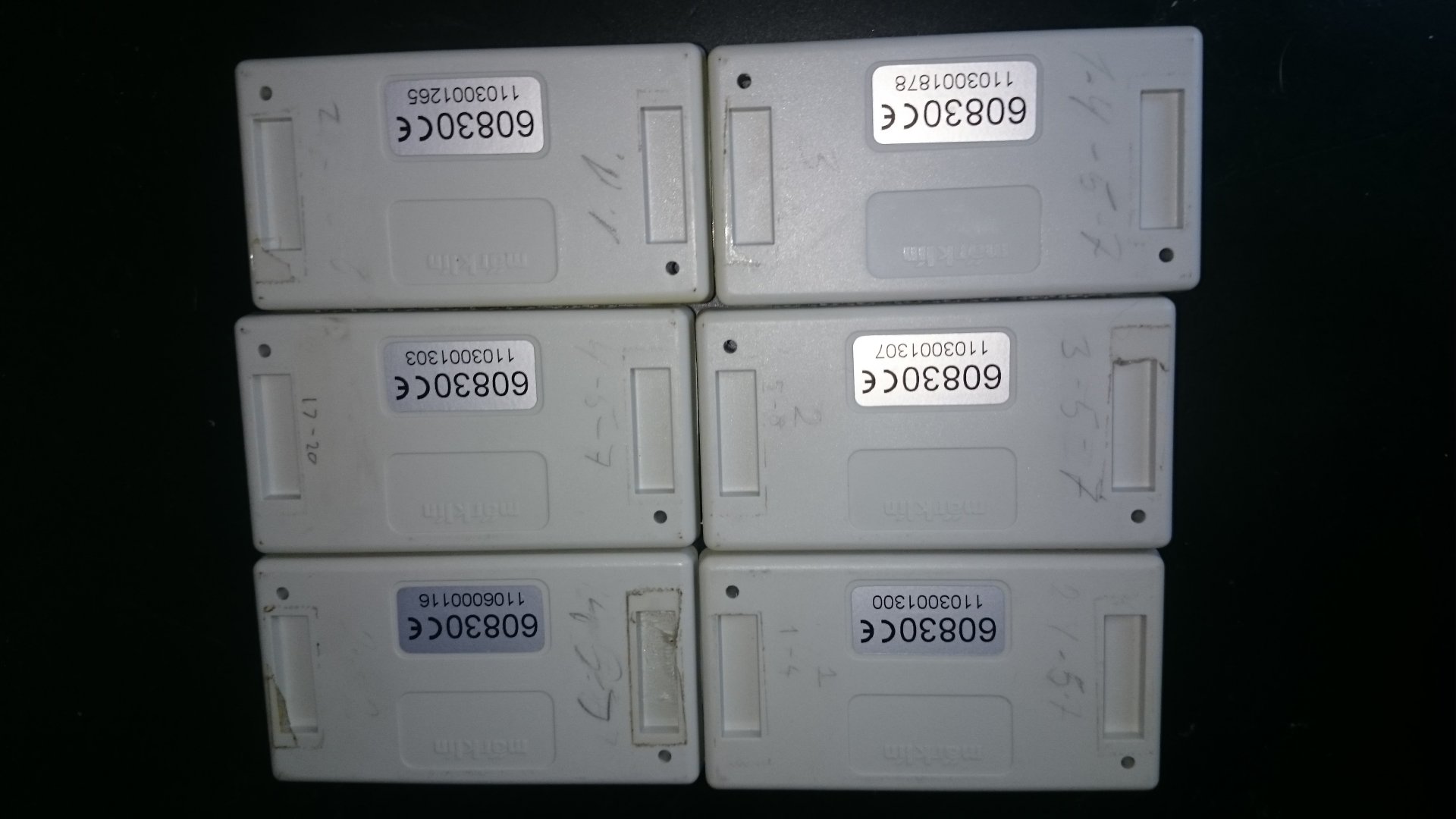

Ulrik, jeg kan ikke se at du har nævnt hvilket Märklin varenummer dine k83 har.
Normalt når man betegner en Märklin sporskifte dekoder med k83, så er det den gamle type (6083) som kom frem en gang i slutningen af 1980'erne og som er hvid. Der er dog kommet en nyere udgave der har nummer 60830, som blot er tilpasset Märklins nye stik type, men som virker som 6083.
