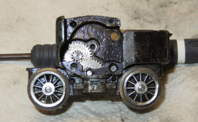

Der er lidt at komme efter med loddekolben
Der mangler vist også et par "lygteglas"
En afvaskning af gearkassen og rensning af motor fik det hele til at løbe lettere rundt :) Nu skal motor samles og så skal der sættes strøm til for at teste om noget kan køre rundt :)
Re: E484 103
Husk også at rense skivekollektoren på ankeret. Malingen på motorhuset "buler" lidt, har du kradset lidt i den og set hvad der eventuelt er nedenunder?
Jeg vil mene at du kan benytte motor ombygningssæt 60943 og klargøre modellen til at være digital. Dertil skal du så have en 21-pin dekoder.
På den måde får du en helt ny maskine, hvad der angår motordele. Jeg kan kun anbefale det.

Der er et par trykmærker på hjulene (det ses ret tydeligt på sidste billede), om det er så meget de ikke længere er runde er svært at vurdere. Og om det påvirker maskinens gang i sporet skal jeg lige have testet af med den gamle motor og i første omgang blot med en ny slæbesko. Og nye hæfteringe, som muligvis kan/vil udligne en evt. deformitet.
