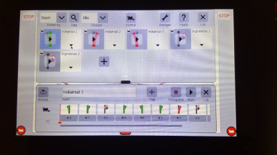

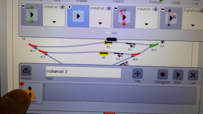

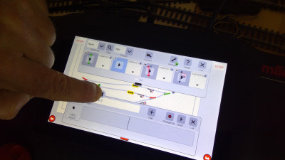

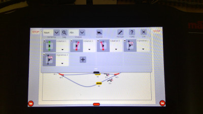

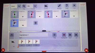

Det andet problem jeg skrev om i mit tidligere indlæg er der stadig, nemlig at når et tog kører ind i spor 1 og aktiverer hændelsen, så sætter spor 2og 3 også i gang og vender tilbage til spor 1, som var dét der skulle aktiveres.
Som jeg ser din hændelse på K1 så læser jer at du har sat den til at skifte signal 5 og 2 til grøn, det er vel ikke din mening ? Hvorledes sætter du så dit udkørselssignal på rødt når toget er kørt, der er forskellige måder, en gl.dags måde er at have en tilbagemelding umiddelbart efter udkørsel som du kalder for XX som kan sætte samtlige signaler i banegården på rødt.
Umiddelbart kan jeg se du har forskellige signaler, f.eks nr. 6 og nr. 5 blandet ind i din hændelser
Jeg tænker du vil have et tog ind på spor 1 og så skal tog spor 2 køre.
DVS
s88 kontakt 1 - signal 1 skal sættes til rød for en sikkerhedsskyld, sæt din sporvej (sporskifte) så den passer til din udkørsel og indkørsel på spor 2 sæt, signal S 2 til grøn, toget passerer kontakt XX som sætter alle 3 signaler til rød.
s88 kontakt 2 - signal 2 skal sættes til rød for en sikkerhedsskyld, sæt din sporvej (sporskifte) så den passer til din udkørsel og indkørsel på spor 3, sæt signal S 2 til grøn, toget passerer kontakt XX som sætter alle 3 signaler til rød
s88 kontakt 3 - signal 3 skal sættes til rød for en sikkerhedsskyld, sæt din sporvej (sporskifte) så den passer til din udkørsel og indkørsel på spor 1 sæt, signal S 3 til grøn, toget passerer kontakt XX som sætter alle 3 signaler til rød
Det er en måde at gøre det på , en anden måde er at følge Maerklins forslag i Grosser Ratgeber 03083 - fås kun på tysk mig bekendt - men det vel ikke et problem -her bruger man de samme kontakter men programmerer så der en hændelse når toget besætter kontakten og forlader kontakten.
