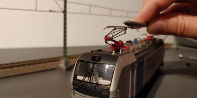

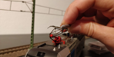

Her er et eksempel. Det første billede viser Märklins standardstrømaftager, og næste billede viser Sommerfeldts variant. Billederne taler for sig selv.
Ved belastning på yderpunkterne (Märklin)
Ved belastning på yderpunkterne (Sommerfeldt)

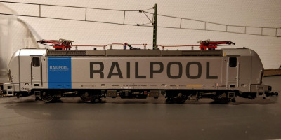

Sommerfeldt strømaftagere lægger sig desuden flat ned, når de er klappet sammen, hvor Märklins godt kan pege opad med albuen.
Märklin venstre, Sommerfeldt højre
De fleste kører enten med strømaftagerne nede, alternativt fikserer dem lige under køreledningen med en lille sort snor. Det fungerer sådan set fint.
