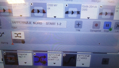

Hændelser, Märklin, CS3+, C-skinner, udfordringer.
Jeg forsøger flg. har 5 spor med forskellige lokomotiver, de skal kører samme omgang og lande
på samme spor, så langt så godt, ( Random). Det gør de nogle gange, andre gange kører de 1 til 3
runder få gange 5 til 6 runder.
Det hele er lange ind i hændelser for hver lokomotiv.
Som det kan ses på vedhæftet billede kommer Stop knappen frem, med 1 tal i, og
en grøn cirkel udenom, hvad hulen betyder det?, har forsøgt med kun 2 lokomotiver i hændelser.
Jeg har læst Sørens indlæg med Random.
Tak for hjæpen på forhånd.
Re: Hændelser
Den grønne prik med stiplet cirkel betyder, at hændelsen mangler at færdiggøre én opgave. Det kunne passende være den opgave, som ligger i den viste hændelse.
Vær opmærksom på, at random-funktionen har en udfordring når den bliver startet af en anden hændelse, som også er en del af valgmulighederne for random-funktionen.
Altså, at hændelsen som starter den, selv er i listen af hændelser den kan vælge at aktivere. Random-funktionen vil ikke starte en ny hændelse, hvis en eksisterende er i gang. Det kan få den til at vente i evigheder med den konsekvens at forløbet går i stå.
Jeg ved ikke om det er det du oplever, men det kan forklare, at den er i gang med at afvilke en hændelse fra random-funktionen - og venter på at den bliver færdig.
