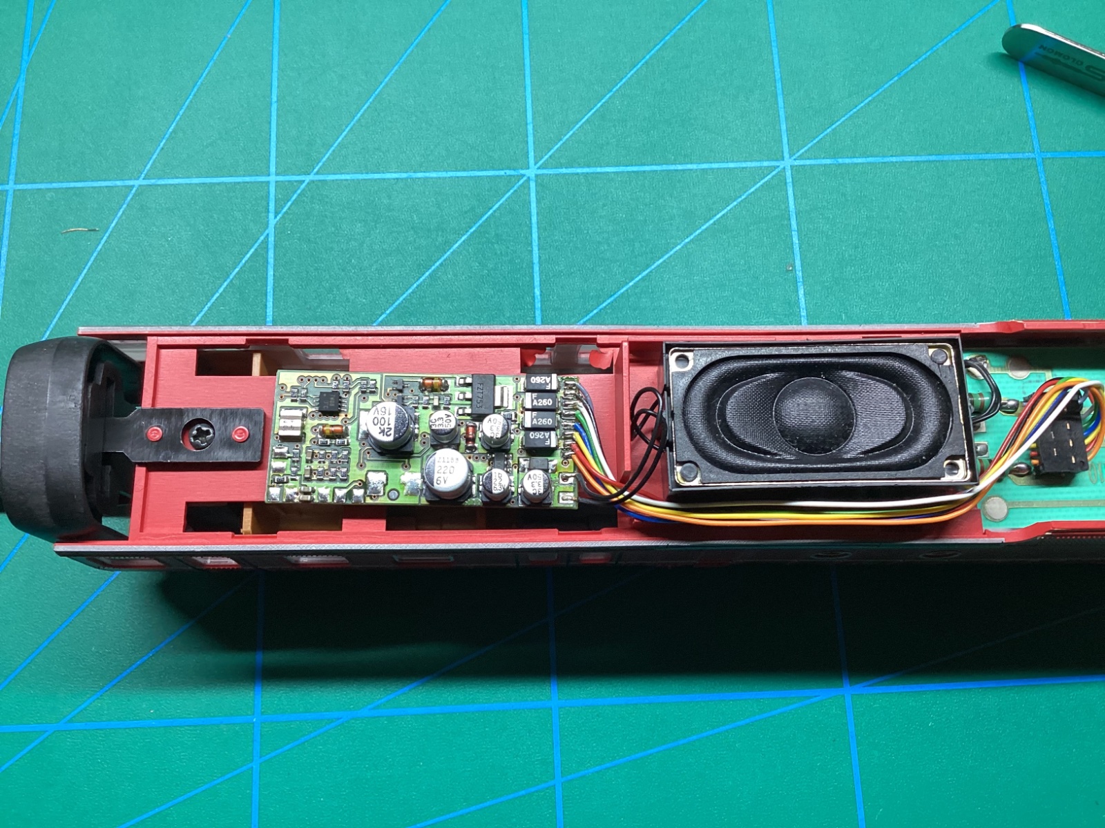

Tag lige et billede af dekoderen……..
KBAndersen
Indlæg: 126
Tilmeldt: 19 sep 2011, 11:24
Geografisk sted: Tåstrup
Re: Roco MA lyntog med ESU, problem.
Indlæg af KBAndersen »
Her et billede af dekoder
Kenneth B. Andersen
Indlæg: 4847
Coool, det er en af de første med LokSound V2 i Roco OEM udgave, de er fra 2003/2004
http://www.bahn.hfkern.de/Roco/DSB_lyntog.html
Vi har i Hadsten to MA lyntog med de gamle LokSound V2 dekodere, der til trods for knapt 20 år på bagen stadig fungerer fint.
Hvis jeg var dig ville jeg prøve at slutte en kort skinne til din MS2, gå i CV programmering og skrive 8 til CV8, for derefter at oprette et tog med DCC adresse 3 og så se om ikke det virker.
Ellers er det retur til butikken, der har haft dit togsæt på "demo" i 15 år..... :-)

Tror desværre dekoderen er defekt.
Jeg kan intet kontrollere på lokomotivet.
Til at starte med var det helt dødt indtil jeg opdagede at slæbeskoen ikke var tilsluttet. Fik den loddet på så der nu er fin forbindelse.
Men desværre er der ikke kontrol over hovedet med det. Det er ellers i nærmest mint stand. Det er ikke brugt meget.
Tak for hjælp og gode ideer.
